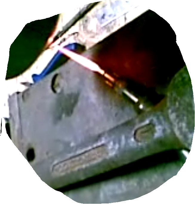

(#) tápláló válasza atella hozzászólására (») Dec 29, 2011 /
Szia!Kis fúvóka kell a cső végére-így nagy lesz az áramlási sebesség(mert nyomás lesz a csőben)és nem fog visszarobbanni.A hegesztő palackot (dissous-acetilén)sem szabad használni egy bizonyos nyomás alatt.Itt egy "video"-már ha annak lehet nevezni-de a lényeget ki tudod belőle venni.Remélem tudtam segíteni.
(#) tápláló válasza tápláló hozzászólására (») Dec 29, 2011 /
Bocsi' de nem fért fel a vidi.Így csak egy képet küldök,talán ki tudod venni a lényeget.

(#) atella válasza tápláló hozzászólására (») Dec 31, 2011 /
probaltam kis fuvokaval, ugy pedig nem csinal semmit. lehet nincs eleg mennyisegu gazom? vagy a buborekoltatoba tul vastag a kimeneti cso es nem osztja a gazt kisebb es surubben aramlo buborekokra. nem tudom mit csinaljak.
(#) atella hozzászólása Dec 31, 2011 /
egyszer mar csinalt olyat hogy probaltam gyujtani es szaggatva lang nelkul vagyis nemlatszo langgal egett aztan robbant es szetlotte a buborekoltatot.
(#) tápláló válasza atella hozzászólására (») Dec 31, 2011 /
Szia!Biztos a Te összeállításodban van a hiba.A módszer működik,-a fotóm is bizonyítja-,de ne csüggedj,megoldjuk a problémát!Két lehetőséget látok a nem égés okaként;nagy a furrat a fúvókán,vagy kevés a gázmennyiség a fúvókához.Az eredmény ugyanaz.Pontos adatokat nem tudok mondani,hogy mekkora gázmennyiséghez milyen furatú fúvóka kell,-ehez rengeteg próba (és idő)kellene.Nekem is volt olyan,hogy nem égett.Ha nagy volt a nyomás(sok gáz-kicsi furat)nem gyulladt meg.Ha kicsi volt a nyomás,-kevés gáz-nagy furat-durrogot,mint a géppuska.Ha még kisebb volt a fúvókán kiáramló gáz sebessége(nyomása)visszarobbant egész a bubi-ig,de maga a bubi NEM robbant szét.A bubi szét robbanását a benne levő gáz tércsökkentésével(víz szint emelés)tudod kiküszöbölni.
