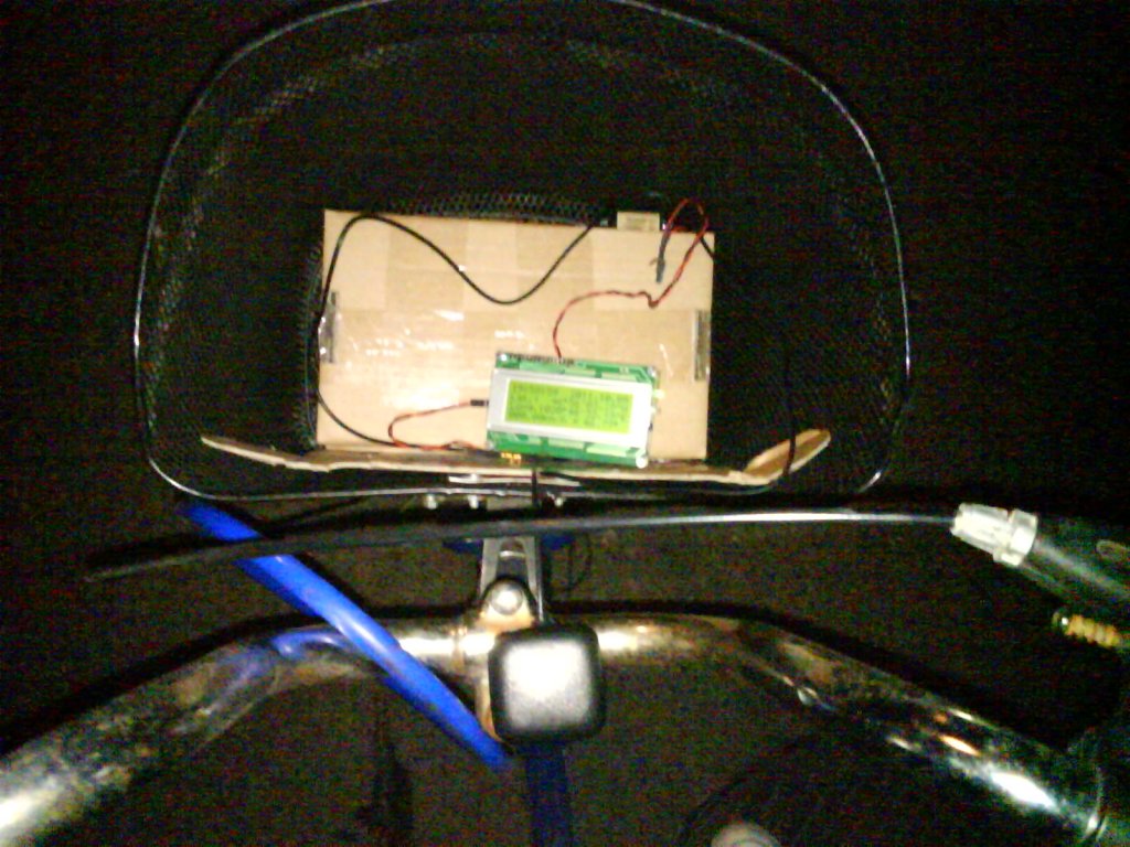

Időközben elég szép programot írtam a GPS vevő köré, először ASM-ben, majd átírtam C-re. Meg kicsit továbbfejlesztettem.
Amiket tud - UTC idő + dátum, - koordináták, - haladási sebesség, - haladási irány. Továbbá PC-vel kommunikál egy Delphiben írt programmal, USB-n keresztül (a PIC a saját USB-t használja). Így ugyanezeket az adatokat elküldi a PC-re is, és ha vannak koordináták, elindítja a GoogleEarth-et, és követi a GPS általá küldött helyzetet. Plusz még egy-két finomság van a kütyüben, pl. érvényes adatok esetén felvillanó LED, PC-ről ki-be kapcsolható másik LED.. stb.
Még annyit, hogy 18F2550 dolgozik benne, PLL-el, 48MHz-en. A PIC UART-on fogadja az adatokat a GPS vevőtől, és ugye USB-n kommunikál a PC-vel. Mindkettőt megszakításban kezeli le. A NYÁK-ot életemben először, fotós eljárással csináltam.
Minden teljesen saját alkotás a program USB alapkezelésének kivételével (az adatküldés és feldolgozás már saját). Az utolsó képen éppen kerékpáron teszteltem. ![]()
