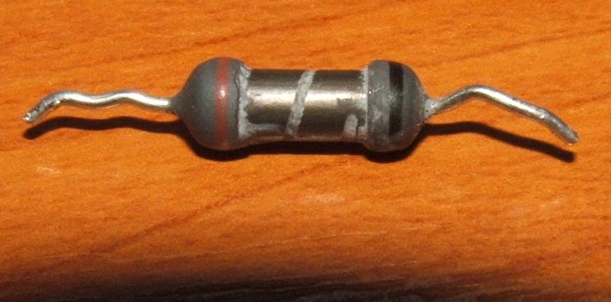

Meg van a válasz! Ellenállás és valószínűleg 100 ohm-os 5%-os.
Az arany utáni fekete sáv jelentése továbbra sem világos.
Egy személyes üzenetben kapott ötlet alapján "szétszedtem" az ismeretlen alkatrészt.
A képet mellékeltem.
A kialakítás egyértelműen ellenállásra utal és mivel az egyik szélén égett át,így nagyjából az ellenállás értéke is mérhető volt. Az egyben maradt rész 90 ohm-os.
Köszönöm az ötleteket. Üdv. Ottó
(#) ekkold válasza otto54 hozzászólására (») Jan 4, 2012 /
Milyen módszerrel tudtad így "szétszedni"?
(#) röntgen válasza otto54 hozzászólására (») Jan 4, 2012 /
Ettől még simán lehet tekercs is.
(#) otto54 válasza ekkold hozzászólására (») Jan 4, 2012 /
Tapétavágó késsel óvatosan "meghámoztam".
(#) pucuka válasza otto54 hozzászólására (») Jan 4, 2012 /
Ha a hordozó fehér (porcelán) akkor biztosan ellenállás. Az ellenállás réteget (fém, vagy szén) alapesetben spirálisan köszörülve állítják be a kívánt értéket. Indukció szegény kivitelben a köszörülés a paláston párhuzamosan történik, és nem spirálban. Nézz meg egy mohmos ellenállást ugyanígy, ott több "menet" is van.
Induktivitás akkor, ha a hordozó fekete, (ferrit) és több menet van, min 10.

(#) otto54 válasza pucuka hozzászólására (») Jan 4, 2012 /
Egészen biztosan ellenállás,mert porcelán testen van.
Valamint az áramkörbe 100 ohm-os 2W-os ellenállást beraktam és megfelelően működik.
