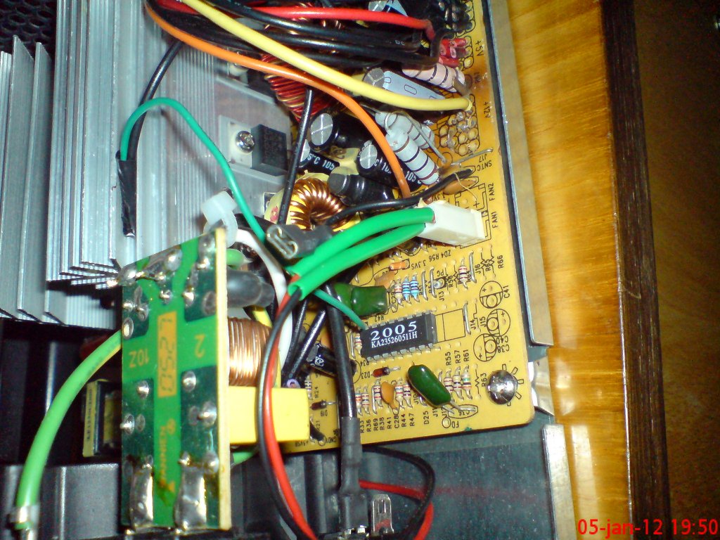

Nagyon szépen köszönöm az eddigi segítségeket s az átalakításhoz a rajzokat! Igen szétszedtem a tápot s megtaláltam ez egyetlen ic-t más felirat van rajta de sztem az amit írtál.. de azért a biztonság kedvéért csatoltam a táp belsejét. rendicsek kipróbálom átalakítás nélkül h mit mond..
A 2005-ös ic-vel szerelt táppal, sajnos ez nem fog menni.
