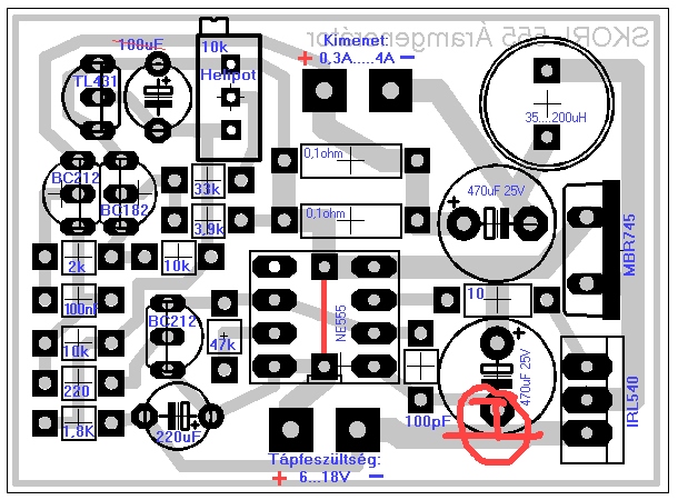

Összeraktam, de a led folyton világít, nem állítható a fényereje. Melyik részét ronthattam el?
Először én is így jártam.
Az alsó nagy kondi lábát nem kötöttem össze a - tápfesszel és a fet-tel. A mellékelt rajzon pirossal jelöltem. Más ötletem nincs
Az be van kötve, de lehet hogy ott szúrtam el, hogy a helipotméter helyett normál potmétert kötöttem be. Azt hogy kéne bekötni?
Én is sima potit használok.
ugyan úgy kell bekötni! Ez nem hiszem, hogy gond.
Akkor még átnézem egy párszor, hogy mit kötötte rossz helyre, vagy nem kötöttem sehova. Ha a potit teljesen a végére tekerem, teljes fényerővel világít. Ha mérem a kimenő áramot, mindig változik, ha tekerem a potit. Kb 2A környékén csak.
