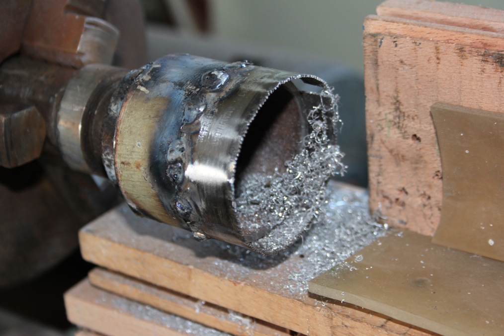

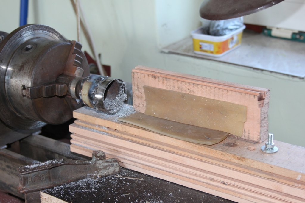

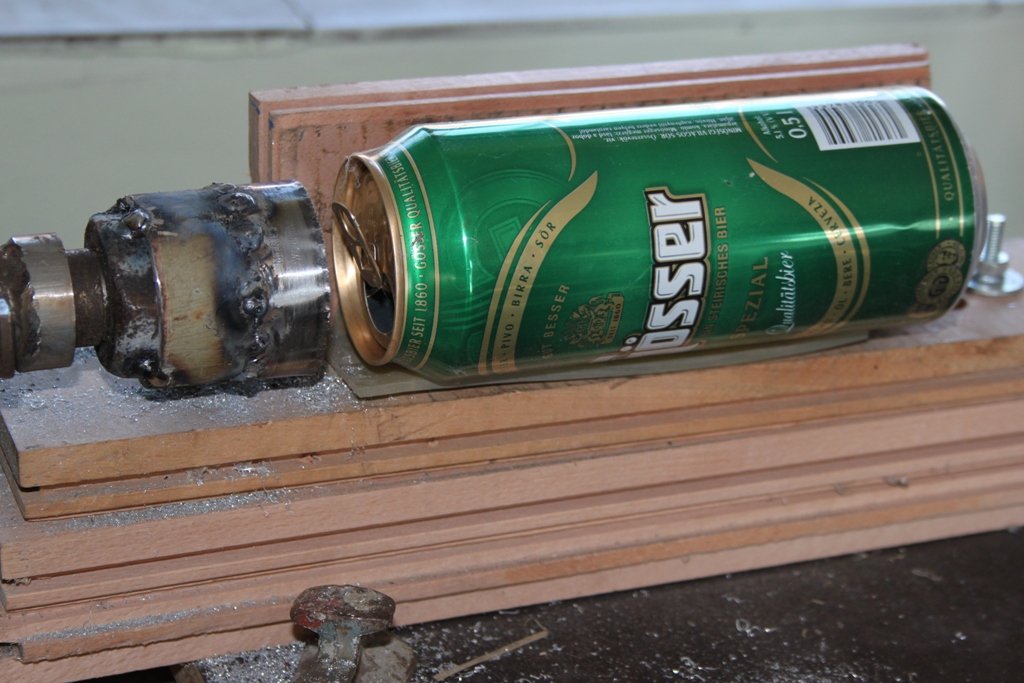

(#) nagy hoho hozzászólása Jan 31, 2012 /
Ma elkészült egy fémfűrészlap felhasználásával a doboz tető kivágó szerszám. Várakozáson felül teljesített. Egy doboz kivágása 10 mp-ig tartott, és ebben benne van a doboz ide -oda rakosgatása is.Utálom a sorozatmunkát de ezt élveztem. Nem egész két óra alatt kivágtam 410 db-ot.
Ebben benne volt a zsákok bontása dobozok rakosgatása és két sör.
(#) nagy hoho válasza nagy hoho hozzászólására (») Jan 31, 2012 /
A koronás kivágó nem szép, mert nem lettek a hegesztések leköszörülve. Mivel a
fűrészlap nagyon vékony anyagból van így jobban tartott a heftölés.Nekem a felfogásom az, hogy ne az egyszer használatos szerszám legyen szép ha nem a kész kollektor.

(#) nagy hoho válasza zsoltee0001 hozzászólására (») Feb 1, 2012 /
Eleve használt fűrészlapból készült és simán vitte a 410 db-ot, alumíniumba nem csorbul ki. És nem is roppant össze doboz mert két oldalról nekifeküdt egy-egy szilikon gumilapnak. A szabad oldalát meg kesztyűs kézzel tartottam, illetve finoman nyomtam a gumis oldal irányába. A jobb kezemmel a doboz alját fogtam a szükületnél és nyomtam a kiszúró irányában. Nem szeretem a dolgokat túlbonyolítani.
