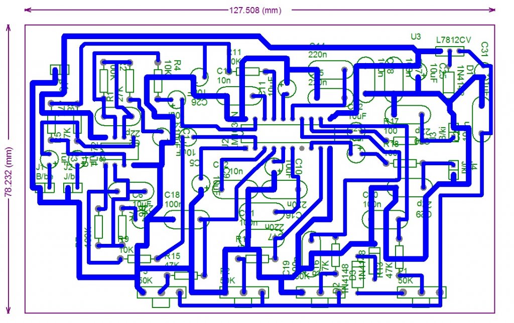

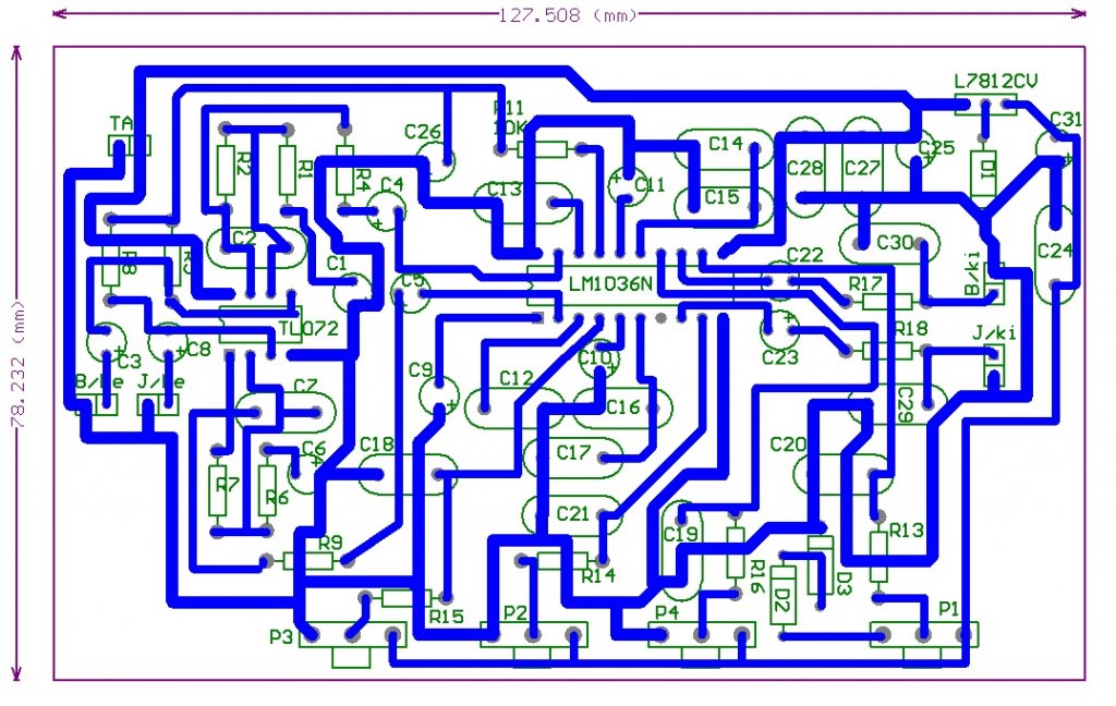

Készítettem egy áramköri tervet a mellékelt kapcsolásról. Minden benne van ami csak a rajzban van, kivéve a nagy-szintű jel bemenetei. A stab IC után még tettem egy 1µF-os kondit. Az elektrolit kondenzátorokat fordítva tette be a program, arra ügyelni kell a beültetésnél. Még nagyon nem volt időm átnézni, most készültem el vele. Elvileg a programnak helyesen kellett beletennie. Arra kérnélek benneteket, hogy ti is nézzétek át hátha valami nem stimmel.
Köszi!!
Bocs, rosszat tettem fel. Ezen jobban ki lehet igazodni.
Azt elfelejtettem mondani, hogy a hangerőszabályzó negatív részére két diódát is tettem.
Igazad van. Köszi, hogy szóltál. Kijavítom.

Ma elkészült teljesen a panel Blackdog tervei alapján. Be is ültettem ki is próbáltam. Amit tapasztaltam, hogy csillapít, erőteljesen. Kb semmi nem jön ki belőle. Ha teljesen feltekerek mindent, plusz a Quadon is fentvan a hangerő a plafonon, akkor szól, de még egy alapzaj (búgás) is kíséri a zenét. Teszek fel képet a konkrét nyákomról, mert kicsit átalakítottam, plusz a beültetésről is. Hátha együtt megtaláljuk a hiba okát. Esetleg előzetes ötletek? A szűrés természetesen rajta van, trafó után a kapcs.rajzon tárgyalt szűrőkörrel. Az áramfelvétel 88mA Egyébként működik funkcionálisan, tehát hangszínt szabályoz, balance működik, de nagyon csillapít. A laudness kapcsoló helyett egy 0R0 van betéve.
Időközben lemértem oszcilloszkóppal is az áramkört.
Szinusz jelet küldtem rá, meglestem az Ne55ös bemenetét, a jel megérkezett. Rámértem a végére is a jel kijött, erősítette szépen. A maximális bevihető jel 3V körül volt. Az lm1036-os lábáig elmegy a jel gond nélkül tökéletesen, de abból már csak egy kicsi jel jön ki, erősen négyszögesített a teteje és 6V egyen fesz. is kijön mellette. Csak az egyik csatornát vezéreltem, a másik üresen volt, nem földelve, abból is kijött a 6V egyen feszültség. Kipróbáltam a 10 000µF os pufferelést is, de semmi. Azóta még az a kicsi hang is elment ami eddig volt, maximális végerősítés mellett. Most csak simán búg. Az ic foglalatom tűs. A tápot rendben kapja. (egyébként a panelen levő 5V-os fesz.stabnak a föl és kimeneti lába között hány voltot kell mérni? Mert ott nem 5volt van, hanem több, de ez lehet a dióda miatt...?!) Egyébként hangsúlyozom az IC nem volt beépítve semmibe, teljesen vadonat új, csak kivettem a csomagolásából és beletettem ebbe és semmi. Ötletek esetleg így? Mellékelem a nyáktervemet, ha esetleg én átfutottam valami hiba felett, ti észrevehetitek.
Szia! Jó vékony szigetelőt hagytál. A gyantát le kéne mosni, mert bármi lehet alatta. Ellenőrizd az 1, 5, 16 lábakra menő kondikat, a forrasztásuknál van-e átvezetés.
Az IC kimenetén a 6V egyenfesz normális, azért van kondival csatolva.
A gyantát még nem tudtam lemosni, majd ha hazamegyek vasárnap megteszem, de forrasztárkor minden egyes lábat lesípoltattam, hogy nem zár-e rövidre valamivel a forrasztás. Meglestem az általad írt lábakat, mind kapcsolódik az ic foglalattal is meg az ic lábával is.
Egyébként nem cska az ic kimenetén van 6V, a teljes kimeneten is, és elkezd lecsökkenni 4,7 - 4,9 V körül áll meg. |
