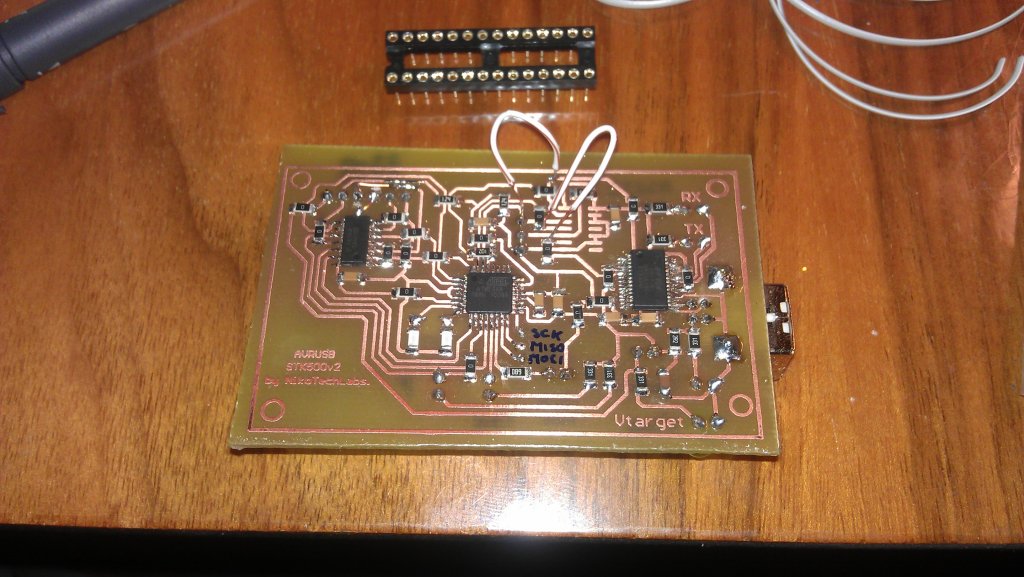

Megszületett az AVR Fuse Doctor. Remélem hozza a várt eredményt

Gyönyörű! Az első változatom megépítése is tovább tartott és csak drótoztam, tervezésre nem futotta(1. kép).
De végül 2 hét alatt csak-csak elkészült egy maratott verzió 3 darab foglalattal(2. kép).

Ez a programozó (STK500v2) a tuxgraphics.org alapján készült.
Mindössze kiegészítettem egy 74HCT125-el leválasztásképp és egy 74HCT08-al közösítem az UART interface-t. Így ha már van FTDI benne akkor lehet használni a géppel való kommunikációra is. Az a 2 vezeték most áthidal mert nincs itthon 7408-am. De ez már részletkérdés. Ezzel a programozóval fektettem meg a most helyrehozni kívánt atmega8-amat. (előfordul) Ennek a programozónak tegnap délután készült a terve (SCH&PCB 3x kezdtem újra mert nem tetszett ) és éjszaka folyt a beültetés. Letöltöttem a forráskódot, beleírtam a 74125 kezelését és még pluszba egy led kezelést ami pilácsol ha belépett programozó módba.
Összekötöttem a fuse doctort és az elhalt mega8at.
Tápot adtam a fuse-nak és már egyből zölden világított. Ha nincs benne a mega8 akkor piros. Még azért nyomtam neki gombot is, és az ISP programozó csak ISP freki problémát ír. Van valami ötleted hogyan tovább?

Azt írja hogy OK. Érdekes módon ugyan azt olvasta ki belőle mint amit beleírt, szóval adtam a sz*rnak egy pofont Akkor kifeküdt belőle a bootloader?
