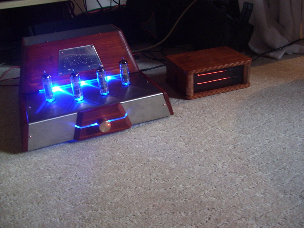

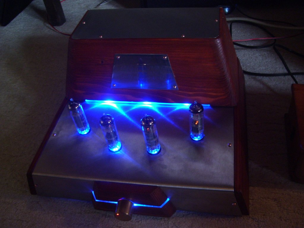

Elkészült a PCL86PP-m!
Nagyon szépen szól
Köszönöm Cirokl a segítséget!
(#) CIROKL válasza mokusz hozzászólására (») Feb 5, 2012
Szép lett és ötletes dobozolás , bár én már láttam de a belvilágról is tegyél föl képet ha megkérhetnélek .
A segítség a legkevesebb amit megtehetek így a távlatokból , néha kicsit lassú de látom megy ez neked szépen csak így tovább...

(#) mokusz hozzászólása Feb 6, 2012
KözkívánatraCL86PP Belvilág
Nem a legszebb!
Egy kis kozmetika ráfér még.
