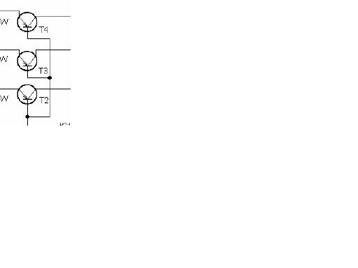

vagy ha ezt ki lehetne bővíteni úgy hogy tudjon 10A-ig szabályozni tranyó cserélésével ez megoldható?
van itthon 3 db 2n3055-ös tranyóm

(#) zoly15 válasza PCB hozzászólására (») Aug 23, 2007 /
PCB- mester
szóval akkor így
kössem a tranyókat?
és ha meg van a 10A akkor ugyanúgy lehet szabályozni 0-10A-ig?
üdv!
(#) Dudus válasza zoly15 hozzászólására (») Aug 23, 2007 /
A 2n3055 NPN!
A rajz ettől függetlenül jó csak az emittereket egy-egy 0.1 Ohm - os ellenállással sorosan kösd össze. A kollektorokat direktben összekötheted .
(#) PCB válasza zoly15 hozzászólására (») Aug 23, 2007 /
Szia !
Ahogy Dudus rajzolta, annyit még, hogy minimum 5W -os legyen az ellenállás.
(#) zoly15 válasza Dudus hozzászólására (») Aug 23, 2007 /
szia!
bocsi
ilyen rajzból tudtam kivágni
és ezeknek mekkora hűtés kell?
mert ugye 3 db-ot kell hűteni ezért én olyan bordát találtam hogy az 1 -ikre 2-tőt szeretnék tenni a másikra pedig egyet.
Adatok: amire 2 megy 31.5cm széles 10cm magas és 2 mm cékony lemez gyári borda
a másik az már 1 izmosabb az 18cm széles majdnem 10 cm magas és sok borda van rajta teszek fwel róluk képet is!
UI.: a tranyókat sorkimenős kapcsolással próbáltam ki mert amikor mértem volt amelyikre a multi nem mutatott rá semmit de a kapcsolásban működöt mendegyik szóval szerintem jók
üdv!
Szia !
Fordítva jobb lenne.
akkor a lemezre csak 1 et tegyek?
és a bordásra a 2-őt?
üdv!
(#) zoly15 válasza zoly15 hozzászólására (») Aug 23, 2007 /
vagy az a bordás 3-at nem bírna el 1 venti segítségévek és akkor 1 derékszögű lemezzel oda tudnám fogatni a tranyókat?
üdv!
Nekem mániám lenne, hogy egy bordán legyenek azért, hogy egyforma legyen a hőmérsékletük!!!
(szerintem)
akkor a derékszöglemez lessz a nyerő?
üdv!

(#) PCB válasza Dudus hozzászólására (») Aug 23, 2007 /
Szia !
A mániád jó, csak ahhoz meg kicsi az a borda.
2x 3x akkora kellene. 10A mellett úgy fog fűteni mint egy.........
