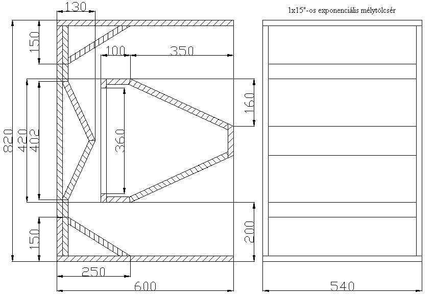

Sziasztok! Szerintetek egy ilyen láda után a mellékelt tervben lévő mekkora változtást jelentene? Sokkal erőteljesebb lenne? Érdemes cserélni? (4X5 m szoba) Az nem baj ha van aki szerint túl hangos lenne mert én azt szeretem. A mostaninak elég sok hibája van ezért kéne már valami jobb...
(#) zitzaki válasza kamaro hozzászólására (») Jan 25, 2012 /
Egyrészt nem tudjuk a w-be milyen hangszóró megy másrészt a tölcsér nem éppen szobába való ha jó hangszóró is lessz benn akkor is csak mindent össze fog rázni de mélyed nem lesz normális. Amúgy ez a láda nem képes sub hangokat kiadni kb 50 Hz lehet az alja. Szobába band-pass b-reflex meg a zárt ami elfogadható de ha hangosat akarsz akkor az utóbbit felejtsd el.
(#) kamaro válasza zitzaki hozzászólására (») Jan 25, 2012 /
Értem és akkor milyen bass reflex ládát tudnátok ajánlani amitől mélyem is lesz és brutális ereje van? (Nem baj ha mindent összeráz)
(#) ptesza válasza kamaro hozzászólására (») Jan 26, 2012 /
Építs egyet JBL GT4-12 vagy vagy valami hasonló hangszóróval. Akkor legalább olyan formát csinálsz amilyent szeretnél.
