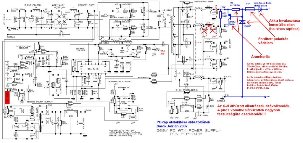

AT tápból szeretnék megpróbálni akku
töltőt csinálni csak a sok rajz között elvesztem ![]() ![]() ![]()
Van itt is konkrét leírás és van cikk is a témáról (pc táp átalakítás).
Az AT tápnál annyi a dolgod, hogy a túlnyomórészt 5V-ra kihegyezett figyelést átalakítod, hogy a 12V-ot figyelje. (5V-ról le kell venni) Egy pár ellenállásból álló osztó megy az 5V-ról és a 12V-ról a TL494 (KA7500) egyik komparátorához (99% az 1-2 láb). A másik bemenet az 5V referenciáról kap szintén egy osztást 2 ellenállással, így 2,5V van rajta. Azt kell beállítsd, hogy a másik lábon akkor legyen 2,5V, amikor a 12V-os ág feszültsége 14,2V, kb. ennyi elég lesz. Amikor ez megvan, van egy 14,2V-os stabil tápod. Sorba raksz vele egy autós izzót, ez lesz az áramkorlát és a zárlatvédelem. Üdv Inhouse
Azt szeretném kérdezni,hogy a Sarok Adrián megoldásában a BD244-es tranzisztor nagy áramérősegű kell-e legyen, és ha igen akkor miért?
Szerintem 25mA-nél több nem fog folyni rajta, és akkor már kb. 10voltra leszabályozott...
Ezt ha nekem írtad akkor nagyon köszönöm. Én is így gondoltam,de jobb kikérni mások tanácsát.
Idézet: „Ezt ha nekem írtad akkor nagyon köszönöm.” Idézet: „(#1166588) mugab válasza demonherceg hozzászólására (#1165898)” Üdv Inhouse
Ja igazad van bocsi nem figyeltem. De megépítettem és BC 557 használtam és nincs áramkorlát. A táp 15,2V-ot ad le 16A mellet. És 0,05 ohmos ellenállást használtam. És 15A-nát több nem kellene kijöjjön, de 20A is lead és akkor a védelem belepofázik és a táp leáll. Mi az oka?
