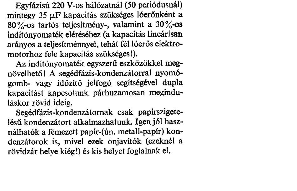

Lenne egy 230/380 1,5 kw villanymotor 1420 fordulattal, olyan kérdésem van, hogy mekkora kondenzárot kellene hozzá, hogy 230V ról menjen? és kellehet-e indító kondenzátor? 3 kerekű szalagfűrészt fog hajtani, tudom, hogy a teljesítménye kisebb lesz olyan 1kw körüli, de az megfelő lesz még, nem rönkhasító lesz belőle. Valamint a fordulatszám az változik ilynekor vagy sem?
(#) VIM válasza vezgeri hozzászólására (») Feb 26, 2012 /
Szia! Az ezzel kapcsolatos leírást ITT is megtalálod. A téma nyitócímének sorában jobb oldalt találsz egy kis fényképező gépet és arra kattintva jönnek a képek ezzel kapcsolatban. Vannak szkennelt oldalak, hasznos tartalommal. Van több, motorokkal foglalkozó oldal, ahol szintén sok infó áll a rendelkezésedre, csak megfelelő szót kell beírni a keresőbe, pl.: "villanymotor".

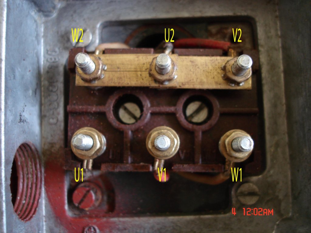

(#) zoli797 hozzászólása Márc 1, 2012 /
Egy 2.2 kw 380/220 Y/delta motort szeretnék bekötni 220-ra üzemi és indítókondival,nyomógombal,kézikapcsolóval.
Az indítókondim 125-160µF 330V,az üzemi 80µF 400V-os.
A kérdésem,kérésem:
Elég-e a 80uF,vagy vegyek még egy 40-est?Valakinél elég volt,más 120µF-ot javasolt.
Melyik vezetéket hova kössem?
Megköszönném,ha a képen is berajzolnátok!
(#) VIM válasza zoli797 hozzászólására (») Márc 1, 2012 /
Szia! Így kösd be a motort! A leírásban pedig megtalálod a választ a kérdéseidre. Bővebben: Link

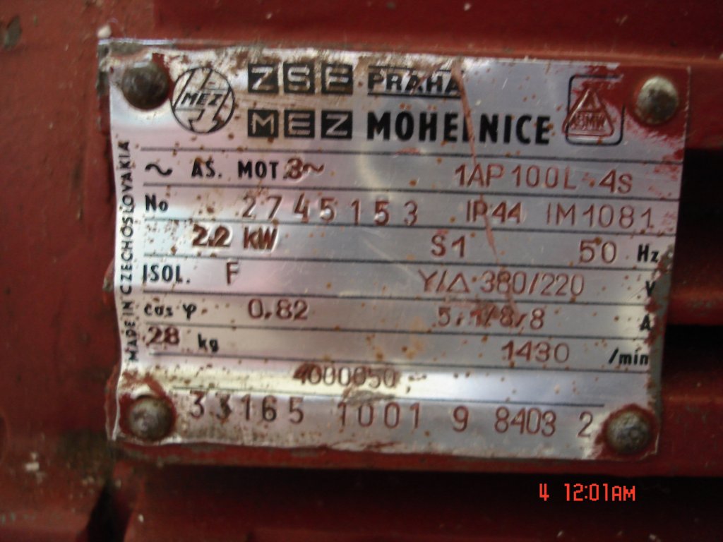

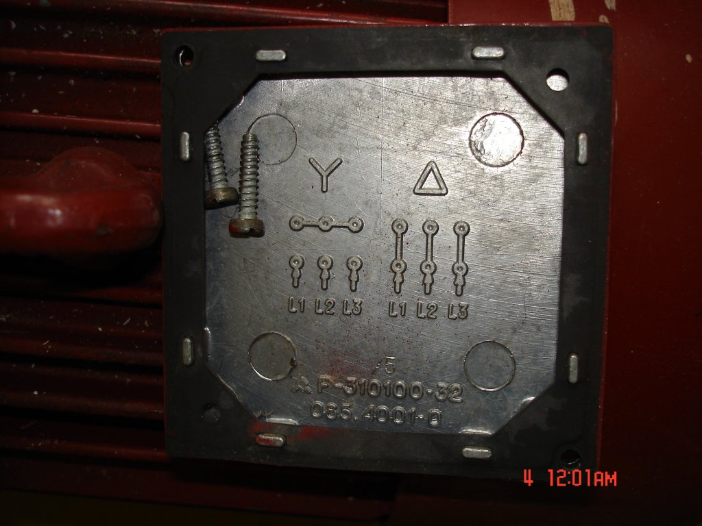

(#) remrendes hozzászólása Márc 10, 2012 /
szép estét!
találtam egy 2.2kw-os villanymotort, ami barbár módon lett kikötve és hiányoznak az átvezetői, így nem tudom előtte hogy üzemelt
ez a 2.2-es motor deltába köthető? el fog tudni indulni 3x10A-ről? vagy csillagba kell indítanom?
egy másik kérdés, hogy esetleg ennek a motornak a bekötését meg tudná mondani valaki? 5 pólusú csatlakozó van rajta
köszönöm!
(#) lalibatyo válasza remrendes hozzászólására (») Márc 10, 2012 /
Ezt csak 380 ról lehet üzemeltetni, nem csillag deltás. Elvileg 3 csatlakozót kellene találnod csupán a dobozfedél alatt a 3 fázis számára.
(#) remrendes válasza lalibatyo hozzászólására (») Márc 10, 2012 /
6 van, de csak 3-ra megy láthatóan tekercs, a másik 3-on akkor elvileg nincs semmi?
egyébként mi a különbség? ez így jobb/rosszabb?
Csak annyi hogy a gyártó nem vezette ki az összes tekercsvéget hanem a tekercs fejekben megcsinálta a bekötést amiket kivezett a kapocslécre ezért nem lehet variálni. Sem jobbnak sem roszabbnak nem nevezném, ez ilyen. Az ajánlott üzemeltetési körülmények közt teljes értékű motor.
