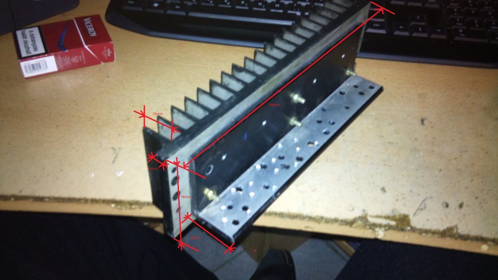

(#) Edek hozzászólása Feb 11, 2012 /

(#) mrex válasza Edek hozzászólására (») Feb 11, 2012 /
Iránymutatásként talán annyit, hogy nálam 2x 220-250W Üzemel a mélyeken.(ez hidalt verziós bár gondolom ez most mindegy) Ehhez egy 350mm x150mm es borda állt rendelkezésre, s ez van még egy 150mmx150mm-es ventillátorral megdobva. Néhány bulin már túl van.
De szerintem a bordával nem szabad spórolni.
(#) Edek válasza mrex hozzászólására (») Feb 12, 2012 /
Van egy ilyen bordám ezt gondoltam neki, elég vaskos nehéz darab, szerintem elég de cáfoljatok meg ha nem.
(#) mrex válasza Edek hozzászólására (») Feb 12, 2012 /
1x270w-nak elég(talán) , sztereoban kevés.

Ez a borda kicsi a dupla erősítőhöz. Ez a véleményem.
Sajnos Király Tibor honlapja már nem él kb 1 hónapja, valamit trafó szüksége mekkora lenne ennek a KD Mester féle VF2-nek, jelenleg van itthon egy 600VA-es 2x50V-os trafóm de szeretnék hozzá toroidot, hűtőbordát meg szerintem renndelek akkor a Giant Sound-tól náluk lehet méretre is rendelni, a 3663-as Giant Sound Bordák tipusból gondoltam kb 2x15-20 cm-t, az már biztos elég egy-egy ventivel megspékelve, elsődleges cél természetesen a hangosítás, valamit a jelenlegi végfokaim kiváltása, nagyon meggyőzőek voltak a tapasztalatok ezzel a végfokkal kapcsolatban amiket olvastam itt a fórumon róla ezért tettem erre a voksom, remélem nálam is hozza az elvárt reményeket.
