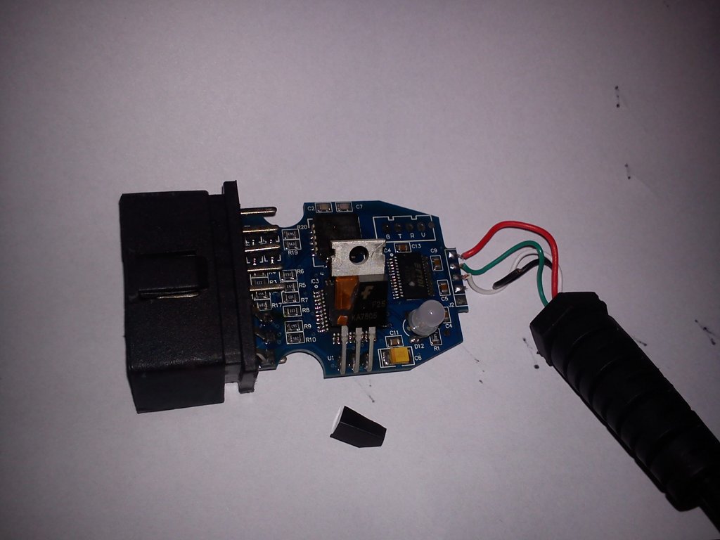

Sziasztok.Van nekem egy Vag Hex kábelem ma rádugtuk egy autóra erre pukkant egyet,szétszedve szomorúan láttam hogy a 7805 ös feszültségszabályzó szállt el.Kérdésem az lenne hogy lehetséges hogy csak ezt ment tönkre vagy más alkatrészek is elszállhattak?
ui:A kábelt felismeri a program de azt írja hogy nincs csatlakoztatva a kocsihoz.
Van esély, de a puding próbája... nem fordított tápot kapott? Van aki felcseréli az aljzatban a tápot, hogy a tolvaj úr eszköze füstöt eregessen.
Amit ellenőrizz: - 7805 - A tantál szűrőkondi ( 22µF 16V , ha jól emlékszem ) - A 9241 buszmeghajtók ( 2 db. ) - és a jövőre nézve tegyél egy diódát a tápba, hogy a jövőben ne fordulhasson ilyen elő.
