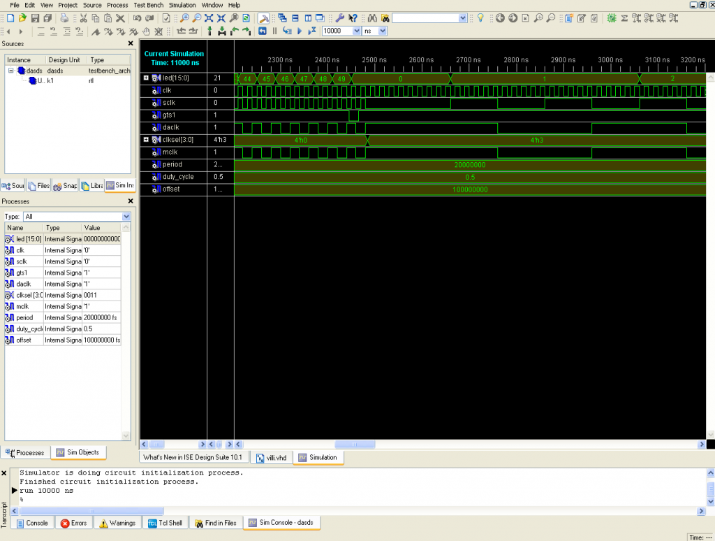

(#) bbatka hozzászólása Márc 25, 2012 /
killbill, jano36 !
Küzdök a mikrovezérlő és CPLD összehangolásával. Valami már kezd kialakulni, de nem az igazi. Mi a véleményetek a képről? Mi lehet a probléma? Átellenőrzőm még egyszer a CPLD címző kimeneteit.
Próbálkoztam az órajel és írásengedély jel tologatásával a címzéshez képest, de gyakorlatban mindig ezt az eredményt kaptam.
(#) killbill válasza bbatka hozzászólására (») Márc 26, 2012 /
Tobb info kene. Kapcsolas, forras, valami. Eloszor meg kene tudni, hogy mar a RAM-ban igy van az adat, vagy csak a kiolvasaskor serul meg.

Előzetesen annyit:
A CPLD végzi a cím előállítását, AD órajel előállítását, WE írásengedély 1-0ba billegtetését minden cím váltásnál.
A CPLD engedélyezését és egyúttal a cím nullázását a mikrovezérlő indítja és egyszerű várakozással határozza meg a címzés leállítását. Tehát nem címzi végig a 32768bytos SRAM-ot. Ha a GTS1 jel "1" akkor címzés ha pedig "0" akkor nullázás. Azaz a CPLD jelszintjei "0"-ra váltanak.
Az SRAM OE, CS jelszintjeit a mikrovezérlő állítja. Folyamatosan nullán vannak.
Kiolvasást a mikrovezérlő végzi. CS=0, OE=0, WE=0,
Folyamatosan 0-án vannak csak a címzés változik.
(#) bbatka válasza bbatka hozzászólására (») Márc 26, 2012 /
CPLD modul és szimulált jelei. GTS1 indítja. A "START" kép mutatja az indítást. CLKSel az osztás arány. A mikrovezérlő állítja. GTS1 (mikrovezérlő állítja). Ha magas értékű akkor van címzés, órajel és WE . Ha alacsony akkor minden nulla.
A DACLK az AD órajele. Az MCLK (WE) az írásengedély.
A CPLD modul eredetileg másra készült.
(Sajnos a penge éles 60K-s png-ből ez lett feltöltés után)
A főpanelen balról - jobbra. régi panel csatlakozás, dsPIC modul, CPLD modul.
A dsPIC modulnál a DACLK nincs használatban.
S1 - S4 nincs használatban.
Amik érdekesek:
WE írásengedély
GTS1 CPLD modul nullázás
CLKSEL osztás kiválasztó
A0 - A14 címzés
D0 - D8 adatok
(#) jano36 válasza bbatka hozzászólására (») Márc 26, 2012 /
Szia bbatka, üdv. Andor
Először bbatka. A mellékelt szkóp kép alapján próbálok elindulni, mivel a többi megadott adatból, nem sok hasznos dolgot lehet kiolvasni. 25MHz-es mintavételi frekvenciát használsz, a bemenő jel frekvenciája X1 ? X2 idő figyelembevételével ~100kHz. Azt viszont nem lehet tudni, hogy milyen frekvenciával olvassa ki a memóriát a mikroprocesszor. Olvasatom szerint az olvasás az írással, azonos sebességgel történik. Ezt a sebességet kizárt, hogy a proci fel tudná dolgozni. Beolvassa és tárolja a sram tartalmát. Mindenképen tárolnod kell, mivel a PC-re való átvitel egy jóval lassabb folyamat. Az általad közölt adatokból nem derül ki, hogy ezen folyamatokat hogyan szinkronizálód.
Ezekre a kérdésekre kellene válaszolnod.

(#) bbatka válasza jano36 hozzászólására (») Márc 26, 2012 /
Szia !
Kicsit csalóka a 25MHz. Valójában csak 1,25MHz-ről megy még.
Félreérted az elképzelésem. Ez a három panelból álló áramkör a 2007-es cikkemben lévő PIC18F452 helyére kerül. Így anélkül lehet bővíteni hogy ahhoz hozzá kéne nyúlni. Tehát marad továbbra is az azon lévő 32K SRAM mentésre.
Az írást kizárólag a CPLD végzi. A mikrovezérlő végzi a kiolvasást és minden kiolvasás után USB-n küldi rögtön az adatot. Ebben a formában két teljesen eltérő sebességgel történik az írás és olvasás.
A hiba jelenséggel kapcsolatban elsőként memória túlcsordulásra tippeltem mert minden címzésem 16bites. A 32K SRAM címzése meg 15bites. Ez az elképzelés azonban nem állja meg a helyét mert a szinusz jel értékénél nagyobb és kisebb értékek is megjelennek. Valamennyire szerintem látható a képből a szinusz. Ugyanebbe az áramkörbe visszatéve a PIC18f452-öt az elvárt szinuszt kapom méréskor.
Tiszta rejtély.
A PIC32-vel kapcsolatosan csalódtam. A lábakon a kimenet váltás nem gyorsabb mint egy fele akkora sebességgel működő dsPIC-nek. Gyanítom hogy az utasítások végrehajtási ideje is lassúbb, de ez csak gyanú.

(#) killbill válasza bbatka hozzászólására (») Márc 27, 2012 /
Amit latni kellene: A/D orajel, RAM cim, RAM OE,WE,CE. Ezek szimulaciojabol sokat lehet latni.
Ami fontos: amig a WE aktiv, addig a cim es adat nem valtozhat. Ha a WE a cim valtozasaval egyszerre valtozik, bizonytalan mukodest eredmenyez. (RAM setup es hold idoket erdemes megnezni.)
Egy masik eszrevetel, hogy amig a RAM iras van, addig a RAM OE labat inaktivba kellene tenni. Igy elkerulheto a RAM es az A/D konverter "keresztbe irasa". Minden ciklusban, amikor WE inaktivva valik, de OE aktiv, akkor a RAM elkezdi meghajtani az adatbuszat, mikozben az A/D is hajtja a buszt. Ez nem jo.
A CPLD_modul.pdf file-ban 1k ellenallasok vannak a cim kimeneteken. Nem teljesen ertem, hogy mit csinal az a panel, de az biztos, hogy ekkora ellenallas nem egeszseges a CPLD es a RAM koze. 3 * 1k * 10pF = 30ns. Azaz akar 30ns kesest is eredmenyezhet a RAM cimvabain, amennyiben jol saccolom a 10pF-os kapacitasat a RAM cim labainak.
Most rohanok melozni, udv, Andor
(#) killbill válasza killbill hozzászólására (») Márc 27, 2012 /
Na, csak talalomra megneztem egy ISSI gyartmanyu SRAM adatlapjat (meg egy Cypress-et is), es legnagyobb meglepetesemre azt olvasom benne, hogy Address setup: 0 ns, address hold from write end: 0ns. Szoval a WE az valtozhat egyszerre a cimmel, rosszul mondtam.
Bocs!
DE (es ezert irtam, amit irtam). Ez a RAM labain ertendo. Ha neked a CPLD ram cim es WE kimenete a VHDL es a szimulacio szerint egyszerre valtozik, az a valosagban szinte biztos, hogy nem egyszerre tortenik meg. Lehet, hogy csak 0.5ns kulonbseg lesz, de az is tobb, mint a 0. Ezert aztan eleve ugy tervezi az ember, hogy mar elmeleti szinten is legyen setup es hold time.
A CPLD valos idoziteseit meg a postroute timings report-ban (Xilinx ISE eloallitja) erdemes megnezni, hogy mik az igazi kesleltetesek. Amik meg mindig nem jelentenek semmit, hiszen azok az adatok CPLD kimeneten ertendoek, amig az eljut a RAM labaig elofordulhatnak kesesek. Es elo is fordulnak.
(#) bbatka válasza killbill hozzászólására (») Márc 27, 2012 /
"Amit latni kellene: A/D orajel, RAM cim, RAM OE,WE,CE. Ezek szimulaciojabol sokat lehet latni. "
Korábban belinkeltem start.png stop.png néven. Az első sor a címzés. 5. sor az A/D órajel. 7.sor a WE. Sajnos áttömörödik a fájl feltöltéskor. Sokkal nagyobb méretű és homályos lesz. A RAM OE,CS (CE) folyamatosan nulla írás alatt. A mikrovezérlő állítja be RAM OE,CS (CE)-t. Ez utóbbi két jel olvasás alatt is nullára van állítva.
"A CPLD_modul.pdf file-ban 1k ellenallasok vannak a cim kimeneteken. Nem teljesen ertem, hogy mit csinal az a panel, de az biztos, hogy ekkora ellenallas nem egeszseges a CPLD es a RAM koze. 3 * 1k * 10pF = 30ns. Azaz akar 30ns kesest is eredmenyezhet a RAM cimvabain, amennyiben jol saccolom a 10pF-os kapacitasat a RAM cim labainak."
Ez elgondolkodtató. Először új tápegység készítésével és használatával kezdek. Abban az esetben ha nem vezet eredményre elkezdem az 1K-s ellenállásokat kisebb értékűre lecserélni. Nem beszéltem róla, de logikai analizátoros méréseket is végeztem. Terhelés nélkül a modul mérhető jelei megfeleltek a szimuláció szerintinek. Sajnos terhelés alatt nem tudok mérni, mert nem lehet hozzáférni a lábakhoz.
Az 1K-s ellenállások áramkorlátnak kerültek be. Arra az esetre ha véletlenül szembe kapcsolom magas szinten a mikrovezérlő és a CPLD kimeneteit. Erre nem került sor de arra igen hogy kimenetnek állítottam be a mikrovezérlőbe a címzést végző portot, igaz végig nullán volt. A CPLD címzett, de jel nem jelent meg a kimeneten. A logikai analizátoros mérésnél ez rögtön kitűnt és azóta a programban váltogatom a PORTB-t. Egyszer bemenet máskor kimenet.
Sokat segítettél. Köszönöm. Vagy a tápellátással lesz a probléma vagy az 1K-s ellenállásokkal.
Igy mar ertem a szimulaciot. Annak szerintem jonak kell lennie. Viszont ennyire alacsony frekin az 1k-k nem sok vizet zavarnak. A RAM cim beallasatol szamitva 100ns mulva megy le a WE 0-ba. Azt akarmilyen RAM siman veszi. Viszont az A/D kimenete es a RAM kimenete keresztbeiras problema az meg fennallhat. Bar nem ilyen eredmenyt varnek a jelensegtol, de akarmi is lehet. Ha egymasra dolgozik az A/D es a RAM, akkor megcibalhatja a tapot, akarmi. Semmikeppen nem egeszseges, ha keresztbe irnak. Iras alatt mindenkeppen 1-be tennem az OE-t. Ha nincs kulon oka, hogy miert van 0-ban, akkor legyen 1-ben. Iras alatt nem olvasod a RAM-ot, minek hajtsa meg a kimenetet. Foleg, ha az A/D kimenete vegig meghajtja az adatot. Az A/D kimenete es a RAM adatbusza kozott van valami? Milyen tipusu A/D van benne?
"Iras alatt mindenkeppen 1-be tennem az OE-t. Ha nincs kulon oka, hogy miert van 0-ban, akkor legyen 1-ben."
Az SRAM OE-jére gondolsz? Az adatlap azt írja hogy "ne foglalkozz vele". Ezt én írás és olvasásnál is végig nullán tartom.
Az SRAM kiválasztó CS az szintén folyamatosan nullán van.
A WE nálam nem csak az SRAM (WE) írásengedély jele hanem egyben a TLC5510 A/D OE jele is.
Csatoltam a 2007-es alappanel kapcsolási rajzot. Az új három panelből álló egység kerül a korábbi PIC18F452 helyére.
Ha a RAM WE es az A/D OE ossze van kotve, akkor tenyleg nincs otletem. Ennek a kapcsolasnak a szimulacio alapjan szerintem mukodnie kellene.
