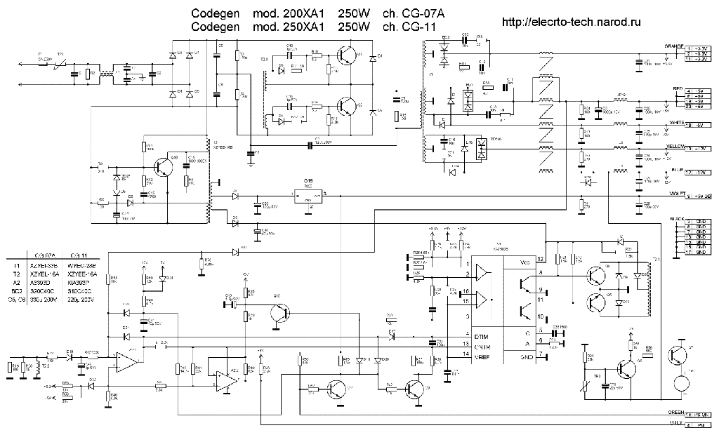

(#) 1984white hozzászólása Feb 29, 2012 /
Gondoltam közkincsé teszem a mellékelt rajzot (IC2003 alapú tápegységhez), hátha valakinek szüksége lenne rá, javításhoz.
Egyébként ezt át lehet alakítani akkutöltőnek, mert nekem nem sikerült.
Megjavítottam egy ilyen tápot, sikerült is a fesz állítás, de 14,1V felett tilt az IC, ugyanis figyeli az egyes tápágakat. Gondoltam elég lesz 13,9V is számomra, de amint terhelem a 13,9V az IC növeli az 5V os oldalt is(kitöltési tényezővel) és a védelem ekkor is közbeszól. Kikötni nem lehet a védelmet, mert alulfeszültség védelme is van.
Azt találtam ki, hogy az egyes tápágakról jövő vezetősávokat elvágom, és teszek be egy-egy ellenállást, hogy az IC rosszul érzékelje a feszültséget.
Sajna nem jött be, mert az 5v részre hibába teszek ellenállást úgy is 6,5V megy az ic ezen lábára, utánna pedig tilt.
Valakinek van ötlete, vagy hagyjam az egészet?

(#) Inhouse válasza 1984white hozzászólására (») Feb 29, 2012 /
Átméretezettek lettek a rajzok, nem sok minden látszik...
Inhouse
(#) 1984white válasza Inhouse hozzászólására (») Feb 29, 2012 /
Bocsi, megpróbálom átkonvertálva jpegbe.
Csak egy tipp...ha az 5V-os kimenet figyelése 5V-ot igényel, hát adj neki stabil 5V-ot!

(#) 1984white válasza mugab hozzászólására (») Feb 29, 2012 /
Megpróbáltam soros ellenállással, de sajna az 5v részen hasztalan, akármilyen ellenállást teszek be mindig túl megy a fesz és tilt. Elképzelhető hogy az ic nem terheli az 5voltot és nem folyik áram?
Egyébként ez a 2003 ic szinte mindent kibír, már vagy 20 féle variációt próbáltam, de a védelem mindig közbelép. Eredeti állapotba a táp indul.
Zénerrel vagy feszstabbal az a gondom, hogy nincs jelenleg itthon. Máshogyan meglehet oldani?
(#) DJ Tacki válasza 1984white hozzászólására (») Feb 29, 2012 /
Ha az ic nem terheli be, terheld be te! Csinálj feszosztót. Hátránya hogy csak bizonyos tartományon működik, előnye hogy nem kell hozzá zener vagy stab.
Ellenállás nem stabilizál...
Stabil feszültséget vár, azt kell kapjon. Nem kell mindet külön, gondolom nincs nagy terhelés a figyelő bemeneteken...kell egy a +5V-ra és abból már lehet ellenállásos feszültségosztóval 3,3V-ot csinálni. A mínusznál meg egy -12V stab, aztán abból ellenállásos feszosztó a -5V-nak...a +12V meg egy átalakított ellenállás feszosztóval, hogy emelt feszültség legyen, gondolom, ahogy kezdted...
Inhouse
Nagyon jót ötletet adtatok!
Amúgy teszteltem az ic-t 13,7v on. Nem kell neki stabilizált figyelt feszültség, hiszen maga az ic is stabilizálja a kimenő feszt. A kapcsolási rajzot átnéztem , amit az előbb linkeltem és azon az ic komparátorára rámegy a +5v és a +12v is egy-egy feszosztó segítségével és ennek a közös pontja szerint végzi az ic a kitöltési tényező megfelelő szintre állítását. Emiatt nagyjából stabil a kimenő fesz. Esetemben a maximum 13,7V. Ja és a 2003IC nem figyel negatív tápot. Sorrendben az alábbiakat "nézi": +3,3V,+5V,+12V
(ezeknél van egy alsó és egy felső küszöb is)
Jó lesz ha az egyes ágakhoz beteszek egy-egy osztót, ugyanis a kimenőfeszültséget nem akarom állítani. Ez fixes
lesz.
Nagyon Köszönöm a Segítséget! Nekiesek Ismét.

(#) 1984white válasza 1984white hozzászólására (») Márc 1, 2012 /
NOS Meglett a megoldás!
Az 2003ic 5V-ot figyelő pinre(4) menő vezetősávot elvágtam
és átkötöttem az 2003ic VCC pinjére (1).
Ekkor az IC stabil 5v kap mindkét említett pinjére.
A többi feszültségeket (+3,3V,+12V) Egy-Egy soros 1k ellenállást iktattam be. Így már megtudtam emelni a feszt a kívánt 14,4V ra, vagy akár 16V ig is.
Ha valakinek szabályozható táp kellene, akkor viszont járható út az is amit az előbb Inhouse és Mugab kolléga írt le.
Vagyis csinálunk egy +12V stabil feszt, és abból osszuk le az egyes ágankénti feszültségeket. Ennél a megoldásnál az a gond, hogy a minimumfeszültség olyan 9V körüli a maximum pedig amit a táp tud, kb +25V. Amiatt van ez, mert a 2003IC alulfeszültség ellen is véd, és 9V alatt lekapcsol.
Alternatív megoldás lehet, hogy a 230V-ból csinálunk állandó +12V -t külön és azt osszuk az ic-nek, így a stab fesz nem változik, mert nem a főtápról megy, amit az ic vezérel.
Nagyon Köszönöm a Jó Ötleteket!
(#) Inhouse válasza 1984white hozzászólására (») Márc 1, 2012 / 1
Ja, persze, mivel segédtápos, van stabil +5V, ügyesen csináltad.
Teljesen felesleges 12V-os stab, hiszen stab 5V, 3,3V kell, az meg a segédtápból vígan meg van.
