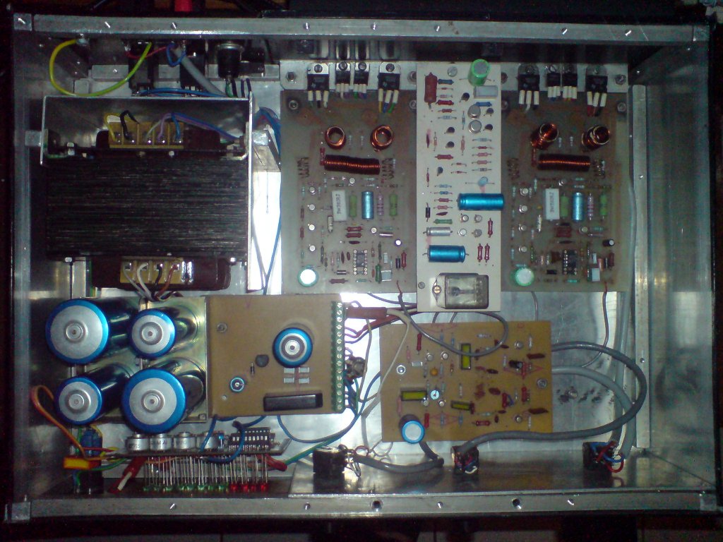

(#) 769gregory hozzászólása Márc 8, 2012 /
Egy időben készített egy újabb Ludvig-féle Quad-ot, meg egy Skori-féle kapcsolás és nyákterv szerintit. A Skoris változat először sajna BD242-k közötti kollektor zárlattal indult, mert rossz szig.gyűrűt adtak, és a szigetelőt begyűrte és valahogy mégiscsak az aluhoz ért mind.
10 Ohm-mal indítottam, így füstölt a + táp oldal. Kimérve nem sérült semmi, de a szigetelést helyre hozva is füstöl. Lehet, hogy mégiscsak ki kellene cserélnem a BD-ket? Vagy mi sérülhetett ezáltal?
A Ludvigos "bal" fele egyből ment, a jobboldalon szintén szívás volt, mert a vasalásnál túlhevült a festék és szétfolyt. Olyan zárlatok voltak, amit elfeledtem előtte ellenőrizni, hogy kondi robbant, zener füstölt, IC elszállt BC327 füstölt. Több órás munkával végül az összes zárlatot sikerült kiiktatni, majd sorjában az alkatrészeket vissza, és lépésenként ellenőrizni. Így ez a verzió sikeresnek mondható.
Tegnap este már majdnem írtam, hogy segítsetek, de sejtettem, hogy a nyák a hunyó.
