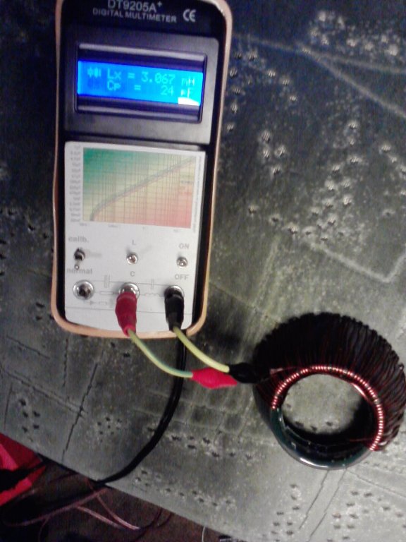

Az a triak borda nélkül még nem szállt el? Most tekertem fojtót, mit szóltok hozzá? Jó kis eltérítő ferrit
Hova akarod ezt az eltérítő ferritből készült fojtót használni?
A hobbi elektronika 2002-es szabályzónak az AL 6200-as magra készült 2,4mH-es induktivitásai helyett. Mért, nem jó? Ez is csak egy toroid mag... Azt nem tudod, hogy a zu-130 tirisztoros hegesztő egyik komparátorának kimenetén van egy ismeretlen értékű ellenállás, oda mekkorát kellene rakni?
Csak 200 átlag felett kezd be telítődni. A triak gyújtás szöge a diak feszültségétől is függ. Ráadásul a gyújtás nem hullám forma,(nem 50Hz). Lehet hogy nem jó a kifejezés, remélem azért érthető.
Valószínű Az állítólagos snuberkörhöz, de ott nagy frekis szűrőként aposztrofálható. Peti említette.
"Csak 200 átlag felett kezd be telítődni." Gondolom 200mT-ra gondoltál? Komoly probléma lenne, ha 200mT-nál a mikrotrafó telítődne. Bár még sose próbáltam,de szerintem 1,4T-1,5T-ig el van gerjesztve.
Nem hegesztettem sokat, de a 100W-os izzóval meg a 3mH-re megtekert fojtóval nem csapta le egyszer se a biztosítékot
Elég érdekes alakja van ennek az árnyékoló ferritnek, és úgy emlékszem, mintha bele is lenne gyárilag köszörülve valahol, de erre nem veszek mérget. Azt a kapcsolást(HE2002) nem ismerem,de ha ott a bemeneti zavarszűrő körben volt egy 2,4mH-is tekercs, akkor ez a ferrit nem biztos hogy hozza a várt eredményt.
Hol található az ominózus HE-s kapcsolás? Kíváncsi vagyok a tekercs funkciójára.

Bővebben: Link ez van most nálam megépítve, meg amit nemrég linkeltem pic-es szabályzó. Nincs sehol bele köszörülve, és egy darabból van. Elvileg az AL 6200-as mag is hasonló méretű. Lehet hamarabb is telít az a trafó, nem azért van 2-3-4A üresjárási árama, mert nem lenne rendesen telítésbe gerjesztve...
A triakkal párhuzamban rakj legalább 0,5mikrót+40-20ohm-et sorban. És nem kell a 100W-os izzó! Különben is kapcsold fel a villanyt ha sötétben akarsz hegeszteni
A kondi 400V-os !! Az ellenállat legalább 2W-os! De inkább 5!!
Most is van valamennyi úgy kötve, de lehet rakok kicsit többet, de mondom, ez a tekercs most úgy néz ki, hogy beválik. Egyébként a trafóval párhuzamos izzó is sokat segít ám.
