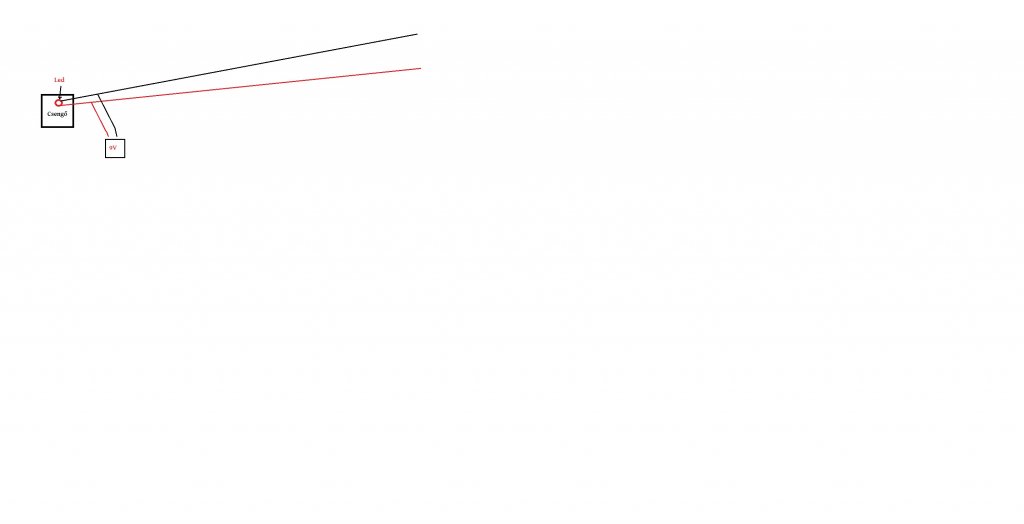

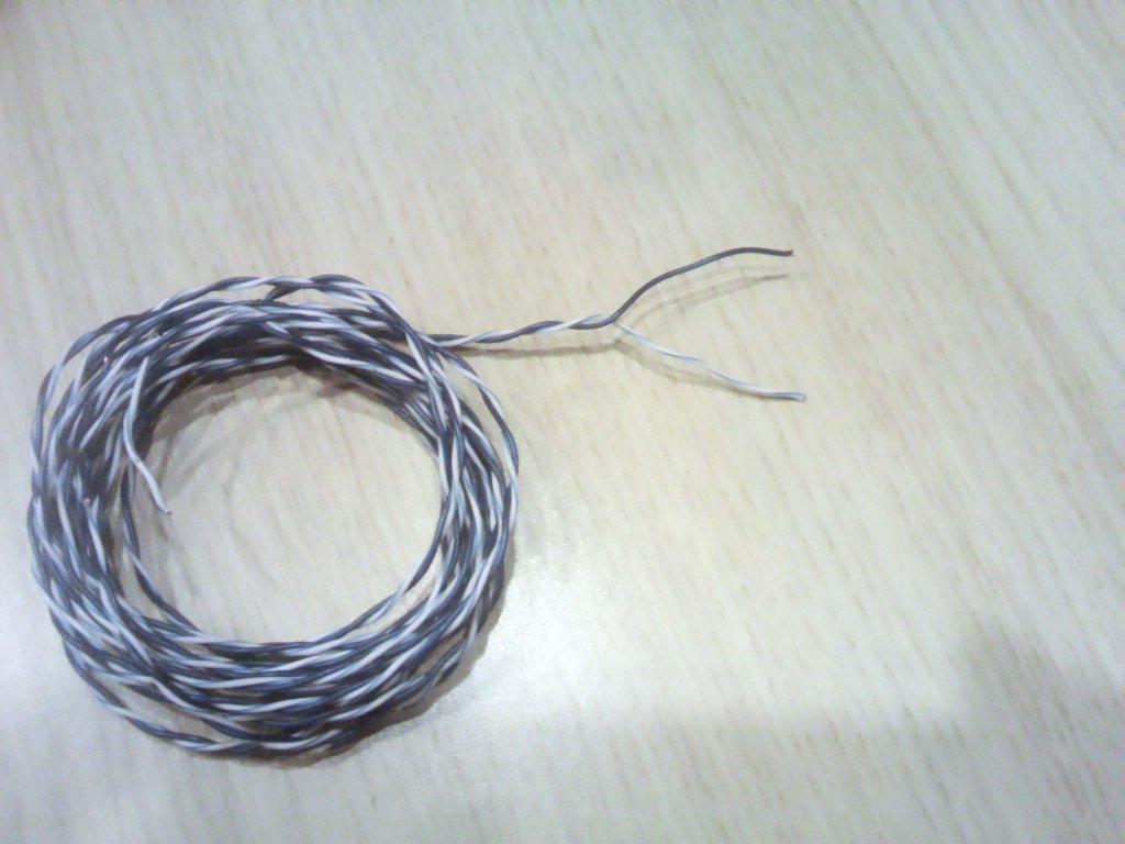

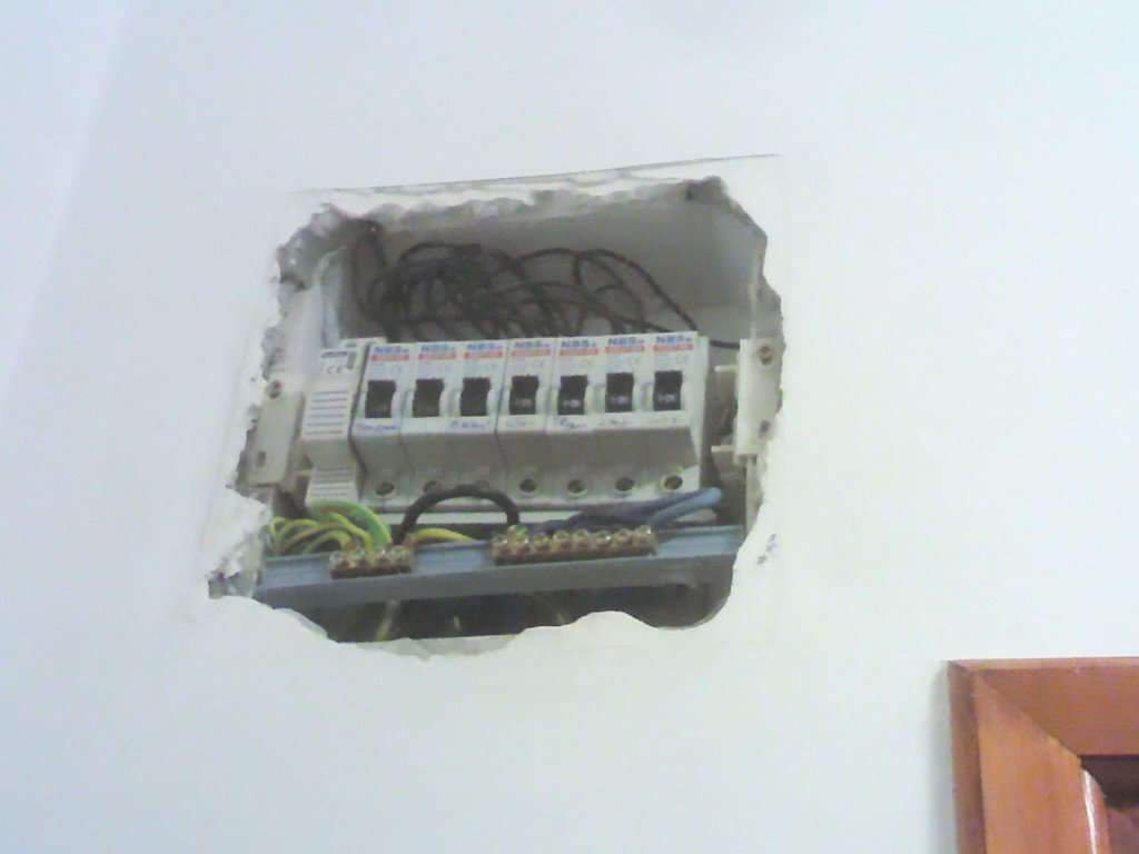

Sziasztok.Nem tudom hova illene beírni ezt a témát,inkább itt megkérdem. Van egy lakásriasztóm beszerelve és van egy visszajelző led amikor beélesítem az világit. Mivel be van dobozolva az egész így nem látszik a led,ezért gondoltam valamilyen módon kivezetem két dróttal a csengőhöz és ott szépen beépítem.Végig is vezettem a drótot fürdőszobán keresztül aztán megfúrtam a falat a villanydoboznál mert így tudok a legrövidebb úton a csengő kapcsolójához elvezetni két szál drótot. Be forrasztottam a ledet be is építettem a kapcsolóba (mondom kipróbálom először egy elemről) és mi történik? Nem világít a led. Hm(előbb még jó volt). Le forrasztom a drótról kipróbálom csak úgy és működik a led. Megint hm. Vissza forrasztatom a drótvégére és megint próbálom megint nem megy-na de másik leddel sem. Akkor mondom itt más gubi van.Kipróbáltam azt hogy rajtahagytam a dróton a ledet és nem a drót másik végéről adtam a lednek áramot gondoltam hátha megszakadt a drót amíg behúztam- hanem ott helyben-és így sem világított.(1-es kép). Szerintetek mi lehet? Mivel ott megy át a villanydobozon keresztül a drót ez zavarhatja? vagy sejtésem sincs. A villanydobozról is tettem fel képet meg hogy milyen drótot vezettem végig. Előre is köszönöm a segítségeket.
(#) bbalazs_ válasza vladcepes hozzászólására (») Márc 13, 2012 /
Valahol szerintem osszeer a drot ket szala.
Bontsd ki a csavart part es ugy nezd meg, kulon-kulon majd a vegen egyutt.
Merj ellenallast es aramot, amikor a drot vegerol adod a kakaot.
A doboz hatasat egyszeruen vizsgalhatod, ha a drotot ugyanilyen hosszura hagyva MASHOL vezeted ki.
(#) vladcepes válasza bbalazs_ hozzászólására (») Márc 13, 2012 /
Okés köszi a választ. Holnap akkor az lesz az első,visszahúzom a drótot szétbontom aztán kiderül.
(#) vladcepes válasza bbalazs_ hozzászólására (») Márc 14, 2012 /
Nos annyit csináltam a reggel hogy visszahúztam a drótot addig hogy ne legyen közel a dobozhoz.,vagyis a doboztól fél méter. Vissza forrasztottam a ledet és láss csodát működik.Aztán odaraktam a dobozban lévő kábelektől 3 cm-re és még mindig működik. Hm. Létezik hogy a műanyag csőben ahol levezettem a drótot a csengőig ott abba megy le a (azt hiszem) 0 vezeték hogy az bezavarna valamit? Hm hát pasz. Most csak úgy fogom megtudni ha megint behúzom a drótot és megint próba-.

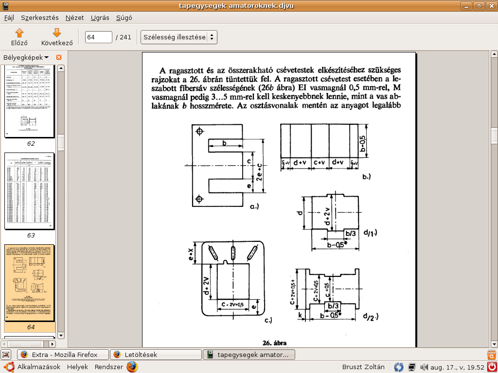

Lenne vagy 2 kiló trafólemezem amiből építenék egy trafót, de gondba vagyok a csévetesttel. NYÁKlapból össze lehet rakni? Levágnám olyan méretre amilyenre kell, és valamilyen ragasztóval pl. pillanatragasztóval összeragasztanám. Így jó lenne, vagy tudtok más módszert? Kösz előre is!
(#) pucuka válasza Orion90 hozzászólására (») Márc 14, 2012 /
Jó, de nagyon vastag lesz, elveszi a drága helyet az ablakból, és nincs is szükség ekkora mechanikai túlbiztosításra. Inkább valamilyen kemény prespán lemezből készíts csévetestet.
(#) reloop válasza Orion90 hozzászólására (») Márc 14, 2012 /
Üdv! Mozi.
(#) kendre256 válasza Orion90 hozzászólására (») Márc 14, 2012 / 1
Itt van egy olyan csévetest forma, amit meg lehet akár nyáklapból is csinálni, és nem kell összeragasztani, mert összepattintható:
Csévetest formája
(#) Orion90 hozzászólása Márc 14, 2012 /
Kösz! Ezek a lemezek amelyeket egy mikró trafójából bontottam, E és I darabokból álltak. Összerakhatom úgy hogy nem egyesével, hanem pl. 5 db E lemezhez 5 db I lemezt illesztek, és így tovább? Egyesével tovább tartana, és az összeszorítás előtt könnyebben széteshet.
Sokal könnyebb egyesével összerakni, és nem is esik szét olyan könnyen. Először az E lemezeket rakd be váltakozva, meglátod nem esnek ki azok könnyen.
