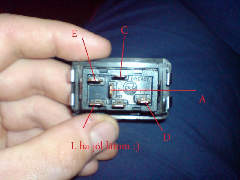

Sziasztok a segítségetekre lenne szükségem tegnap szó nélkül megadta magát az el ablakom mert a hozzáértő előző tul olyan kókány módon kötötte be h a z már fájdalmas! a motorok és a relé jó! fogtam és az egész forrasztgatott kábelmocskot kiszedtem és ujra szeretném kötni csak kéne nekem egy kapcsolási rajz ha valaki tudna rajzolni 1 et vagy tudna feltenni egy képet annak nagyon örülnék ! utángyártott ablakemelő és ha kell lefényképezem a kapcsolókat h hány lába va vagy ilysmi

Ilyen a kapcsoló és ehhez kéne nekem
Ezen jobban látni a dolgokat csak nem tudom h mit hova kössek
további segítség h oldalanként van 1 áramszál 2 db test és van a motornak a + és - nah ezt kell valahogy rákötnöm a lábakra csak nem tudom h mit hova...
A motorhoz menö kimenetek alaphelyzetben testre kapcsolnak (egymástol függetlenül a le-fel oldal), kapcsolásra az adott oldal átvált pozitivra. Egy multiméterrel vagy probalámpával 1 perc alatt kimérhetö, a kapcsolon lévö jelölések nem sokat segitenek (millio féle hasonlo utángyártott kapcsolo létezik, különbözö jelölésekkel, vagy jelölés nélkül).
Most látom, 6 láb van, a 6. valoszinüleg a kapcsolo megvilágitása.
sikerült a dolog köszönöm a hozzászólásokat A volt a pozitív, B negatív,C is neg,D motor, E motor, L pedig a világítás... és ez sokszor előforduló fajta Olasz gyártmányú kapcsoló mégeccer köszi a hozzász.

Alapállapotban a kapcsoló mindkét kimenetére test van kapcsolva, a kapcsoló megnyomásakor az egyik átvált +ra. Ezzel a megoldással egyszerű módon sorba lehet kötni 2 db kapcsolót egy motorhoz, sokszor van erre szükség. (Pl. hátsó ablakok vezérlése elölről, vagy a jobbosé balról.

A kapcsolóban 2db morzeérintkező van. Alapból mindkettő zár valahova. Ha egyik irányba nyomod a gombot, az egyik oldal marad, ahogy volt, a másik pedig vált, tehát ahol eddig zárt, bont és ahol eddig bontva volt zár. A másik irányba ugyanez a másik oldallal. Alapból testet szokás kapcsolni a motorok mindkét szálára, tehát a nyugvó (NC) érintkezőkre ez megy, a NO-re meg a +12V. A 2db COM lesz a kimenet a motornak. Tehát alapból test kerül a motor mindkét szálára, nem csinál semmit. Ha megnyomod a gombot, az egyik oldalra +12V kerül, elindul abba az irányba... Annyi trükk van a kapcsolóval, hogy nincs mind a 6 pont kivezetve, általában a NO pontok közösítve vannak. Esetleg lehet világítós, akkor még az is van benne. Visszanéztem a Dublin-os részt, ha ebből nem megy, akkor tényleg hagyd a francba, keress egy hozzáértőt... Idézet: „sikerült a dolog köszönöm a hozzászólásokat A volt a pozitív, B negatív,C is neg,D motor, E motor, L pedig a világítás... és ez sokszor előforduló fajta Olasz gyártmányú kapcsoló mégeccer köszi a hozzász.” Dublin olasz kapcsolója (mind nagyon hasonló) Annyi hiányzik a képről, hogy alul a középső láb a B, de a műanyagba is bele van sütve. Üdv Inhouse
