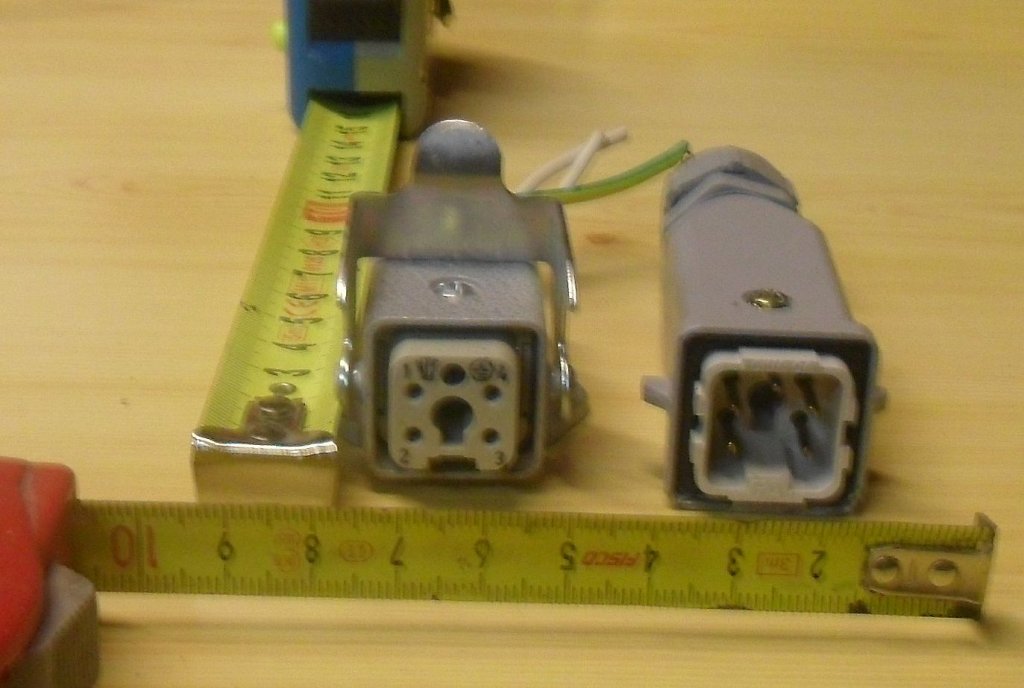

(#) mrex válasza Edek hozzászólására (») Márc 11, 2012 / 1
Azt javaslom saját tapasztalatom alapján, hogy a csatlakozók témakörében, ne használj hagyományos hangszórócsatlakozót.
Én mindenhova ipari csatos csatlakozót használok.
Nem szép de nagyon hasznos.

(#) brugo válasza mrex hozzászólására (») Márc 11, 2012 /
hogy nez ki az ipari csatlakozo ?
(#) mrex válasza brugo hozzászólására (») Márc 11, 2012 /
Utána nézek a cégnél a beszerzési forrásnak és a gyártónak.
Ez nem a szobai használat csatlakozója viszont nagyon biztonságos!
A mama is szerelhető a lengő házba.
van belőle 24-48 pólusú is.
Mivel nekem minden hangszóróhoz külön erősítőm van.
ezért egy 24 pólusúba fér el a 16 ér illetve egy 16 eres árnyékolt ipari kábel a hangszórókábelem ami 20 méterre hosszabbítható egy toldóval.
Megőrülnék be és lecuccoláskor ha nem igy lenne. Egy dugót kihúzok egy toldást szétkapcsolok és feltekerem a drótot.
Nyilván lehet zárlat de ahhoz már fejsze kell!

(#) Alkotó válasza brugo hozzászólására (») Márc 12, 2012 /
Nem tudom Mrex melyik csatlakozót javasolja kiváltani "ipari"-val, de feltételezem, hogy a hangszóróról van szó.
Erre a célra, tökéletes megoldás a SPEAK-ON család, ami kifejezetten ehhez van kitalálva, nagyon megbízható, stabil, és persze be is szerezhető. Mellékeltem mire gondolok.
Ezzel a szemben a fotókon lévő csak annyiba "ipari", hogy a külső burkolata maszívabb, de az adott feladatra, az érintkezési/szigetelési biztonsága nem vetekedhet a SPEAK-ON-nal.
(#) Edek válasza Alkotó hozzászólására (») Márc 12, 2012 /
A Speakont ajánlanám én is főlleg 100-150W felett, 150W-ig elmegy még az XLR, 6,3-as Jack vagy csavaros banán aljzat is, én is speakont rakok a monsterhez, az mrex által mutatott ipari csati csak 50V-ig szigetel biztonságosan ismerem elég sokat szereltem ilyeneket, és főlleg csak a vezérlés technikában alkalmazzák ahol kisebb teljesítményeket kell átvinni.
(#) mrex válasza Alkotó hozzászólására (») Márc 12, 2012 /
Látod ez a szabad akarat!
Mint írtam a 16 érrel kicsit más a mese de legyen igazad
Felőlem azt használ bárki amit csak óhajt
S csodálom, hogy kétségbe vonod a akár a TUV minősítést akár az IEC szabványt!
Ez ipari csatlakozó s még az igen macerás USA előírásainak is megfelel 250V ig.

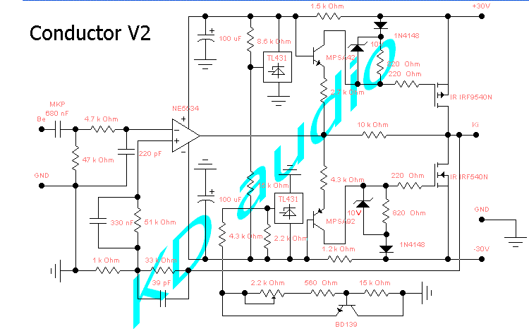

(#) Dr Endugu hozzászólása Márc 13, 2012 /
Tud valaki abban segíteni, hogy ha én a Conductort +-42V-ról szeretném járatni kell-e valamely alkatrészek értékét változtatni? Ha igen mely alkatrészeket? Alkotó-féle az +-50 V-ról megy, a KD Mester-féle, pedig +-30 V-ról. Lesz-e probléma, ha adott esetben KD-félét egy kicsit nagyobb tápfeszről járatnám a 30 volt helyett, vagy az Alkotós átrajzolatban megadott értékekkel egy kicsit alacsonyabb tápfeszről menne.
(#) mrex válasza Dr Endugu hozzászólására (») Márc 13, 2012 /
#1179857 hozzászólás +-43 v os verzió március 2.a
és a felette lévő is

(#) Anden válasza Dr Endugu hozzászólására (») Márc 15, 2012 /
Nekem sokáig az Alkotó féle +-50V helyett +-32V-ról ment, és semmi baja nem lett tőle!!Asszem az Alkotó féle minimum 28-30V-ról is elmegy!!A lényeg hogy mikor trafót váltasz, akkor újra be kell állítani a nyugalmit!!Én is kicseréltem már egy torroidra, ami +-49Volt terheletlenül, nyílván terhelve esik egy kicsit!!
Szerintem az Alkotó féle jobb lenne neked hisz 50V-ról is megy, így talán nagyobb a mozgástér!!

(#) mrex válasza Anden hozzászólására (») Márc 16, 2012 / 1
Már miért lett volna?
Csak ha az előtét ellenállások éppen a határon lettek volna a műveleti erősítő számára hirtelen kevés lett volna az áram.
S jött volna a kérdés miért nem tudom állítani a nyugalmi áramot?
Kb olyasminek érzem ezeket a dolgokat, mintha olyanokról beszélnénk, hogy 43 as a lábam jó e az 52-es cipő, vagy elmegy a 41 es csak marhára szorít.
Uraim!
A feszültségeknek ellenállásoknak bárminek azért van értéke mert egy kapcsolásban valaki valamikor kiszámította, hogy az kell oda.
A feszültség változásokkal az ellenállások értékeit is kell változtatni.
