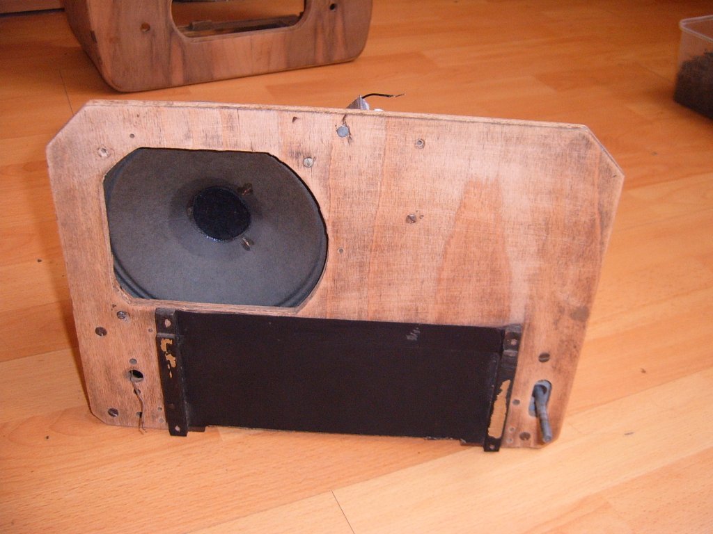

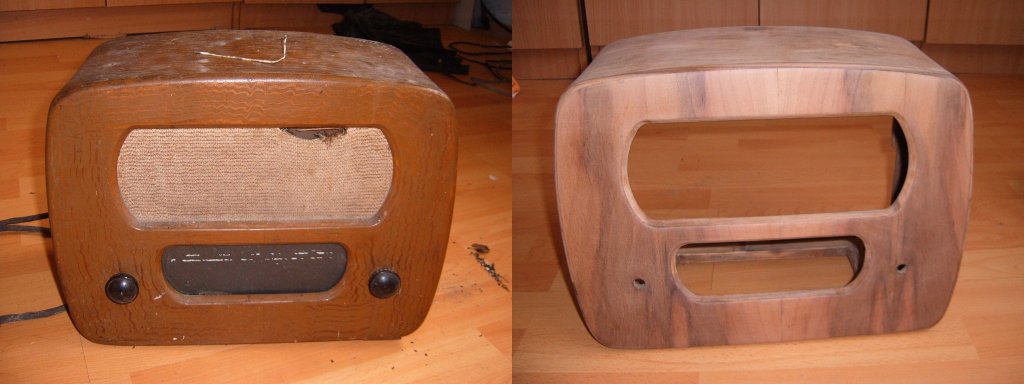

Más dolog: Meló miatt kevesebb idő jut a rádiókra de halad az orion324. A dobozát teljesen lecsiszoltam, próbáltam úgymond panorámaképekben afféle ilyen volt ilyen lett stílusban összehozni a képeket. A huzalellenállás amiről már írtam csak a skálaizzókhoz tartozik, a működést nem befolyásolja így az még ráér, a készülék kis tisztítás stb... után megszólalt. Sajnos a poti már nem igazán szabályoz, szerencse kell hozzá hogy ne tőhangerőn szóljon. Remélem a többi része is ilyen zökkenőmentesen halad mint eddig.
Milyen szép dió furnér van rajta. Kinek volt szíve azt a ronda barna festéket rákenni? Szép darab lesz.
Rászántad magad és íme ez is profi. No meg megy a feltöltés is gratulálok. Öröm nézni a régi szép masinákat.
Na jah... munkatársamtól vettem 3ezerért... ő vagyis az ő felesége kapta még régen egy idős nénitől aki már ezelőtt 20 évvel volt 80 éves... Gondolom anno idősen nekik ennyire tellett. Egyébként eredetileg az volt a tervem hogy kap egy dió vagy egy mahagóni pácot, de hogy alakul a csiszolás már rájöttem hogy csak lakkot vagy politúrt kap. Még egyszer majd átcsiszolom most már csak 120-as aztán 280-as papírral(gép helyett kézzel csiszolom így lassabb, nehezebb, de szerintem szebb és alaposabb) és kész lesz. Valamint lehet felesleges de én belül is le akarom csiszolni. Aztán már csak hangszóróselyem kell, meg a skálaüveget vagy másikat beszerezni, vagy újracsinálni...

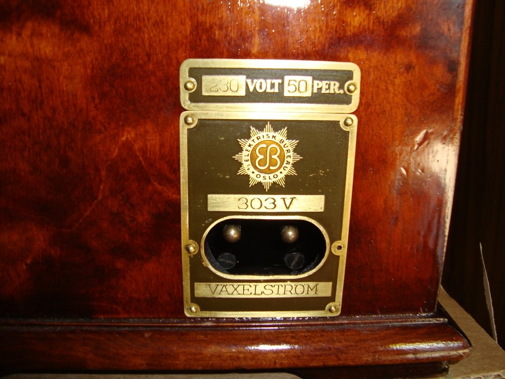

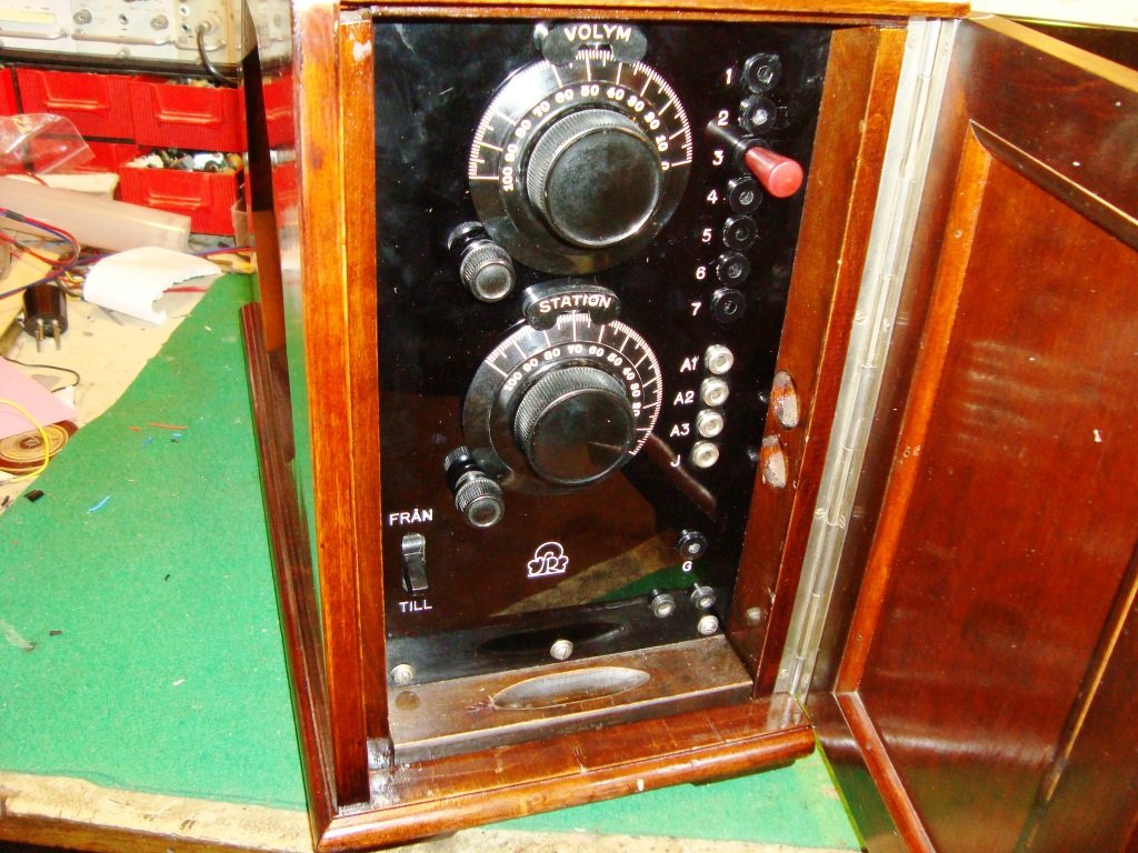

VAAN MÁSIIIIIIIIK!! Ez egy svéd rádió, 1930-ból, szintén múzeumi tárgy, már kész vagyok a felújítással. Tekercseltem hál. trafót, és hangszórót, kicseréltem az összes! kondit, gyártottam huzalellenállást, esztergáltam 10 csatlakozó műanyag "banánhüvely " szigetelést, majd hangolás, beállítás stb. Ez is nagyon szép darab, különösen a doboza maradt meg teljes épségben. Még egy darabig csodálom, aztán vasárnap visszaviszem a múzeumba.
Ez is igen szép. Látom az adót is befizették utána annak idején.
Ezt vétek is lenne pácolni. Ennél szebb nem is lehetne a fa. Lakkozva vagy politúrozva tán még inkább tökéletes lesz.
És erről is van video Bővebben: Link
Meseszépek ezek a ládarádiók!
Gyönyörű készülékek, öröm ilyeneket működni látni, hallani.
A svéd rádióban a csövek eredetiek, vagy azt is az RCA rádióhoz hasonlóan kellett megoldani?
Üdv. Ebbe sikerült mindent eredetibe beszerezni, illetve eleve hoztak hozzá egy pár tartalék csövet, egyedül a végcső lett trióda helyett pentóda, így kellett egy segédrács R-C tagot még beépíteni hozzá, de ez a cső is a 30-as évekböl való. A pentódával persze nőtt egy kicsit a hangereje is. Üdv.

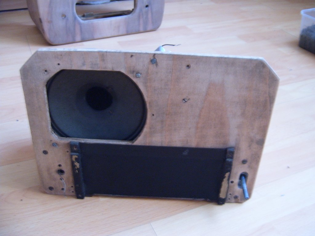

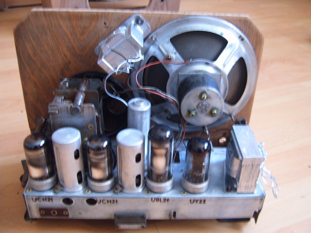

Na igen. Eddig nem foglalkoztam ennyire alaposan egy rádióval sem, de ennek még a belsejét is sikerült még a legutóbb ide feltöltöttnél is jobban letisztítani, még a belső fakeretet amin a hangszóró van azt is lecsiszoltam, a két trafót újrafestettem, a többit majd meglátom. Az hogy politúr lesz e az attól függ hogy kapok e sellak-ot mert sajna annyit nem vagyok itthon hogy postán át tudjam venni... Ha nem kapok akkor jön a vadászat akril lakkra elvileg van egy változata ami kifejezetten kezeletlen fafelületekre van.

Igyekszem, kösz. Még ma visszateszem bele a potit amit javítani kellett, aztán megszólaltatom, utána 5napig nem leszek itthon de remélem jövő héten kész lesz teljesen.
Egy kis adalék. Skálaüveget aligha tudsz szerezni-de némi macerával (fotó, korrigál, fóliára kinyomtat) reprodukálható.

Gratulálok a rádióhoz! Igazán szép és értékes darab. Nem találtam a neten, de nagyon érdekel, hogy az a tekercs amiben a másik tekercs forog, annak mi a neve és mire való?
Variométer és hangolásra.
A forgókondenzátor megfelelője induktivitásban.

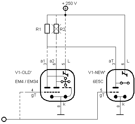

Sziasztok! Ismét bajba kerültem. Egy rádiómban az EM4 varázsszem kilehelte a lelkét (megy, de láthatatlanul halvány) és orosz 6E5S csövet sikerült helyette szereznem. Sajnos kezdő vagyok a kérdésben, nem világos számomra, hogy mit kellene átalakítanom a foglalt cserén kívül, hogy hosszú távon és üzembiztosan működjön. Találtam egy rajzot, de az is EM11 csőről írja, ami szintén nagyon más... Tud valaki segíteni?
Nem jó helyen kerested. EM4 - 6E5C átkötés mellékelve(kép is, link is)Bővebben: Link
Foglalatcsere kell, kapcs.rajz:Bővebben: Link, csak arra számits, hogy csak egy "lepke" lesz, de működik.
Köszi! Ezt megtaláltam már egyszer, de akkor becsuktam, mert nem tudtam, hogy a 6E5S és a 6E5C azonos. Nem is igazán értem miért van ezekből ennyire sok fajta... Mindegyis, ha szerinted így tuti jó akkor átkötöm így. Mégegyszer köszönöm!
