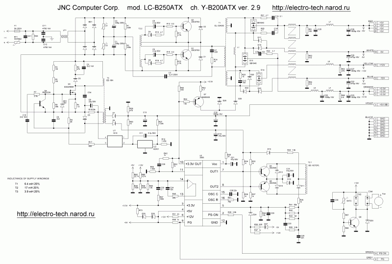

Sziasztok! Nekem egy olyan kérdésem lenne, hogy egy 400W-os ATX-es táp szekunder oldalán milyen védelmek lehetnek? Pontos típust nem tudok mondani, a ház oldalán van egy matrica, amin van egy tábláza, hogy hány volton hány amperral lehet terhelni, felette meg csak annyi van, hogy 400W ATX Switching Power Supply. a vezérlő IC-je TL494 klón, a tervem az lenne a táppal, hogy a teljes szekunder oldali tekercselést lebontom a trafóról, és újratekerem, nekem 2x30V DC-re lenne szükségem olyan 300W körüli teljesítménnyel. Kimeneti feszmódosítást már nagyon sok tápon csináltam, az nem gond, ezt is megnéztem, de 19,63V-nál feljebb nem tud menni, ott letilt. Ami engem igazából érdekelne az az, hogy milyen védelmek vannak benne, és azokat hogyan lehet kijátszani... A kimeneti fesszabályzást szeretném megtartani, de az áramkorlátot, meg a hasonló védelmeket szeretném kiiktatni. A válaszokat előre is köszönöm.
Közben kibányásztam a házból a panelt, lepucoltam, és a panel gyári száma alapján a google kidobta a csatolt kapcsolást, viszont a rajz felirata szerint az egy 200W-os táp, egyezhet ettől még az én 400W-os tápommal a rajz, max más alkatrészekkel?
Idézet: „400W ATX Switching Power Supply. a vezérlő IC-je TL494 klón” A Tl494-nek köze sincs a 2003 feliratú ichez. A 2003 feliratú ic figyeli a 3,3V 5V és 12V ágakat. Ha ezekre az ágakra kevesebb vagy több fesz jut tiltja magát az ic. Ha ilyen icvel szerelt a tápod, akkor előbb azt oldd meg hogy az ic egyes lábaira stabbokkal vagy valamivel (külső táp esetleg) a "kívánt" feszültségeket juttatod. (3,3V,5V,12V) Ezután emelheted a kimeneti feszt, illetve trafótekeréssel már akkor 30V sem gond.

Ha nincs vagy nem tudsz valahonnan intézni tl494es pctápot, csak akkor foglalkozz ezzel a 2003ics-sel.
Amit az előbb írtam, az alapján elvileg kivitelezhető. Azzal a megoldással +-18V ot tudtam kivenni a saját tápomból(nem tekertem trafót akkutöltő lett belőle). Azt old meg előbb hogy 12-20V közötti kimeneti fesz esetén is az egyes pinekre a jó fesz menjen. (3,3,5,12V) Ezután foglalkozhatsz a trafó tekerésével. Üdv!
Nem saját célra készül a cucc, nekem vannak itthon tápjaim, amikben TL494, ill. KA7500 IC van, egy ismerősöm hozta ezt a tápot, és hozzá 4 db állítólag 50W-os D-osztályú végfokot, amik állítólag +/-30V-ról mennek, eredetileg egy régi házimoziban voltak. Egyelőre még nyomozok a végfok IC-k után, hogy biztos-e az a +/-30V, mert nekem gyanús a dolog, a végfokok paneljain tápelkók nincsenek, de az összes kondi 16V-os... Szóval nem biztos, hogy szükség lessz +/-30V-ra, szerintem a +/- 15-20V reálisabb...
Ebből a tápból nem lessz erősítőtáp, nem hajlandó elindulni... :@ Labortápról 3db LM317-el előállítva 4digites multiméterrel mérve mlivolt pontosan megvannak az IC lábakon a szükséges feszültségek (3,301, 5,002, 12,005)
és mikor a zöld vezetéket letestelem, csak füttyen egyet, és le is áll... Nem szórakozok vele tovább, közben találtam a végfok IC-kről is adatlapot a max tápfeszük +/- 18V. Megkérdeztem az ismerősömet, hogy próbálták-e a végfokokat, azt mondta, hogy igen, +/-30V-ról!!! kipróbálták mindet, és mikor bekapcsolták a tápot, akkor koppant egyet a hangszóró, szóval tuti jók... Azt nem értem, hogyhogy nem robbant le a tok a félvezetőlapkáról, én most próbáltam a végfokokat labortápról +/-15V-tal, és a 2A-es áramkorlátot is totál leültette mindegyik... A segítségeket azért köszönöm ![]()
