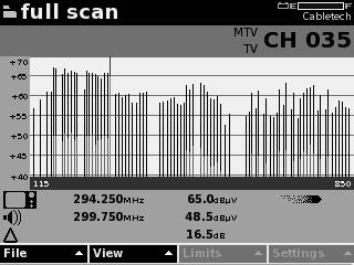

(#) Massawa válasza pucuka hozzászólására (») Márc 26, 2012 /
Itt van egy sokkal olcsobb és egyszerübb (de hitelesitett) müszer a 400kHz - 1 GHz tartományba.
(azaz nem okvetlenül a középhullámu rádiokra valo - de olyan is van, csak nincs kéznél a képe).
Az egyes tüskék a jelenlevö frekvenciákat jelentik, a markerral lépni lehet az egyikröl a másikra és azonnal megmondja a frekvenciát és a szintet (dBuV).
A többit már csak számolgatni kell.
