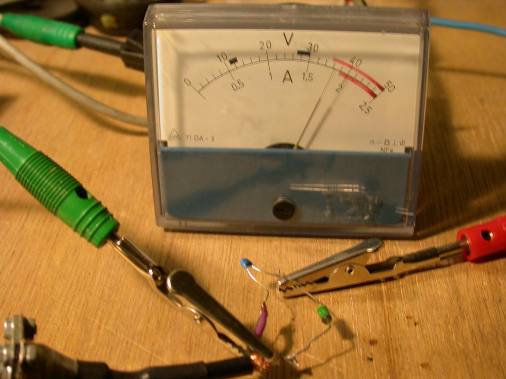

(#) Antennaman válasza satlokk hozzászólására (») Ápr 4, 2012 /
Térerő indikálás végett egy Ge diódával egy kb. 100uA-es alapműszert akasztottam a 40m-es hurok antennámra. Még a fejhallgatón is jött egy Török AM BC állomás.
(#) szendi001 válasza Antennaman hozzászólására (») Ápr 5, 2012 /
Biztos hogy nem földhurkot mérsz? Ez nem semmi, fekszik a mutató.
(#) Antennaman válasza szendi001 hozzászólására (») Ápr 5, 2012 /
Próbáltam földeléssel és anélkül is, nem volt változás.

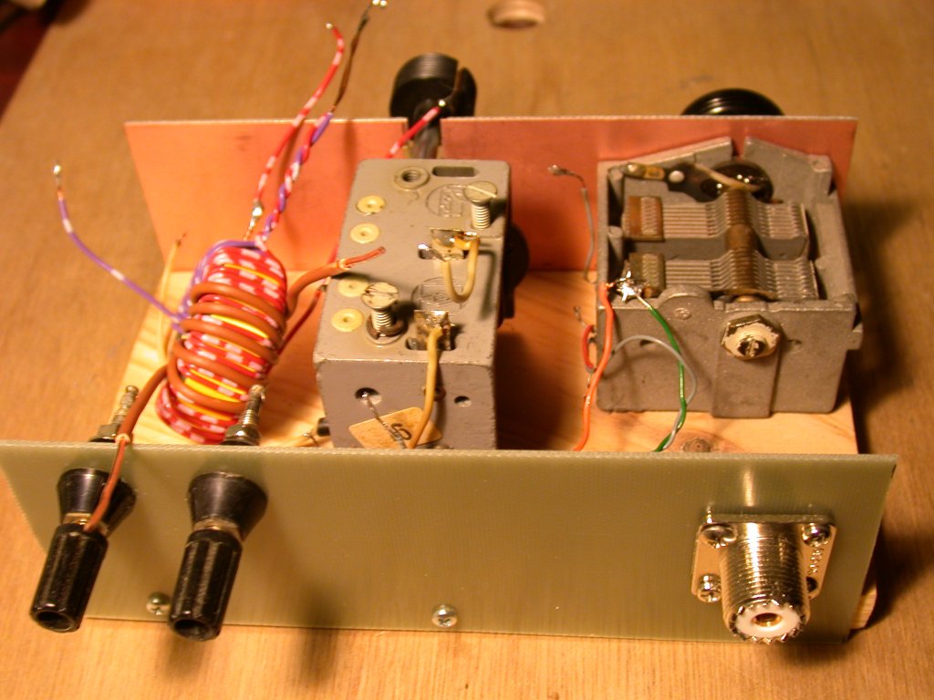

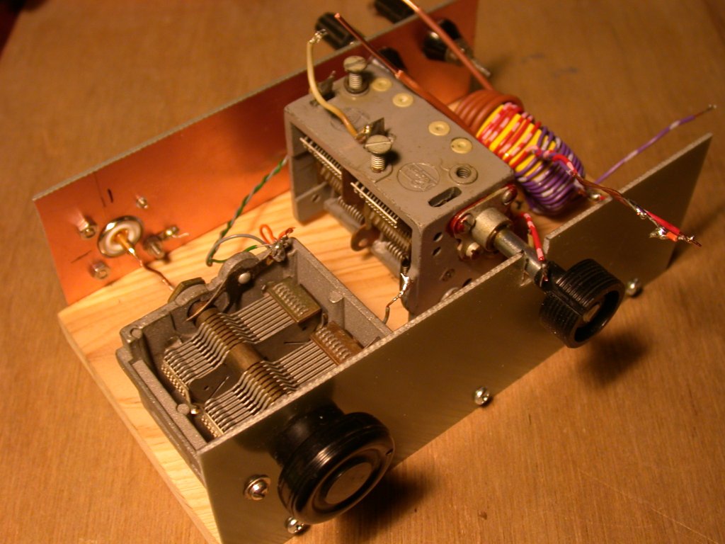

Hogy maradjunk a rádióamatőr témánál: készítettem ma egy kísérleti "Z" Match antenna hangolókát, mely elvileg átfogja az összes RH. amatőr sávot vagyis egy 50 Ohmos koax kimenetű rádióhoz ezen a tartományon szimmetrikus tápvonalas dipólust képes illeszteni. Az antenna könyvben erről is találtam fejezetet a hangolt szimmetrikus tápvonalakról és a többsávos szimmetrikus dipólokról. Hát ez is egy érdekes kísérleti lehetőség. Mivel kinn eső esett, így csak az asztalon egy 300 Ohmos ellenállással zártam le, a bemenetére pedig az MFJ 249-et csatlakoztattam mint szignál generátor és mérőhíd. Ja ! Az eső a kitelepülős antenna megoldásra vonatkozott 1,8--21 MHz-ig jól lehetett illeszteni ,ár 28 MHz-n nagy volt a szerelési kapacitás és a kezem közelsége...

(#) szendi001 válasza satlokk hozzászólására (») Ápr 8, 2012 /
Annyi a baja , hogy át kell vizzi a teljes teljesítményt a vason. 100 W alatt tökéletes lehet.
(#) satlokk válasza szendi001 hozzászólására (») Ápr 8, 2012 /
Szerintem csak 100w alattira gondolta elkészíteni.
(#) Antennaman válasza satlokk hozzászólására (») Ápr 8, 2012 /
Igen, csak szép lassan haladok vele. Ma egy deszka-modell alaplapot és előlapot fúrtam -faragtam és rögzítettem a kondenzátorokat és a toroid trafót. Ez a T157-es vasmag úgy tudom, kényelmesen bír 300Wattot, de nálam sokszor csak 300miliWatt a Power, max. 5 Watt. Ha minden jól megy ma este meglesz a hátlap is a csatlakozókkal. Üdv. nektek!
(#) Antennaman hozzászólása Ápr 8, 2012 /
Ma addig jutottam, hogy mechanikailag össze állítottam a kis hangolót. Talán holnap locsolkodás után következhet a forrasztás és próba élesben. Egyébként a képen látható forgó kondenzátorokat lomtalanításkor mentettem ki kidobott rádiókból.
