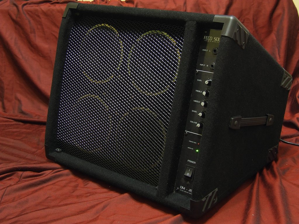

Nincs egyébként olyan előfok panelterved amin sima műveleti IC-s hangszín van ? 3 sávosra gondolok.
(#) Bassmester válasza frissadam hozzászólására (») Ápr 2, 2012 /
Lehet hogy van, majd körülnézek. Bár szerintem csöves véghez, csöves előfok dukál...

(#) frissadam válasza Bassmester hozzászólására (») Ápr 2, 2012 /
Az IC-s előfok nem ehhez a projekthez kellene. Van egy aktív monitor ládám csak elég gyér bent az előfok. Ebben akarok cserélni és keresem a lehetőségeket.
Az APX-es projekten még gondolkodom.
Találtam egyet amit tavaly egy aktív ládához csináltam (a képen)
A bemenete olyan, hogy közösíti a sztereó csatornát, de ha monóban használod ez nem fog zavarni (vagy át is rajzolhatod)
Ez csont egyszerű és olcsó, a végfok tápjára ráköthető, jól működik, panasz még nem volt rá. Kapcsrajz ehhez sincs, mielőtt még kérné valaki
(#) skero válasza Bassmester hozzászólására (») Ápr 2, 2012 /
Tiszteletem! Azt szeretném kérdezni ,hogy ennek az elő foknak milyen a bemeneti érzékenysége ,ill a gainnal ez milyen határok között állítható?
(#) Bassmester válasza skero hozzászólására (») Ápr 3, 2012 /
Hali! Kb 100 mV -tól tudja kihajtani a végfokot feltekert gain-nel. Egyébként a TL074-es ícé 5-6-7 lábainál lévő 10k-15k-s ellenállásokkal be lehet állítani a kívánt erősítést.
(#) frissadam válasza Bassmester hozzászólására (») Ápr 3, 2012 /
Keresztezési freki hova van belőve?
(#) Bassmester válasza frissadam hozzászólására (») Ápr 3, 2012 /
Kb 80Hz, 1kHz, 12kHz -re és Baxandall.
