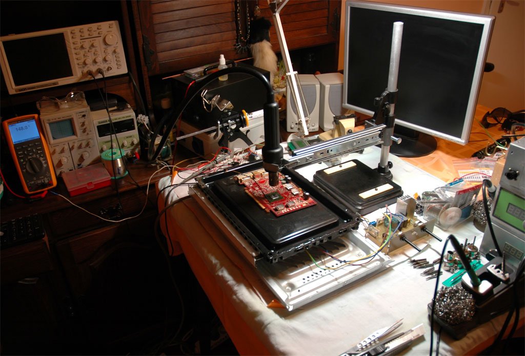

Elkezdtem építeni egy előmelegítőt, amihez egy hibás mikró adta a hozzávalókat. Még nincs kész, lesz neki burkolata és elektronikája is, most csak teszteltem.
És csináltam egy tartót is a forrólevegős pákához. A hozzávalók: egy régi előhívó állvány, egy fiók kihúzó mechanika és némi egyéb vas ![]()
Ötletes és jól néz ki,reméljük ennek megfelelően jól is fog működni.Gratula és sok sikert hozzá.!
Á, sok haszontalan holmi az asztalodon, az a 100-éves szkóp, meg multi, hőlevegős páka, ki használ már ilyet? Dobd inkább ki őket az ablakon! ( csak szólj mikor dobod, ott leszek
![]() Őszintén szólva sárgulok, nagyon klassz a műszerpark, ettől több szerintem nem is kell, és ez itt már nem amatőr szint.

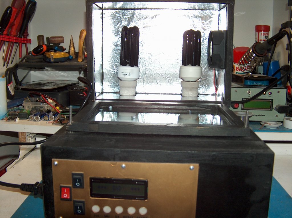

Sziasztok! Vettem egy mély levegőt és úgy gondoltam, "elborzasztásul" én is bemutatom a "műhelyem" egy részét. Panelban lakom, így helyszűke miatt egy levehető-tolóajtós szekrényből alakítottam ki, bár kezdem kinőni. Elfér benne egy kisebb alkatrész raktár, a műszerek és kihúzható munkalapján (kalapálás kivételével) lehet dolgozni. Csináltam néhány képet saját készítésű NYÁK levilágítómról, egy NYÁK befogó készülékről, illetve PIC16F88-al vezérelt, MAX6675 hőfokompenzált digitális konverterrel működő forrasztó állomásomról. Remélem a "sufni-tuning" kivitel elnyerte mindenki tetszését.
Csak nem az "arj-s" csapatban vagy ![]() Nekem sincs sok helyem, általában 3D-ben dolgozom ( negyedik dimenzió az idő! )! ![]() Egyébként egészen jól felszerelt a műhelyed és RENDBEN van a lehetőségekhez képest, gratulálok ![]() Steve
Szerintem nincs mit borzadozni tökéletes kis műhely!Örültem volna én ilyennek ezelőtt,igazmost sem sokkal másabb az enyém is.Jól felszerelt a lehetőségekhez képest.Nagyon frappáns a nyák befogód,még nem láttam ilyent,de tökéletes a forrasztóállomásod is,és a nyáklevillágítód.Csak így tovább.Gratula!Sok szép munkát kivánok. ![]()

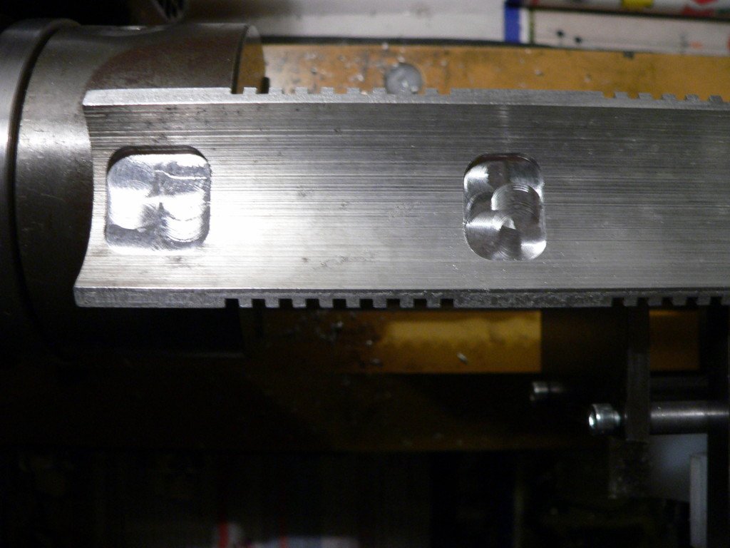

Bele kell ragasztanom pár powerledet egy alucsőszeletbe, egyúttal az a hűtőfelület is...
A fészek kialakítása a "mindenes" esztergámon történik némi célszerszám alkalmazásával. A képek csak az első próbák a kieső "hulladék" darabon.
Csak kitartás, ha a többit is ilyen minőségben végzed és miért ne végeznéd, nagyon ott lesz!
Érdekelne, hogy készült a marás esztergagépen. Arról is írhatnál, hogy mi készül. Nagyon titokzatos vagy.

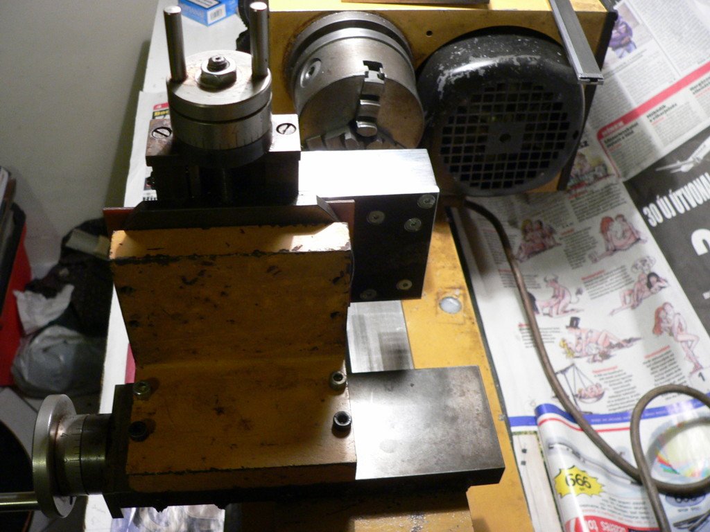

Nekem egy Hobbymat nevű anno a DDR-ben gyártott masinám van, meglehetősen leharcolt állapotban jutottam hozzá. Megjavítottam rajta pár dolgot, és ez egyenlőre megfelel a nagyon szűkös helyem miatt.
Gyárilag van hozzá egy derékszögű idom, amit a keresztszánra kell rögzíteni, a kéziszánt pedig az idomra lehet szerelni, így áll elő a marógép konfiguráció. ![]() Hogy mi készülget? Egy, (illetve több) speciális munkalámpa, a fiam részére, aki sokallja a gyári árakat-joggal.

Tudnál egy képet feltenni az L idom felszerelt állapotáról?
Rámentem a linkre és ott minden látszik, köszi.
Bár nem az L idom szemléltetése a cél, de talán így már érthető a szerepe:
Értem már a szán levehető és az L idomra szerelve függőlegesen is lehet mozogni.Ötletes! Már jár az agyam.
Idézet: „Már jár az agyam.” Kell is, egy hobbistának nincs mindenre célgép a műhelyében. |
