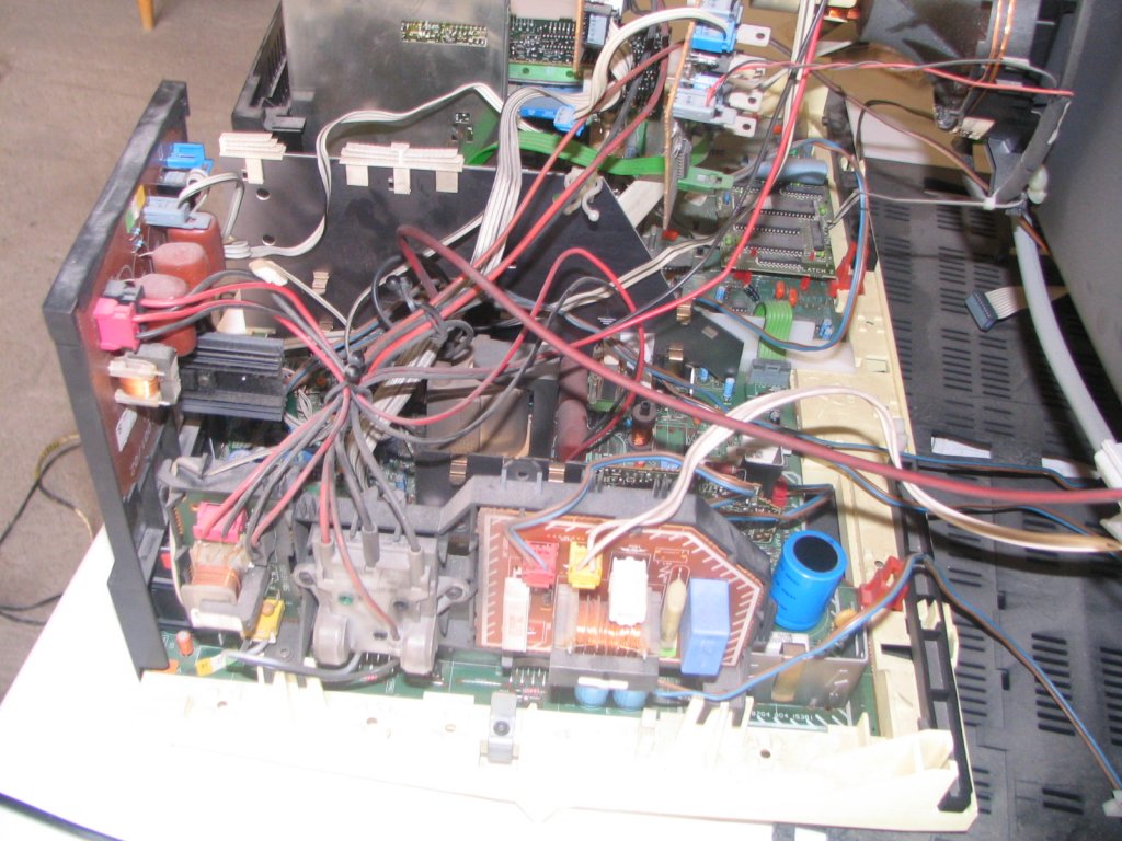

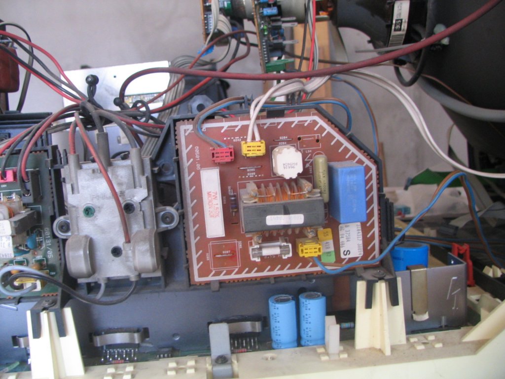

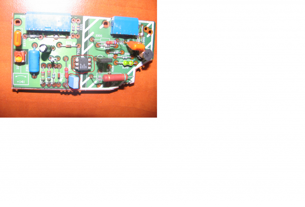

Szia! Köszönöm a segítséget megpróbálom a tápot megjavítani, készítettem néhány képet hátha neked ismerőseb ez a TV.
Én nem igazán csipem ezt az elrendezést mert elégé átláthatatlan

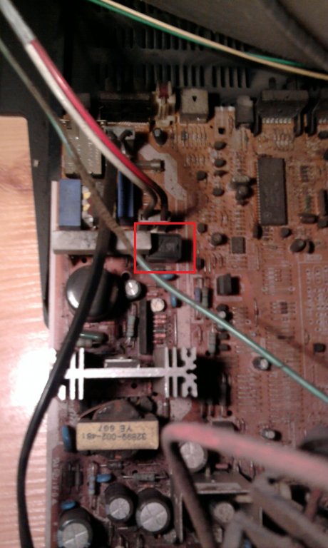

(#) kentaur4 válasza kentaur4 hozzászólására (») Ápr 6, 2012 /
A rajzon bekarikázott kondi rossz, meg van repedve, valószínű hogy a bekarikázott IC is rossz. Kicserélem aztán meglátom hogy mi lesz.(megyek ma megveszem)
(#) kadarist válasza kentaur4 hozzászólására (») Ápr 6, 2012 /
Hol van karika?

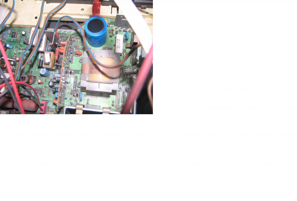

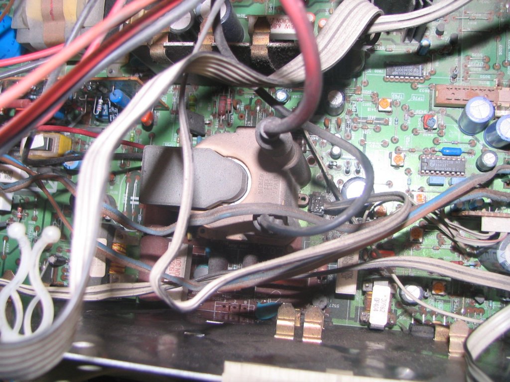

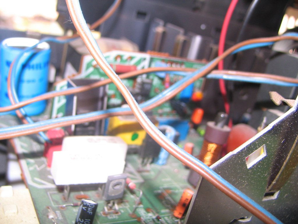

(#) kentaur4 válasza kadarist hozzászólására (») Ápr 6, 2012 /
Küldök egy másikat hátha ezen jobban látszik, ma voltam alkatrészért de csak jövőhét Péntekre ígértek.
Addig sajna várnom kell

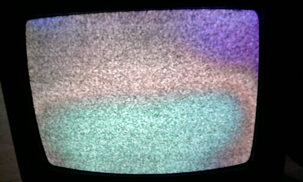

Sziasztok! Van egy Samsung CK-5062 A típusú képcsöves TV-m, ami a minap folyamán azt a jelenséget produkálta, hogy a mágnesező tekercs(vagymi) nem végzi a dolgát, és olyan a kép mint ha egy mágnest húznának el előtte..(ez biztosan nem történt meg) kihúztam 1 egész napra, ki-be kapcsolgattam de nem javult meg..kimértem a képcsövön lévő tekercseket, az egyik 27 Ohm , a másik 4 Ohm. A 27 nekem egy kicsit soknak tűnik! Mellékeltem két képet, ha kell csinálok a belsejéről is. Ha valaki tud, és egyszerű, olcsó a hiba orvoslása kérem segítsen! Előre is köszönöm!
(#) kovacspista válasza dave500 hozzászólására (») Ápr 6, 2012 /
Szia! Ami a képcső nyakán van az az eltérítő tekercs, és a lemágnesezéshez semmi köze. Az a tekercs a képcső széles "hátán" van. Egy ptc nevű alkatrészre megy, ami nagy valószínűséggel hibás. Kicsit visszább találsz párbeszédet ilyen hibával.

(#) kadarist válasza kentaur4 hozzászólására (») Ápr 7, 2012 /
Az a 6 lábú IC egy optocsatoló.

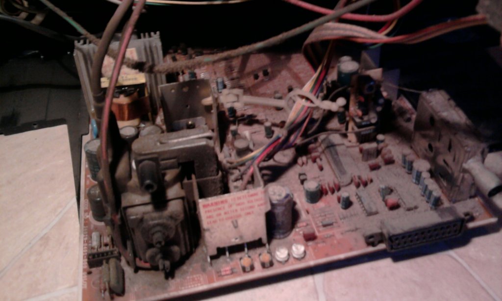

(#) dave500 válasza BarnaPili hozzászólására (») Ápr 7, 2012 /

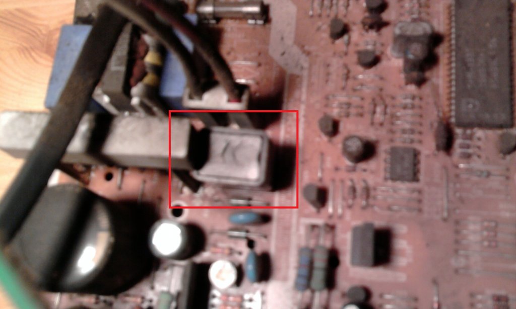

Szia! Köszi, megnéztem, és azt hiszem meg is találtam.(kép mellékelve)
Azt mit jelent, ha a teje meg van kissé olvadva+repedve, és 3 perc üzem után tűzforró, megfoghatatlan..ez szerintem nem normális. Javítható?

(#) dave500 válasza kadarist hozzászólására (») Ápr 7, 2012 /
Megtörtént, semmi! Viszont arról a bizonyos PTC-ről leszedtem az elolvadt műanyagot, és szét volt törve benne az az "anyag"..és nem a leszedésnél törtem el..akkor ezzel most mi legyen?
(#) BarnaPili válasza dave500 hozzászólására (») Ápr 7, 2012 /
A portalanítás nem a hiba megoldása,csak nem nyeled tonnaszám a port,mikor javítod a gépet.Cseréld ki a repedt tetejű cuccot! Két pogácsa van benne gyárilag,ha szét vannak törve ,kuka.PTK-nak (pétéká) hívják,bármelyik elektronikai alkatrész szaküzletben kapsz.A középső láb távolságát figyeld a másik kettőtől.
