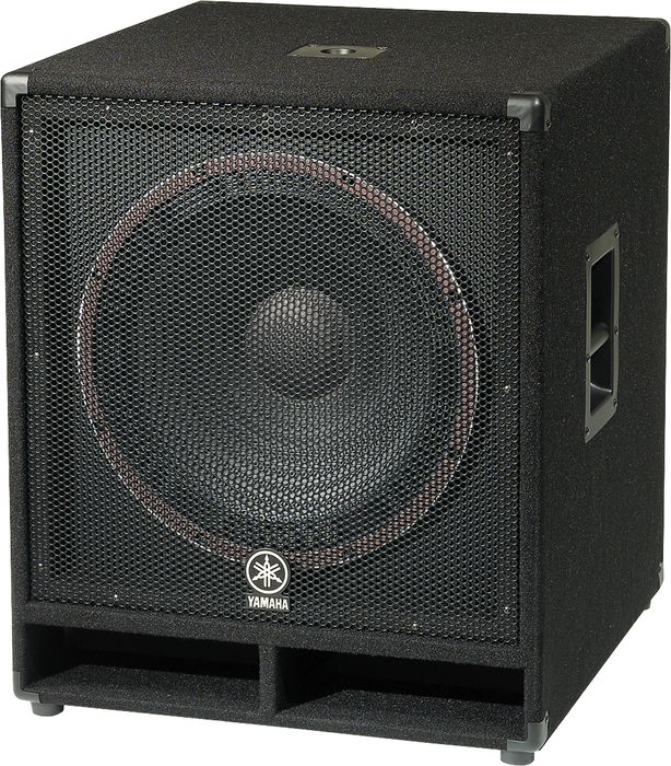

Es arrol mi velemenyed?Jo vagy rossz? sub nak lehet hasznalni?Ilyen dobozra gondoltam.
Ez egy sub doboz, persze hogy lehet subnak használni, de akármilyen dobozba bármilyen hangszóró nem biztos, hogy a leg optimálisabban fog szólni, ezért kell tervezni adott hangszóróhoz optimális dobozt a hangszóró TS paraméterei alapján. Egyébként az eredeti kérdésedre válaszolva, hallottam már több ilyen dobozt, a Garry nek van ilyen ládája, az hatalmasat szól, de például az FS audio 15"-ös driverrel már nem volt annyira nyerő. Én még mindig azt mondom, hogy legyen egy nagyon jó paraméterekkel rendelkező , jó érzékenységű hangszóró és ehhez egy nagyon jól megtervezett láda, korrektül megépítve. Ez tuti recept. Bárhol engedsz a minőségen, az később kompromisszumra fog utasítani téged.
