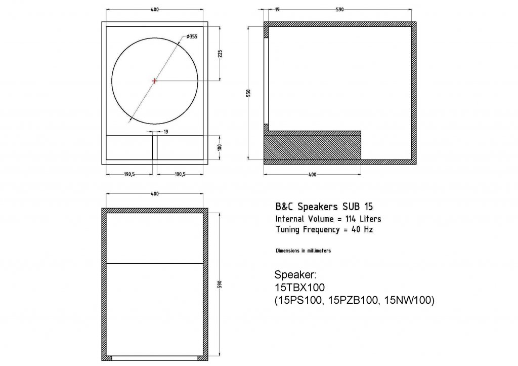

Udv!A hangszorom 98 db mint ahogy lathatod a linken es 270 es vegfokkal lesz hajtva.Az erdekelt h ez a lada jovalasztas-e.Mint ahogy kiderult kezdoknek mint nekem tokeletes.Koszonet erte.
Miből derült ki? Ez a dobozterv, B&C 15plb76 hangszóróhoz készült, de amit linkeltél az sajnos köszönő viszonyban sincs ezzel a típussal.
Ebben teljesen igazad van.Egy probat meger.Nem nagyon tudok beszerezni jobb hangszorot,ar miatt es elerhetoseg miatt sem.Ennel roszabb hangszorokat tudok csak mint pl deibise
Pont ezért nem lesz alkalmas arra amire akarod. Ez csak TOP-ba lessz jó 120 -130 Hz-es F3-al., FULL RANGE felejtős.Ebből bizony nem fog jönni mély... Kezdőnek a tanulópénzt megfizetni jó lesz.
Akkor zárt dobozban gondolkodj , a tervezésénél a a QTC ~0.707 legyen.
Szerintem egyszer és mindenkorra. fejezzük be a kirakat paraméterek linkelését. (Mágnes súlya, hangszóró súlya,átmérő, nyilvánvalóan hazugság SPL értékek. és hasonló nem a hangszót leíró paraméterek. Ami kell: Thiele/Small paraméterek ,és az elektromechanikai paraméterek. (QTS,QMS,QES,VAS,Re,SD,Xmax) Ezek nélkül szócséplés , a fűrészelési vágyad elfolytására. Adok pár linket ahol lehet tanulni ilyen dolgokat : Bővebben: Link Bővebben: Link
Kérném, hogy mielőtt valakinek segítséget próbálsz nyújtani, gondolkozz el, és mérd fel a saját tudásod, tapasztalatod alapján (szigorú mércével mérve) hogy képes vagy-e rá.
Amíg csak a dB-ekkel, W-okkal dobálózol, fogalomzavaros dolgokat írsz és guglimankedsz, megmosolyognak a hozzáértők, de ami már egészségkárosító hatással is jár, az már nem ez a kategória.

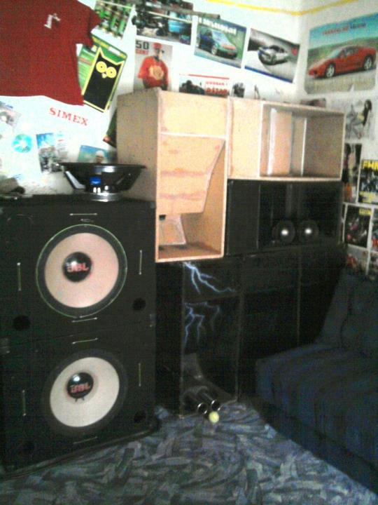

A sal18" megvannak mar 4eve, csak szerettem volna hallani hogy miert vagytok rossz velemenyel rolluk?, 20x12m teremben szepen tudjak nyomni a melyet, csak rendes vegfok kell nekik.... az enyemeim 80szeles x70mely65magas dobozba vannak,nagy helyet foglalnak el,de van hangjuk,de kinek hogy!? most a heten volt buli, pakoltunk be a discoba, 10kw cuccot, jbl az egesz a kabeloktol kezdve az erositokig,itt a cucc es jomagam
