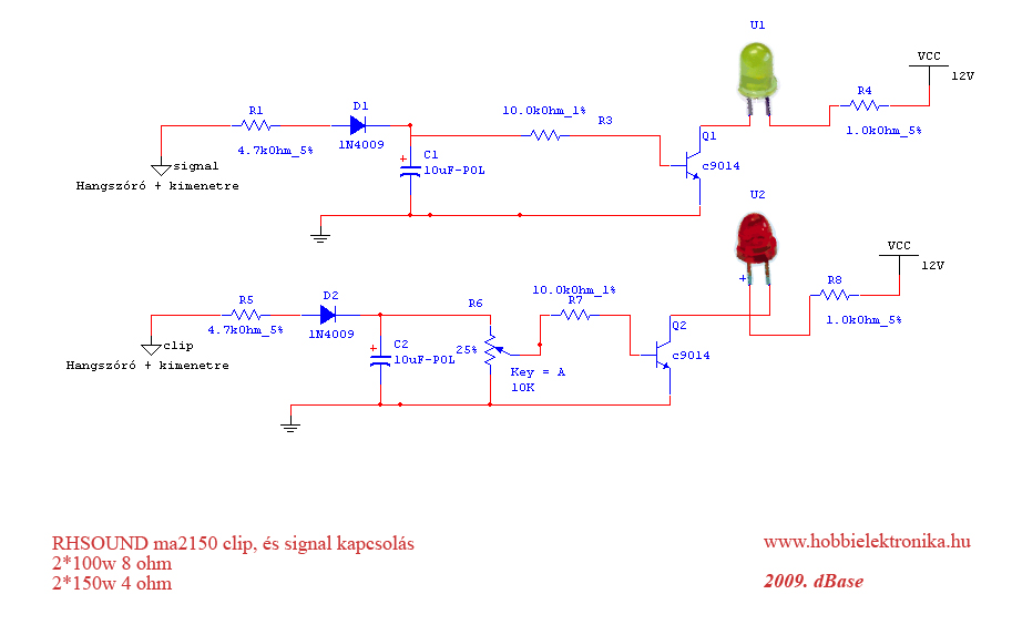

(#) dbase hozzászólása Márc 22, 2009 /
Ma szétszedtem az RHSOUND ma2150 erősítőt és lerajzoltam a clip, és signal áramkörét. Tessék a mellékletbe van:

(#) Directors válasza dbase hozzászólására (») Nov 21, 2010 /
A 10k potival mit lehet állítani?
(#) proli007 válasza Directors hozzászólására (») Nov 21, 2010 /
Hogy mekkora jelnél jelezzen (kezdjen jelezni) a Led.
üdv! proli007
(#) Directors válasza proli007 hozzászólására (») Nov 21, 2010 /
Értem.
Akkor magyarán ha én hallom a fülemmel,hogy torzít már az erősítő akkorra állítom be a ledet,hogy ekkor villogjon.
Például. De valami korrekt jelzésre, azért ne számíts..
