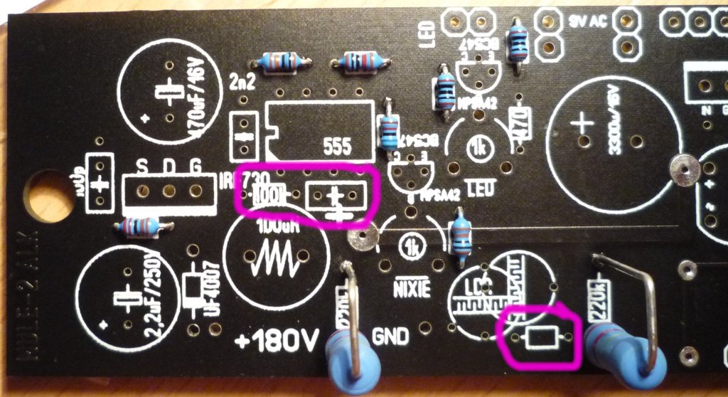

Segítsetek egy kicsit.
A képen bejelölt alkatrészek nincsenek a cikkben, illetve Vicsys kapcsi tápjában nincsenek ezek az alkatrészek. A felső jelölésnél a fet Gate lába és a föld közé megy egy 100k ellenállás, illetve mellette a táp és a föld között van egy jelöletlen kondi. Alul pedig az LDR-rel egy párhuzamosan egy ellenállás a föld felé.
Kérdésem, hogy be kell ültetni a jelölt alkatrészeket?
köszi.
(#) Hp41C válasza kocsgab002 hozzászólására (») Ápr 11, 2012 /
- Jelöletlen kondenzátor: 100nF tápszűrő,
- FET G -S közé 100k: Jobb a békesség. Ha a fet gate- jéra kerül egy kis töltés és nemtud hova elmenni, a fet kinyithat. A terhelése L1 egyenáramú szempontból rövidzár. Szóval a mérések alatt lezárva tartja ez az ellenállás a fet -et.
- LDR ellenállása: Ez az ellenállás az LDR -rel sorba van kötve. Már nem lehet kapni pontosan azt az LDR -t, ami Vicsys cikkében szerepel. Ha olyat tudnál beszerezni, aminek megvilágítva túl kicsi lenne az ellenállása, ezen a helyen ki tudod pótolni.
