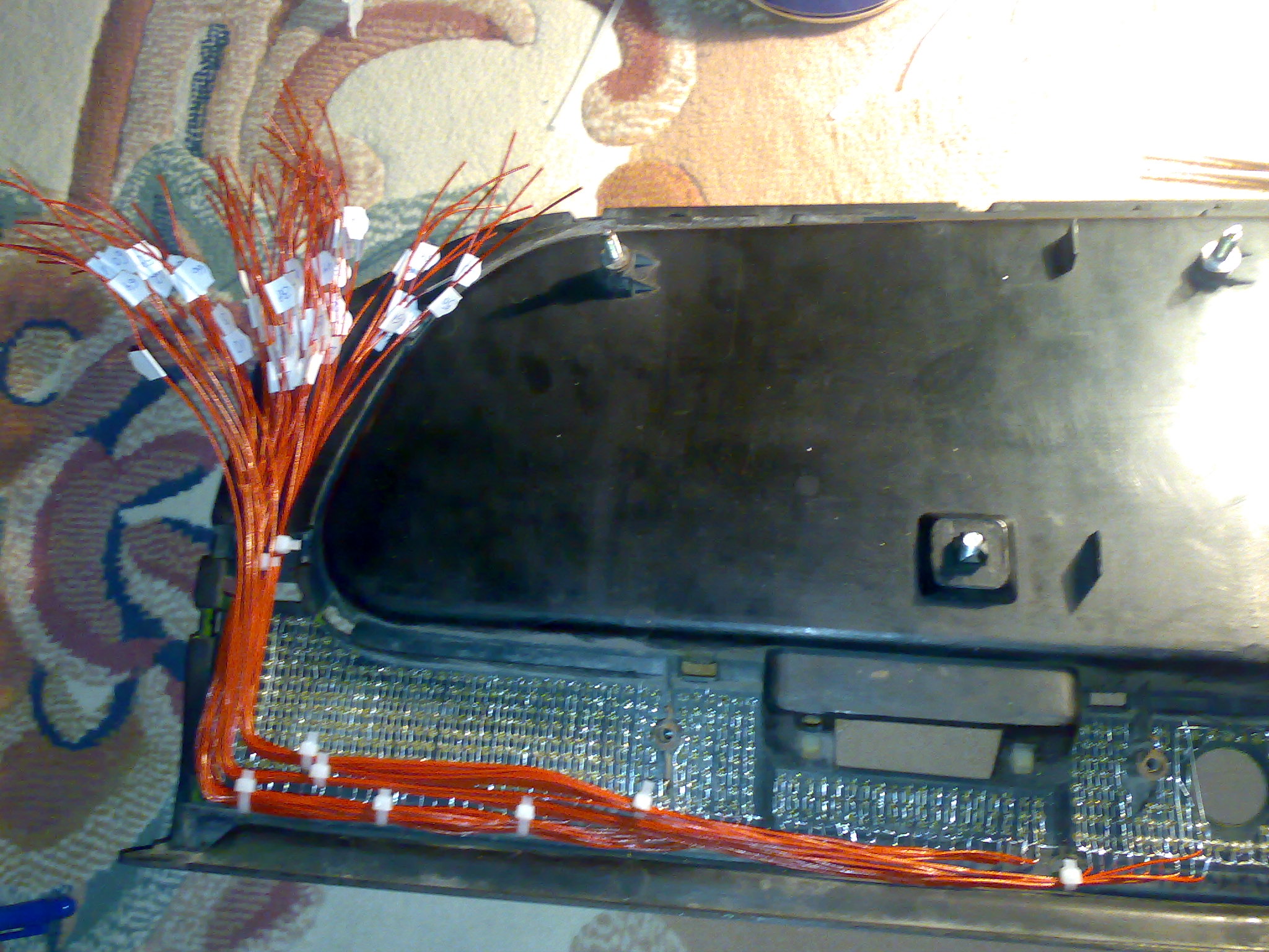

hello mindenki
![]() A segitségeteket szeretném kérni...kivezérlésjelőt szeretnék építeni..már a ledek beültetésével, forrsztásával készvagyok. a vezérlés maradt hátra ..nemtudom, hogy hogyan csináljam...kb 1000db led van bennt.. 136 sorral...tudtok valami ötletet adni a témához? ..nem nagyon vagyok jártas ilyen téren ![]()
a képen a bal oldali rész van csak bekábelezve
ill. van még egy ilyenem...tudnám ezt valamire használni? legfeljebb alkatrészt?
Uramatyám, mi lesz ez ennyi sok ledből? Ha 136 sorod van (vagy akár csak ennek a fele, azaz 68), azt nem lesz könnyű meghajtani. A következő lehetőségeid vannak: A meglévő paneledet használod, és 5 csoportra osztod a sorokat (oldalanként), de szerintem ez nem olyan látványol, szóval felejtős. A második, hogy építesz egy-egy kivjelzőt LM3915-tel vagy UAA180-nal, és 10-12 csoportra osztod a ledelet, eggyel jobb megoldás. Vagy, ha mégis soronként akarod szabályozni, akkor 14db LM3915 kell hozzá, azokat lehet kaszkádba kapcsolni, így megoldott a soronkénti szabályzás, csak jó drága lesz ennyi ic. Másik kérdés, hogy ilyen sok párhuzamosan kötött led áramát bírja-e, illetve mivel nem egyforma mennyiségű van egy sorban (ha jól látom), nem lesznek-e különböző fényerejűek a sorok. A legalkalmasabbnak a feladatra ezt a kapcsolást tartom: kivezérlésjelző Az egyetlen hátránya, hogy ennyi ledhez nagyon magas tápfeszre lesz szükséged, viszont minden sornak külön beállíthatod az áramát, és nem is drága. A cikkben elég részletes infó van. Üdv, Tom ![]()
