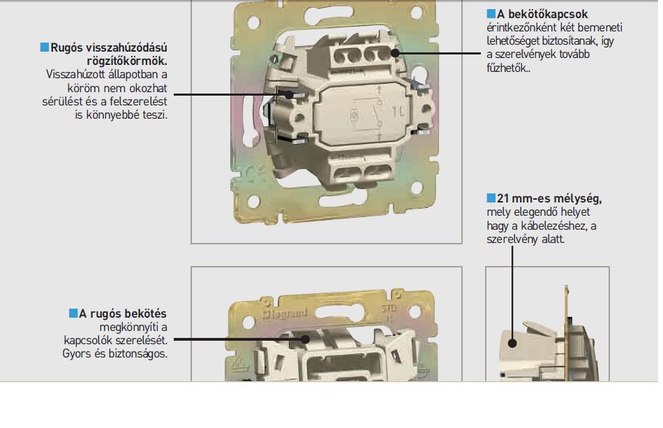

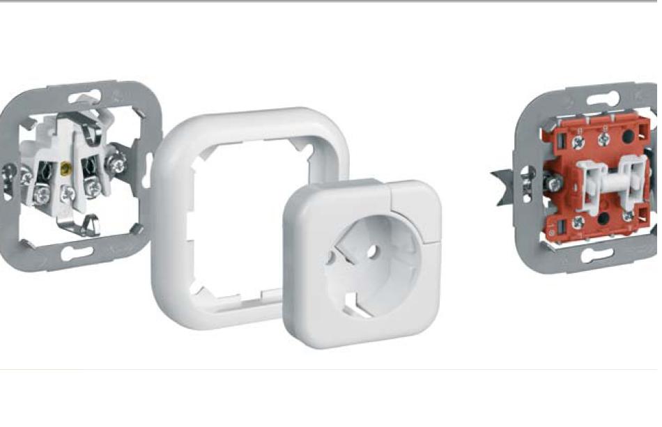

(#) VIM válasza karaszbandi hozzászólására (») Ápr 14, 2012 /
A Prodaxot hová sorolnád? Nem egy nagy szerelő vagyok, de én talán csak abban bízok amit saját kezűleg húzok meg, nem hol-mi lemezleszorítású, wagóhoz hasonlító kötőelemben. Az tény, hogy a szín és forma választéka "verhetetlen". Nagyon tetszett nekem is az irányfénnyel ellátott kapcsolójuk, de sajna nem csavaros rögzítésű a vezetékek bekötése. Tudom, a szerelhetőség és a vele eltöltött idő sem elhanyagolandó dolog. Persze én most csak a privát szférára gondolok.

(#) karaszbandi válasza VIM hozzászólására (») Ápr 14, 2012 /
Prodaxot nem használok.
Azért azt ne felejtsd el, hogy a Legrandnál csak a kapcsolók rugós szorítósok! A dugalj keményen csavaros! Még nem találkoztam kimelegedett Valena kapcsolóval, de megfelelően szerelt, de kimelegedett dugaljjal sem.
Ha kell, mindent túl lehet melegíteni.
Egyébként a rugós "wagós" szorító állandó nyomóerőt ad, és ez kompenzálja a melegedásből adódó méretváltozást! Ha a megfelelő méret van alkalmazva a megengedett áremerősséggel, akkor NEM lehet vele gond. Hacsak nem valami hamisított gagyi.
