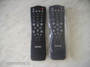

A mule v2-nél a távszabályzón milyen gombokat kell nyomkodni, hogy csináljon valamit az óra? Hossza vagy elég csak röviden nyomni?
(#) sooty válasza storm hozzászólására (») Ápr 13, 2012 /
A távirányítónál nincs rövid-hosszú nyomkodás, minden gomb egy funkciót valósít meg. A leírásban szerepel, hogy melyik kód mit csinál, ha az a gomb van a távirányítódon, ami azt a kódot adja, akkor működni fog. Célszerű előszörre kikapcsolni a távirányító egységszámának a figyelését.
Egy lehetséges kiosztás kódjai.
Funkciók ezzel a beállytással: On/Off-> kijelző Ki/Be kapcsolás, 1-4 -> év +/- , 2-5 -> hónap +/-,
3-6 -> nap +/-, 0 -> másodperc=0, vol +/- -> óra +/-,
play/stop -> másodperc +/-, next/prev -> perc +/-,
pause -> hang kikapcsolása ébresztéskor, 7/8 -> menüben jobb/bal érték módosítása, 9 -> léptetés a menüpontok között. Ezzel a távirányítóval is működik pl.

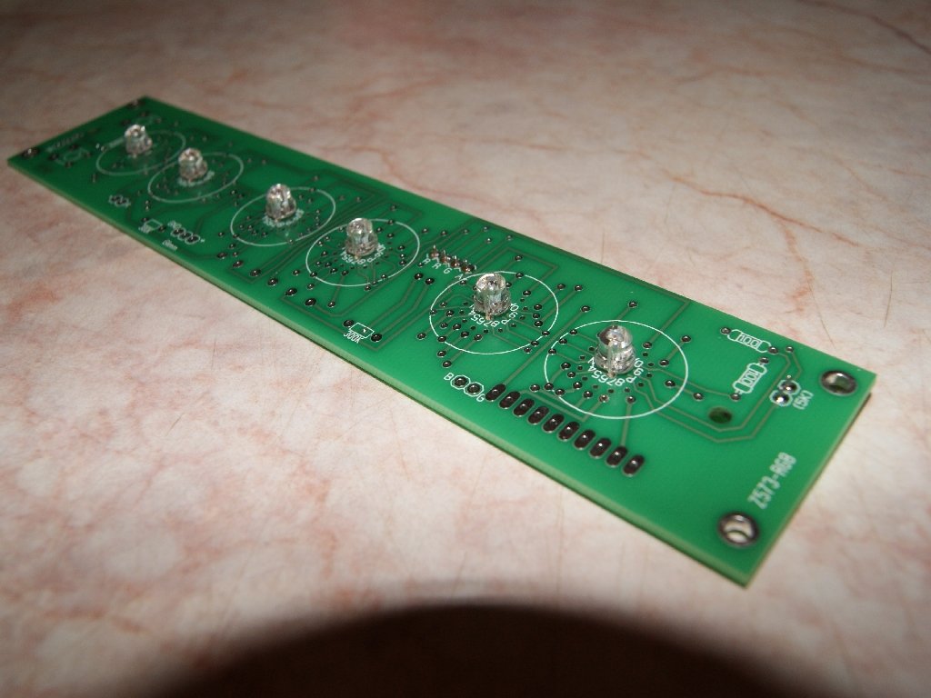

Egy kis újítás, pénteken lett kész a nyák. Remélem nem húz át sehol a nagyfesz és a led vezetőinél.
Viszont az anód ellenállások már nem férnek be, mert olyan alacsony, lehet ki kell venni a tüskesor aljzatot. De ha meg beforrasztom, nem lehet majd szétszedni.

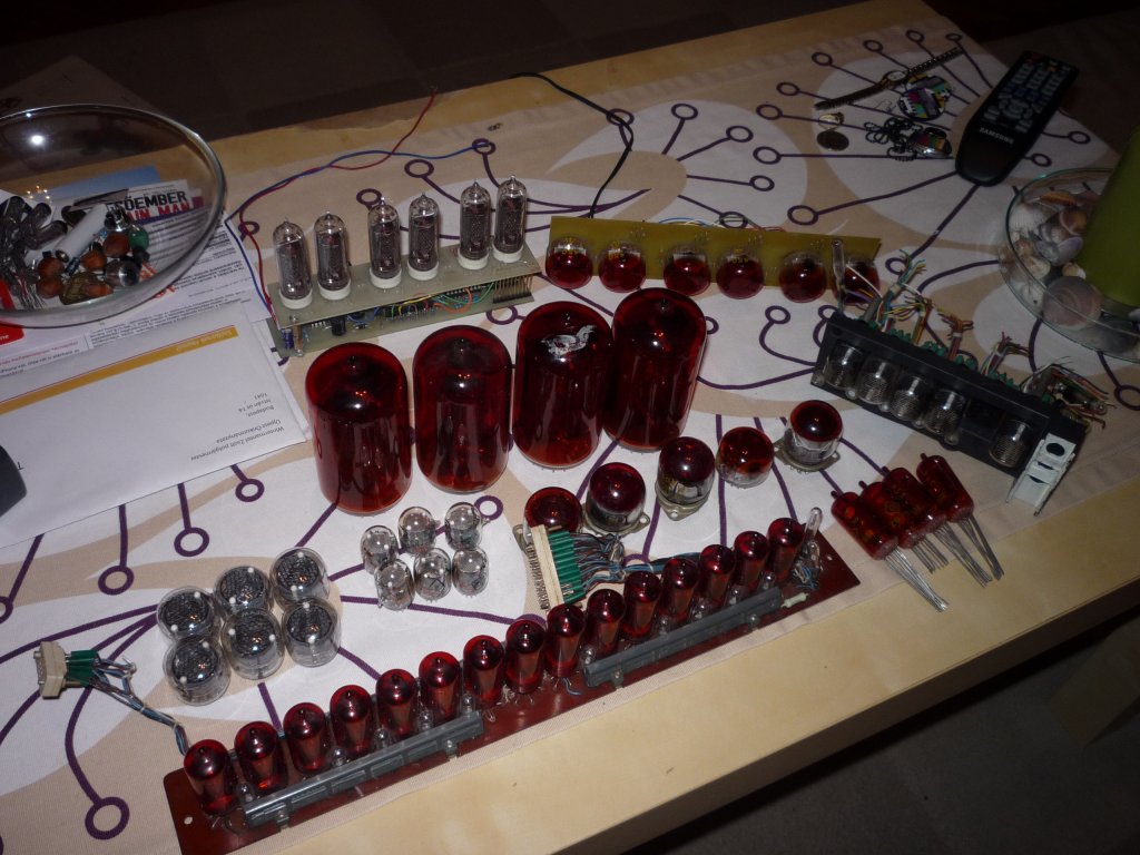

(#) kocsgab002 hozzászólása Ápr 19, 2012 /
Megmutatnám a kollekciómat. A 4 nagy darab ma jött meg, annyira örültem neki, el sem tudom mondani. Egy kisebb minimálbért költöttem a 4 csőre, de szerintem minden nixie rajongónak muszáj legalább egy ilyen.
Azt hiszem most a föld felett 10 centivel..
