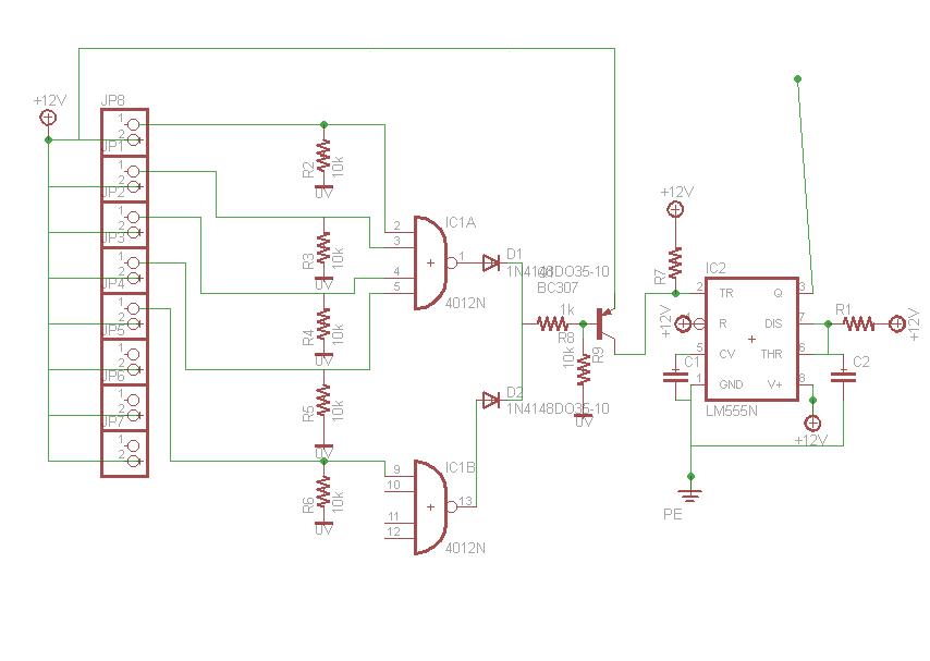

Mi a kérdés? Talán az, hogy a nyákterv alapján találjuk ki, hogy jó-e a kapcsolási rajz? Mert az szinte biztos, hogy ne jó.. De nem lett volna ésszerűbb csatolni a kapcsolási rajzot, hogy mit is építesz (találtál ki) egyáltalán.. Amúgy a stabi nem jól van bekötve, kimenetén nincs kondi. üdv! proli007
A kapcsolási rajzot most rajzoltam meg. Csatolom. A rajzon csak az időzítő rész és a másik IC van rajta. Nincs rajta a kapcsin az IC tápfesze, nem tudtam odavarázsolni azokat a lábakat. A tápot kijavítom. A JP.. az érzékelők kapcsolói. Ha az IC bármelyik bemenetén nincs feszültség, (vagyis bármely érzékelő érzékel valamit), akkor az IC kimenetén megjelenik a pozitív feszültség, ami elindítja az 555-ös IC monostabil multivibrátorát. Azért kell az 555, hogy az ajtó becsukása után is szóljon a riasztó. Tehát azt szeretném kérdezni, hogy a kapcsolási rajzon szereplő rész jó? Ez az első saját programmal tervezett NYÁK-om. (a kapcsolásban van egy hiba: a JP3-nál van egy 0V-os jel, azt ne vedd figyelembe) Üdv! Balázs Idézet: „Ez az első saját programmal tervezett NYÁK-om.” Nem bántásból, de szerintem ez az első valaha épített áramköröd is egyben... A nyomógombos bemeneteknél ezt magyarázd már el, hogy mi megy az IC bemenetére elengedett gombnál, és mi megy oda megnyomott gombnál...

Rosszul gondolod, sok áramkört építettem már. Ha megnyomod a gombot, akkor 12V megy a bemenetre. Ha el van engedve, akkor semmi.

És amikor semmi, akkor az IC honnan fogja kitalálni, hogy mit óhajtasz ott látni (0-át vagy 1-et)? Mert ezek digitális bemenetek, amik 0 vagy 1 értéket várnak, ennek megfelelően vagy a plusz tápra, vagy a földre kéne kötni. Az, hogy levegőben lóg, az nem frankó. Az elengedett gomb esetére kellene oda fel/lehúzó ellenállás, mindegyik bemenetre.
Az sem világos (a kapcsoláson nem látszik, a panelon meg egyértelműen nem tűnik jónak), hogy a gombok +12 Voltja milyen összefüggésben van az IC tápjával. A panelon a stabilizátor egyik lába megy az IC tápjára, a másik lába meg a gombokhoz. Namost a stabilizátor bemenetén és kimenetén nem tud egyaránt +12 Volt lenni, mert ha a bemenetén "csak" 12 Volt van, akkor a kimeneten nem fog kijönni ennyi.

Így van ahogy Valkó mondja. De az áramkör tervezés, nem azonos a készítéssel.. - A riasztó kapcsolónak alaphelyzetben zártnak kell lenni, ha riaszt, akkor bont meg. - Minden bemenetre kell egy "lehúzó" ellenállás. Vagy is a bementek és a GND közé, 10..100kohm. - Ha bármely bement kapcsoló bont, akkor az NAND kapu azon bemenete alacsony szintű lesz, így a kimenete magas szintet vesz fel. - A diódás VAGY kapu jó, csak éppen az 555 akkor indítja az időzítést, mikor a TR bemenete alacsony szintű lesz, és nem magas, ahova a diódák húznák. De az 555 bemenete sem "lóghat" a levegőben, tehát oda is felhúzó ellenállás kellene. - Mivel a diódás VAGY kapu riasztáskor nem jó jelszintet ad ki, a kapu és az 555 közé, egy inverter kell. Legegyszerűbb egy tranyós inverter. (Bázisosztó, tranyó, kollektor ellenállás. Ez utóbbi a felhúzást is megoldja. - Ha így oldod meg, akkor bármely riasztó érintkező bontása esetén, elindul az időzítés. De ha az ajtó (vagy mi) nyitva marad, akkor a késleltetés után is addig szól majd, míg be nem zárod. Ha nemezt akarod, akkor a tranyós inverter, és az 555 közé, még differenciáló tagot is kel kötnöd. (Soros kondi, és egy felhúzó ellenállás. ) - A táprészt is tisztába kel tenned, és legyen az is az áramköri rajzon.. üdv! proli007

Köszönöm a segítséget, ez alapján újratervezem. Idézet: Ezt nem tudtam az 555-ről, amit írtál. Ha az invertert megoldom, akkor elvileg jó lesz. Az nem baj, ha megy a riasztó amíg nyitva van az ajtó, a sziréna max 2 percig szól. (házi készítésű a sziréna, és akkor kapcsol be, ha megszakad a tápellátás)„diódás VAGY kapu jó, csak éppen az 555 akkor indítja az időzítést, mikor a TR bemenete alacsony szintű lesz, és nem magas, ahova a diódák húznák.” Üdv! Balázs

Megrajzoltam a kapcsolást. Az inverter részben nem vagyok biztos, hogy jó. Lehet, hogy felcseréltem a Collektort az Emitterrel. Eddig csak NPN tranyót használtam. Az IC-n nem rajzoltam be az összes bemenetet. Üdv! Balázs

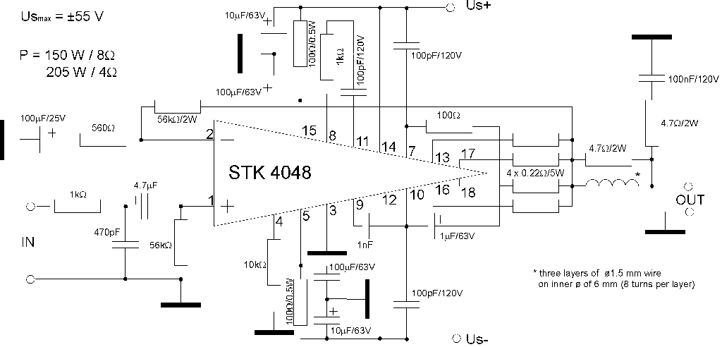

Köszönöm, de szerintem a kokozo verzióját fogom hasznosítani! És tápegységnek ami az ic leiratában van az jó + egy toroid trafó 500W és 2*50V? Ja és még annyi, hogy hűtőborda mekkora kellhet hozzá és ha kettőt építek belőle az ic-k mehetnek e egy hűtőre? Ventilátort is szeretnék beletenni.
Nem PNP tranyó kell bele, hanem NPN. Vagy is az emittert a GND-re kell kötni, és akkor jó lesz. Az R8 ellenállásnál szükségtelen a kis értékű 1kohm, 10..100kohm is lehet. Sőt, a diódákat is kispórolhatod, ha a tranyó bázisából a 4012 kimenetei felé egy-egy 10kohm-ot kötsz. Az is VAGY kapuként fog működni. Hiszen bármelyik kimenet magas szintű lesz, a tranyó kap bázisáramot, (hiába van a másik ellenállás alacsony szinten, a bázishoz csak 0,6V kell) és lehúzza az 555 2-es lábát. üdv! proli007
Hali! Kokozo rajzára még tedd fel a 470pF bementi LP szűrőt, valamint a 10µF/63V tápszűrőket. Egyeztesd az elkók tényleges lábtávolságait, például a bemeneti csatoló 4,7µF biztos jóval kisebb lesz.

Szia! Javítottam amiket írtál! A kondik méreteit és az ellenállások méreteit természetesen meg kell nézni hogy ténylegesen mekkorák!
