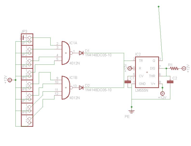

(#) Balaa16 válasza proli007 hozzászólására (») Ápr 14, 2012 /
A kapcsolási rajzot most rajzoltam meg. Csatolom. A rajzon csak az időzítő rész és a másik IC van rajta. Nincs rajta a kapcsin az IC tápfesze, nem tudtam odavarázsolni azokat a lábakat. A tápot kijavítom. A JP.. az érzékelők kapcsolói. Ha az IC bármelyik bemenetén nincs feszültség, (vagyis bármely érzékelő érzékel valamit), akkor az IC kimenetén megjelenik a pozitív feszültség, ami elindítja az 555-ös IC monostabil multivibrátorát. Azért kell az 555, hogy az ajtó becsukása után is szóljon a riasztó. Tehát azt szeretném kérdezni, hogy a kapcsolási rajzon szereplő rész jó? Ez az első saját programmal tervezett NYÁK-om. (a kapcsolásban van egy hiba: a JP3-nál van egy 0V-os jel, azt ne vedd figyelembe)

(#) _vl_ válasza Balaa16 hozzászólására (») Ápr 14, 2012 /
„Ez az első saját programmal tervezett NYÁK-om.”
Nem bántásból, de szerintem ez az első valaha épített áramköröd is egyben...
A nyomógombos bemeneteknél ezt magyarázd már el, hogy mi megy az IC bemenetére elengedett gombnál, és mi megy oda megnyomott gombnál...
(#) Balaa16 válasza _vl_ hozzászólására (») Ápr 14, 2012 /
Heló!
Rosszul gondolod, sok áramkört építettem már. Ha megnyomod a gombot, akkor 12V megy a bemenetre. Ha el van engedve, akkor semmi.

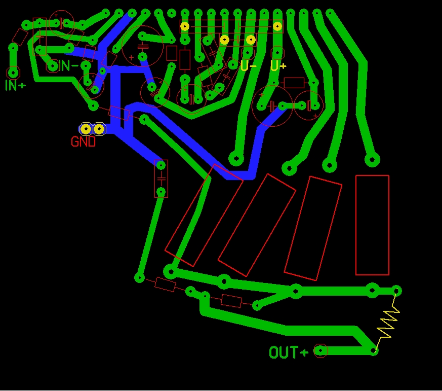

(#) airwalker hozzászólása Ápr 14, 2012 /
Üdv! Szerintetek jól csináltam meg a kapcsolási rajz alapján a fóliatervet?
És amikor semmi, akkor az IC honnan fogja kitalálni, hogy mit óhajtasz ott látni (0-át vagy 1-et)? Mert ezek digitális bemenetek, amik 0 vagy 1 értéket várnak, ennek megfelelően vagy a plusz tápra, vagy a földre kéne kötni. Az, hogy levegőben lóg, az nem frankó. Az elengedett gomb esetére kellene oda fel/lehúzó ellenállás, mindegyik bemenetre.
Az sem világos (a kapcsoláson nem látszik, a panelon meg egyértelműen nem tűnik jónak), hogy a gombok +12 Voltja milyen összefüggésben van az IC tápjával. A panelon a stabilizátor egyik lába megy az IC tápjára, a másik lába meg a gombokhoz. Namost a stabilizátor bemenetén és kimenetén nem tud egyaránt +12 Volt lenni, mert ha a bemenetén "csak" 12 Volt van, akkor a kimeneten nem fog kijönni ennyi.
(#) reloop válasza airwalker hozzászólására (») Ápr 14, 2012 /
Szia! Az 5-ös lábról jövő 100ohm-ot kösd a negatív tápra. Kis helyet kell csinálni a vezetősávnak, de szépen oda lehet vezetni. Nekem szokatlan, hogy nem katonásan állnak az alkatrészek, de a működést nem zavarja.
Elé nagy felfordulással jár, de hasznára válna az áramkörnek, ha a pozitív oldal 100ohm-ja, valamint a 10uF, 100µF szűrők közelebb kerülnének az IC-hez, a hőt termelő 0,22ohm-ok pedig kissé távolabb.
(#) proli007 válasza Balaa16 hozzászólására (») Ápr 14, 2012 /
Így van ahogy Valkó mondja. De az áramkör tervezés, nem azonos a készítéssel..
- A riasztó kapcsolónak alaphelyzetben zártnak kell lenni, ha riaszt, akkor bont meg.
- Minden bemenetre kell egy "lehúzó" ellenállás. Vagy is a bementek és a GND közé, 10..100kohm.
- Ha bármely bement kapcsoló bont, akkor az NAND kapu azon bemenete alacsony szintű lesz, így a kimenete magas szintet vesz fel.
- A diódás VAGY kapu jó, csak éppen az 555 akkor indítja az időzítést, mikor a TR bemenete alacsony szintű lesz, és nem magas, ahova a diódák húznák. De az 555 bemenete sem "lóghat" a levegőben, tehát oda is felhúzó ellenállás kellene.
- Mivel a diódás VAGY kapu riasztáskor nem jó jelszintet ad ki, a kapu és az 555 közé, egy inverter kell. Legegyszerűbb egy tranyós inverter. (Bázisosztó, tranyó, kollektor ellenállás. Ez utóbbi a felhúzást is megoldja.
- Ha így oldod meg, akkor bármely riasztó érintkező bontása esetén, elindul az időzítés. De ha az ajtó (vagy mi) nyitva marad, akkor a késleltetés után is addig szól majd, míg be nem zárod. Ha nemezt akarod, akkor a tranyós inverter, és az 555 közé, még differenciáló tagot is kel kötnöd. (Soros kondi, és egy felhúzó ellenállás. )
- A táprészt is tisztába kel tenned, és legyen az is az áramköri rajzon..
üdv! proli007
(#) airwalker válasza reloop hozzászólására (») Ápr 14, 2012 /
Alakulgat már?
Haláli a design. A 10 és a 100µF nem cserélődött fel?
(#) kokozo válasza airwalker hozzászólására (») Ápr 14, 2012 /
Még van pár egyenes vonal és pár függőleges ellenállás azokat még mozgasd el és akkor tuti lesz
(#) airwalker válasza reloop hozzászólására (») Ápr 15, 2012 /
Most hogy nézem, de felcseréltem, azon kívül rendben minden?
(#) airwalker válasza kokozo hozzászólására (») Ápr 15, 2012 /

(#) kokozo válasza airwalker hozzászólására (») Ápr 15, 2012 /
Megterveztem én is kicsit szebbre.. Azért valaki nézze át!
(#) Balaa16 válasza proli007 hozzászólására (») Ápr 15, 2012 /
Köszönöm a segítséget, ez alapján újratervezem.
„diódás VAGY kapu jó, csak éppen az 555 akkor indítja az időzítést, mikor a TR bemenete alacsony szintű lesz, és nem magas, ahova a diódák húznák.”
Ezt nem tudtam az 555-ről, amit írtál. Ha az invertert megoldom, akkor elvileg jó lesz. Az nem baj, ha megy a riasztó amíg nyitva van az ajtó, a sziréna max 2 percig szól. (házi készítésű a sziréna, és akkor kapcsol be, ha megszakad a tápellátás)

(#) reloop válasza airwalker hozzászólására (») Ápr 15, 2012 /
Szia! Jelöld az alkatrész értékeket, akkor könnyebb átnézni, és biztosabb az eredmény is. A kondi cserén kívül más hiba nem szúrt szemet.
Köszönöm, de szerintem a kokozo verzióját fogom hasznosítani! És tápegységnek ami az ic leiratában van az jó + egy toroid trafó 500W és 2*50V? Ja és még annyi, hogy hűtőborda mekkora kellhet hozzá és ha kettőt építek belőle az ic-k mehetnek e egy hűtőre? Ventilátort is szeretnék beletenni.
(#) proli007 válasza Balaa16 hozzászólására (») Ápr 15, 2012 /
Nem PNP tranyó kell bele, hanem NPN. Vagy is az emittert a GND-re kell kötni, és akkor jó lesz.
Az R8 ellenállásnál szükségtelen a kis értékű 1kohm, 10..100kohm is lehet. Sőt, a diódákat is kispórolhatod, ha a tranyó bázisából a 4012 kimenetei felé egy-egy 10kohm-ot kötsz. Az is VAGY kapuként fog működni. Hiszen bármelyik kimenet magas szintű lesz, a tranyó kap bázisáramot, (hiába van a másik ellenállás alacsony szinten, a bázishoz csak 0,6V kell) és lehúzza az 555 2-es lábát.
üdv! proli007
Hali! Kokozo rajzára még tedd fel a 470pF bementi LP szűrőt, valamint a 10µF/63V tápszűrőket. Egyeztesd az elkók tényleges lábtávolságait, például a bemeneti csatoló 4,7µF biztos jóval kisebb lesz.

(#) kokozo válasza reloop hozzászólására (») Ápr 15, 2012 /
Szia! Javítottam amiket írtál! A kondik méreteit és az ellenállások méreteit természetesen meg kell nézni hogy ténylegesen mekkorák!
(#) reloop válasza kokozo hozzászólására (») Ápr 15, 2012 /

(#) Balaa16 válasza proli007 hozzászólására (») Ápr 16, 2012 /
Köszönöm a segítséget, most már boldogulok. (remélem)
