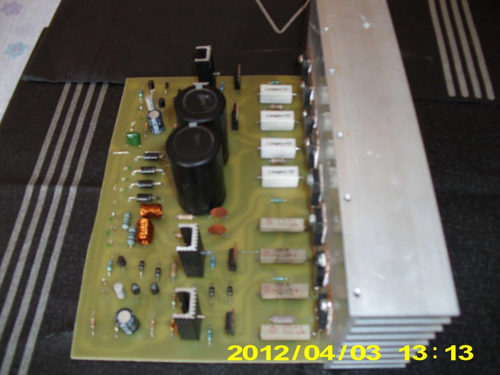

(#) tamitsrob válasza Beringer 600 hozzászólására (») Ápr 15, 2012 /
És ebben az esetben nem kell a fázis fordítás?
(#) Beringer 600 válasza tamitsrob hozzászólására (») Ápr 15, 2012 / 1
Igen,_ebben az esetben semmiféle fázis forditó adapterre nincs szükség.__Én ezt az erősitőt használom hidba kötve a__már neked is leirt módon 2x200,_és 1x400w. természetesen 4óhmon.
Köszönöm a segítséget!
A képeken az a pár ellenállás lakkos vagy így megfeketedett a hőre?
Azt a 4 emitter ellenálást 1 régi erősitőből szedtem ki és ezért nem 1formák,de már mind kivan cserélve 1formára.

(#) kadarist válasza Beringer 600 hozzászólására (») Ápr 15, 2012 /
És az a sok nem egyforma tranzisztor is ki van cserélve egyformára?

(#) Beringer 600 válasza kadarist hozzászólására (») Ápr 16, 2012 /
Az egyik oldalt 2sc,és 2sa tranzisztorok,mig a másik oldalt pedig bd249/250-nel van szerelve.A hangzásába semmi különbség nincs.Nagyon jó kis végfok,de ha érdekel küldök doksit is,mindenféle nyákterv, kapcsi rajz, és egyéb dokumentáció megtalálható.Üdv.
