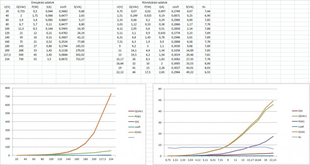

Ha érdekel valakit, itt vannak a mérési eredmények a transzformátorról, amit tekertem.

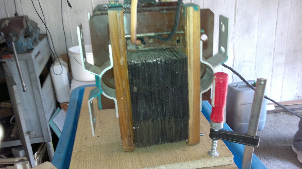

Hi, végre sikerült megtekernem a CO hegesztőt (praktikeres mig mag)
Maga a gyártótól vettem a fazon huzalt, előttem szigetelték le a 6mmX3mm es réz drótot/fazon huzalt, dupla szigeteléssel. Okosba így került kilója 3,2e ft-be! És igen elég nagy meló vissza tekerni úgy ahogy a gyári alu fazonhuzal rajta volt. S végül is amikor még működöt üres járatban 33v volt rajta miután át kelet tekerni mert leéget az alu szekunder oldala. Rézből 27v voltot sikerült "rátekerni". De a végeredménnyel nincs bajon szépen teszi a dolgát! Hogy meddig az egy jó kérdés |
