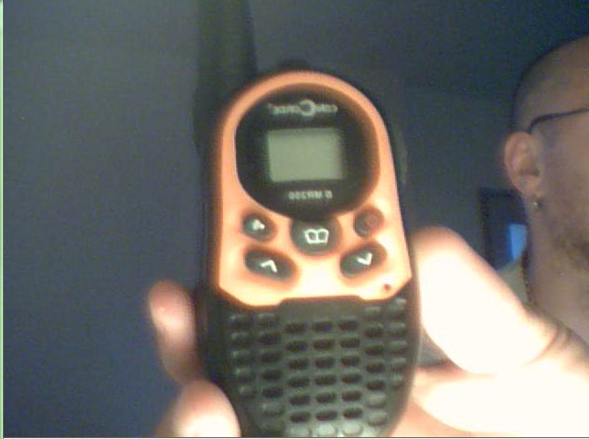

Engem az érdekelne hogy szerintetek ebbe a készülékbe lehetne e teleszkóp antennát rakni mert nekem kicsi a ható távolsága. úgy 1,5 Km az ígért 3Km helyett.
Arra gondoltam hogy a műanyag antenna burkolat tetejét le csipem hogy épp bele férjen egy teleszkóp antenna és ha kel a nagyobb távolság akkor ki húzóm az antennát. Csk kérdés megéri e foglakozni a dologal.
Nagyobb antennától nem feltétlen lesz jobb az adás/vétel.
Olvass vissza pár hozzászólást, leírtam hogy hogyan lehet javítani rajta.
