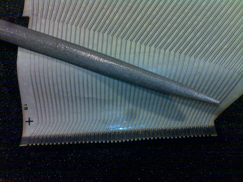

Egy 92-es Astra LCD kijelzőjét kellene megcsinálnom, amin az odőt és hőmérsékletet írja ki. Egy barátom bízta rám. Valaki megpróbálhatta már szétszedni, sikerteleül, mert a vezérlő panelró végig felszakadt az LCD szalagkábele, úgy hogy a szalagkábel végéről lekapta a vezetősávot. A kérdésem az lenne, hogyan tudnám az LCD-t a vezérlő panelre bekötni?
