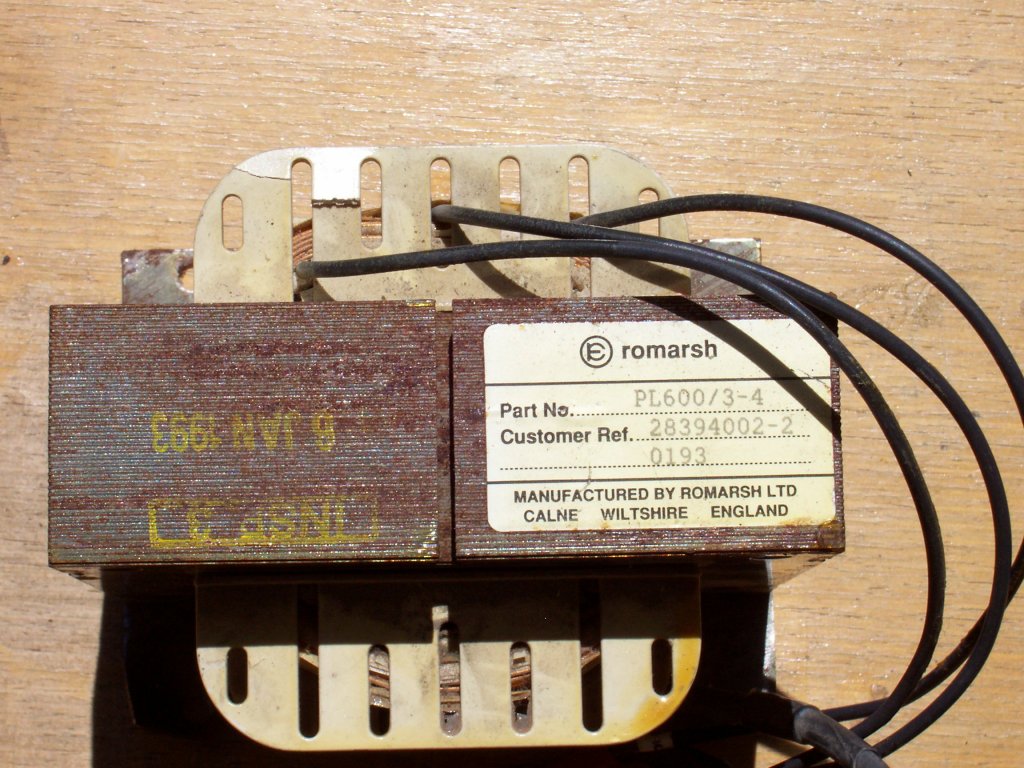

Takarítás közben ráakadtam egy trafóra, de nem tudom hogy ez mibe való,vagy miben lehetett. Esetleg látott már ilyet valaki,vagy tudja hogy mibe való? A vasmag ugyan úgy heggesztett mint a mikro trafóké.
1217+ menet van rajta. A csévetestet kicsit elszámoltam ezért van az a nagy légrés rajta.
