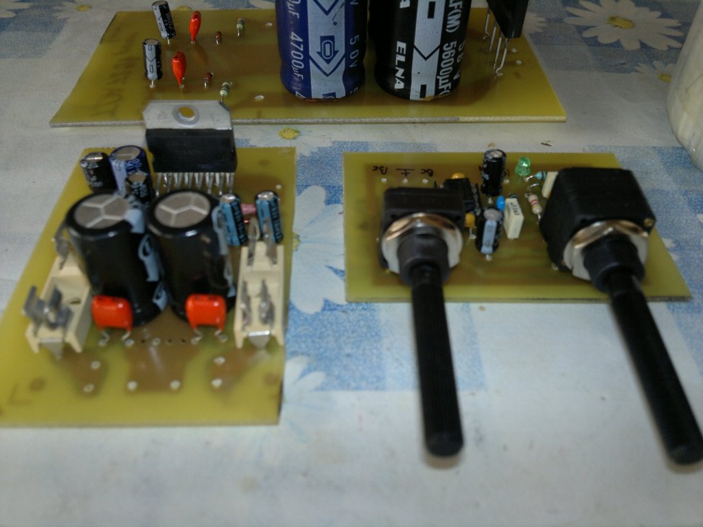

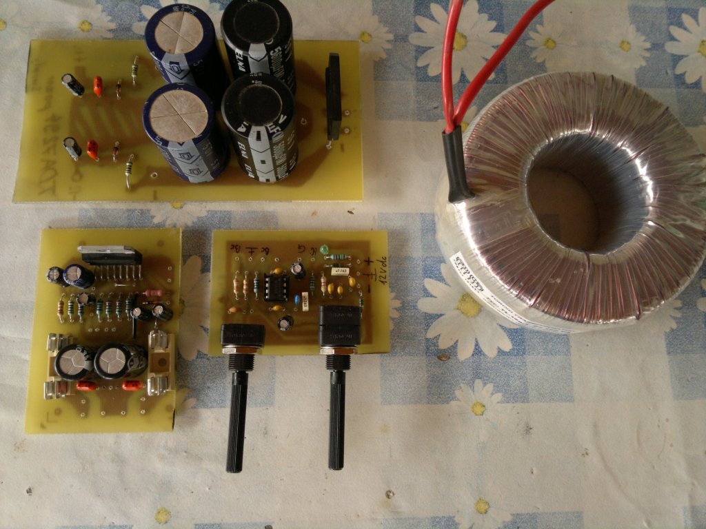

Elkészült az összes panel. Táp panelt kézzel rajzoltam meg, mert nincsen itthon lézer nyomtatóm. Található rajta egy 12voltos segédfeszültség a szub szürő számára. Zener diódával oldottam meg. Remélem jó lesz igy is. Amit linkeltél nekem cikket abban is zenerrel oldották meg.
Íme pár kép.
Irigylésre méltóan gyors vagy A Zener-dióda tökéletesen megfelel a +/-12V előállításához. Ha a LED beterheli a szűrő tápját, akkor inkább vedd ki.
Köszönöm. Nos most van a teszt üzem. Elég komolyan megmozgatja azt a nagy hangszórót az erősítő. De viszont észre vettem valamit. Mégpedig, ha a szűrön emelem a hangerőt akkor egy bizonyos pontnál elkezd pattogni a hang, olyan mintha a hangszóró tekercse leérne a maglap aljára, de ez nem igy van. Közbe szól rendesen de ez a pattogás benne van. Ha kell felveszem videóra mert nemtudom másképpen elmagyarázni.
Nem kell levideózni ismerős a probléma. Az IC termikus védelme lép működésbe. Egyik megoldás, hogy kiveszed a szigetelőt az IC alól, és nagy gondossággal biztosítod, hogy a hűtőbordára kikerülő negatív táp ne okozzon zárlatot. A másik: úgynevezett hűtőtönk alkalmazása, mely megnöveli a szigetelő anyagon keresztüli hőátadás felületét. Bővebben: Link

Benne lesz az erősitő a mélyládában, tehát se testet se negativ tápfeszt nemfog kapni. Akkor megprobálom csillám nélkül, és ha ugy jó akkor ugy marad. Pedig le is csiszoltam szépen az IC hátulját. Azt nem irtam, hogy +-36V a tápfeszültség. A mélynyomó 4 Ohm-os.

Értem. Köszi szépen. Irták már mások itt, hogy használták ekkora tápfeszről 4 Ohmra. Azért is mertem így elkésziteni. Sajnos nincs másik trafóm. Egyébként amit reloop ajánlott az bejött. Kivettem a szigetelést az IC alól. De majd kipróbálom, hogy teszek egy jó nagy darab alu tömböt az IC alá és úgy rakom fel a bordára. Még a ládikó nincsen kész, de már így is elég keményen szól azzal a hangszóróval. És én még a hidat akartam megépíteni hozzá. Te jó ég...

Szia! Gratulálok a panelekhez! Részemről annyi tanács, hogy legközelebb ha tudod a zeneres stabilizátor tagokat a lehető legközelebb tedd a szűrőáramkörhöz (vagy az előerősítőhöz). A hosszú bekötővezeték a táppaneltől esetleg gondokat okozhat (nálam volt már rá példa).
