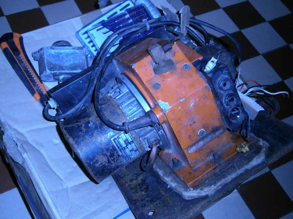

Az alábbi villanymotor bekötéséhez kérnék szépen segítséget. Nem vagyok valami nagy szaki elektronika téren. A motorból 5 vezeték jön ki 2 fehér, 2 fekete és egy piros. Ha jól mértem akkor a piros vezeték a test de a többi 4-ről nem tok semmit. A motor egyébként egy olajégőbe van. Valaki tudna segíteni?

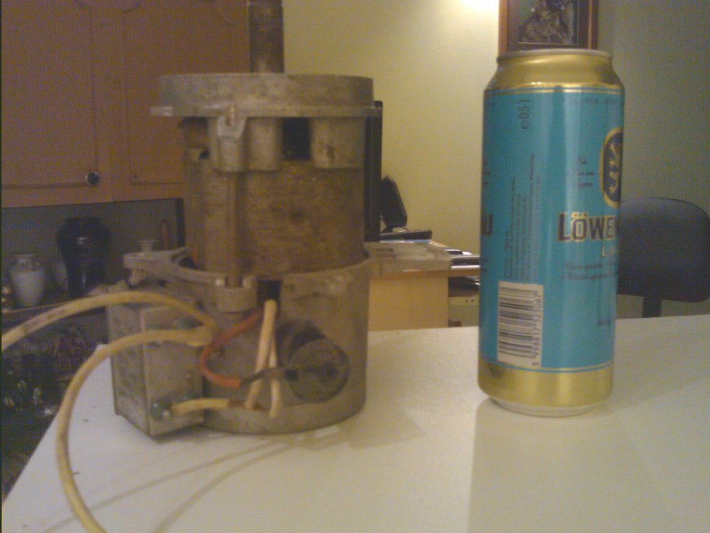

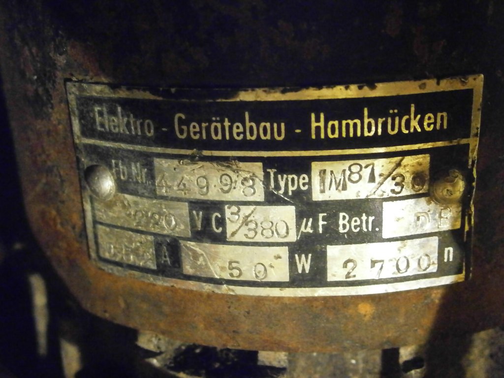

Sziasztok, azt szeretném kérdezni, hogy a képen látható motor tud-e 220V 1 fázisról működni és ha igen akkor hogyan?
Milyen típusú és értékű kondit kell használni hozzá (az adattáblán pont hiányzik ez az adat) És mi a véleményetek egyáltalán erről a motorról? Köszi a segítséget, igen fontos lenne.....
Valószínűleg aszinkron motor, úgynevezett egyfázisú. Ez azt jelenti, hogy az egyik érpár direktbe a 230VAC hálózatra csatlakozik, a másik érpár egyik vezetékével sorba kell kötni egy kondit (?3uF?), és úgy a 230VAC-os hálózatra csatlakoztatni. A vezetékvégek cseréjével elvileg forgásirányt lehet váltani.
van egy 4 kw-os motor 2880 fordulattal mennyi mikrofarád kell ahhoz, hogy álandóan működjön?
És még lenne még egy kérdésem: hol tálálok olyan táblázatot ahol meg van, hogy hogy kell átkötni 3 fázisos motort 1 fázisra, és kilwattonként mennyi mikrofarád szügséges?
szia, közben megtudtam, hogy egy nagyteljesítményű ventilátor motor. Ezért nincs is rajta saját venti mert gondolom magát is hűti.
Szerintetek jó lenne ez körfűrészbe?
sikerült bekötnöm! köszönöm a segítséget!

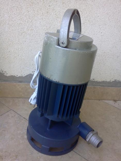

Van egy szivattyú motorom amit ma összeraktam és megy is széppen de ez a motor szénkefés .
Ami nem is baj de észrevettem hogy szikrázik eléggé és kicsit rendbeszedtem a kefetartókat kipucoltam megjárattam a keféket és elkezdtem beállítani menet közben. Oda állítottam ahol legkevésbé szikrázik. Igen ám de a fordulat fülre olyan 500-1000 fordulat/perc et változik a kefetartó állásától függően széltől szélig.Vagyis 2500-3500-ig fülre de akkor már visít rendesen. Hogy lehet egy ilyen motort beállítani?

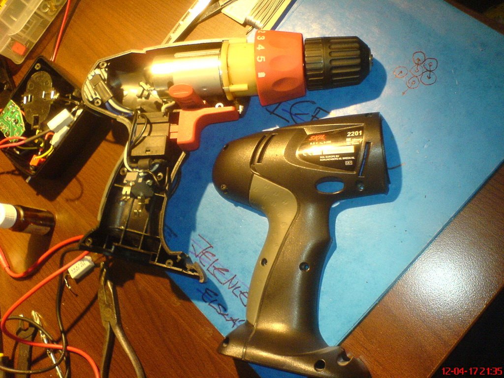

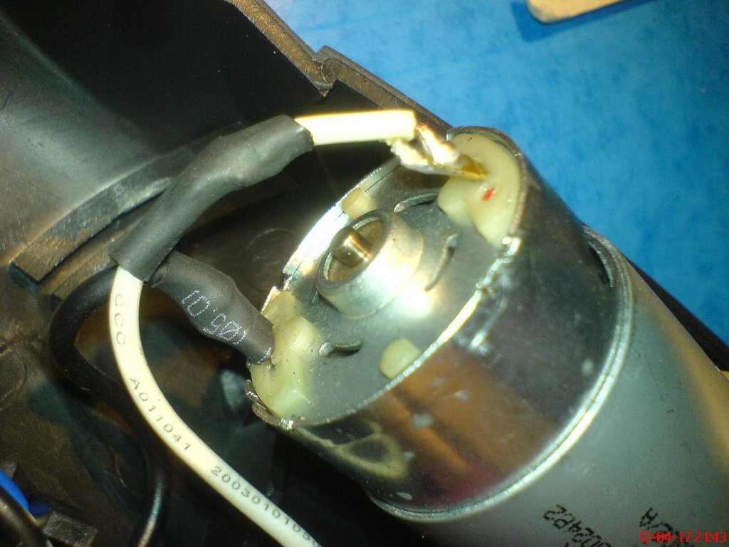

Sziasztok! Adott a képen Skil akkus fúró 2201 9,6V. Döglött volt az aksija, felújítottam. az eredeti 1200Ah cellákat, mivel már nem is nagyon kapható, 1800-ra cseréltem.
A fúró kb 2 perc terhelés nélküli járatás után keményen füstölni kezdett, mint kiderült a villanymotor. A második képen, az ovális lyukon benézve, már 1-2 mp kis fordulatszám után egy izzást látok, és szinte azonnal füstölni is kezd. Ez a motorban levő ventillátor és a hátfal közötti részen van. nem látom tisztán, mi van ott. Van ötletetek, hogy mi lehet ez? szénkefével vmi? Tudom ezt a motort vhogy javítani, vagy bontottra cserélni, motort szerezni hozzá? Hogy tudnám normálisan szétszedni, h lássam, mi van? Ha jól látom a hátfalat négy pici behajlított köröm rögziti bár elég masszivak... arra gondoltam vmi árszerűséggel, v köszörült laposvassal kiütném őket..? már 5ezret költöttem az új cellákra. nem szívesen dobnám el az egészet. Érdemes próbálkozni? segítséget köszönöm ![]()
Igen ott a kefe van és vagy a kefe izzik vagy a kommutátor rpült szét vagy egyszerűen elkopott.
Általában ezek a barkácskategóriás gépek ugy vannak tervezve hogy amire az első garnitúra aksi kidöglik adig a többi alkatrész is elhasználódik ezért nem szabad rá költeni egy fillért sem hanem újat kell venni. A sógorom hozott haza Svédből akus hilti fúrókat ütvefúrót csavarbehajtót meg ilyen dolgokat de azok nem hobbi kategória ! Na azok nem döglenek meg nem bírod elhasználni a gépet 10 akuval sem. A füleket egy hegyes csavarfúzóval feszisd ki és szedd szét semmit nem veszíthetsz. Esetleg egy hasonló barkács gépből rakj bele motort mert általában ugyanolyanok mindet kínában gyártják!

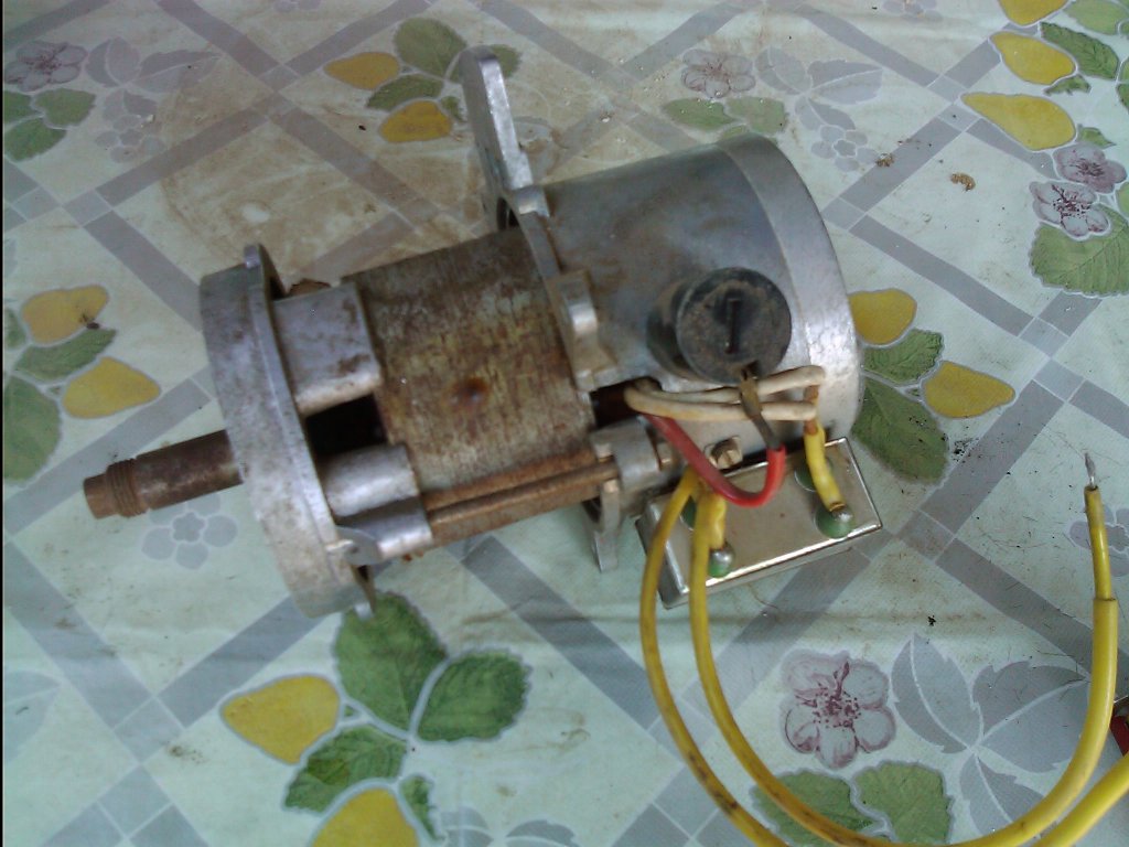

Találtam itthon egy 220V-os villanymotort. Szerettem volna rájönni a teljesítményére és a fordulatára,de sajnos nem jött össze. Szétszedésre került és ilyet még nem is láttam. A forgórész és az állórész is tekercselt. Fordulatilag szerintem meg bőven 5000 felett forog. Jó lenne kisakkozni mit is tud. Az oldalán van egy dobozka (én kondira tippeltem) a következő feliratokkal: BNF 2 A 220 V -25/+85 celsius 7002.5 7002.4/2 BWS Sda 0581 Ha valakinek sikerül kilegózni,légyszi írjon. Köszi Ja a motoron nincs adattábla!
Tegyél fel egy képet róla. Úgy talán könnyebb.
Ő róla lenne szó .
Ez egy univerzális motor. A kondenzátor csak zavarszűrésre van rajta. Azt nem tudom mekkora teljesítményű, mert nem ismerős és a méreteit sem látom pontosan. Talán 500W? A fordulat száma igen nagy is lehet terheletlenül. Ne is igen használd úgy, mert szét talál forogni.
Talán porszívó motor (NDK).
A porszívó motort kizárnám . Nem hinném ,hogy szükség lenne ott 16mm-es tengelyre.
Esetleg padlókefélő. Abban volt hasonló méretű motor.
