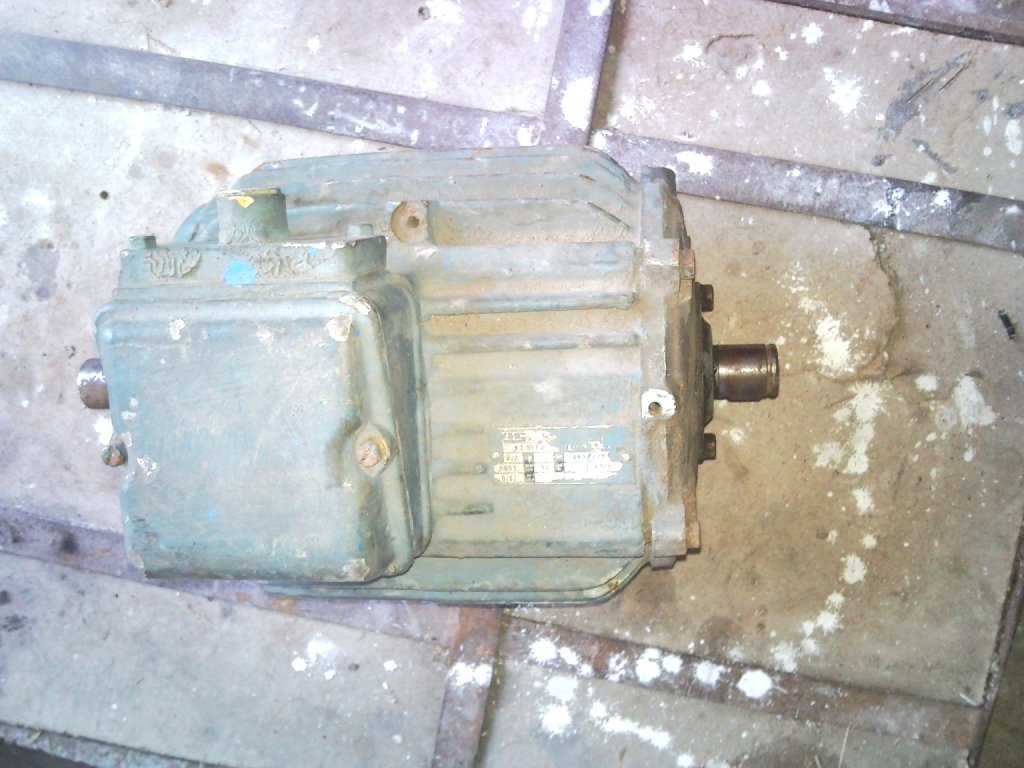

(#) laacika hozzászólása Júl 16, 2012 /
Üdv mindenkinek.
Lenne egy kérdésem,van egy vill motor aminek az adat táblája hiányzik,hogy tudnám meg a teljesitményét,az az hogy hány watt-os ha nincs lakatfogóm.Válaszaitokat előre is köszönöm.

(#) gabe76 válasza laacika hozzászólására (») Júl 18, 2012 /
Rakj föl egy képet, ahol esetleg a méretek is kivehetőek, hátha felismeri valaki a motort.

(#) laacika válasza gabe76 hozzászólására (») Júl 19, 2012 /

(#) erbe válasza laacika hozzászólására (») Júl 20, 2012 /
Szemre 370, legfeljebb 550 W-os lehet. Mert nincs meg a ventillátora és a burkolat, inkább a kisebbel terhelhető.
Persze ez a legnagyobb, 28xx fordulat esetére érvényes. Kisebb fordulatokon arányosan kevesebb a teljesítmény.
(#) lalibatyo válasza erbe hozzászólására (») Júl 20, 2012 /
Nem lesz az még 370 sem szerintem. Nagyon picike az a moci.

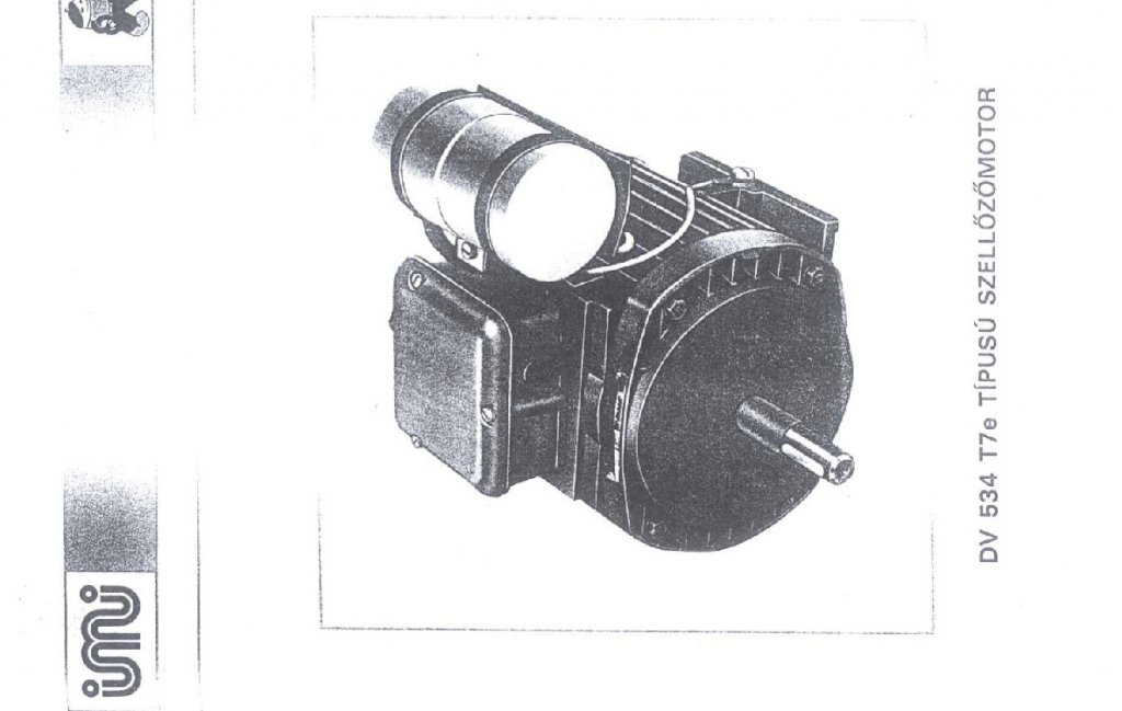

(#) steve25 válasza erbe hozzászólására (») Júl 20, 2012 /
A speciális motorok szervízkönyvében találtam leirást.
(#) steve25 válasza lalibatyo hozzászólására (») Júl 20, 2012 /
12 µF kondi van rajta. nekem van egy 250w imi motor azon is 12µF kondi van
(#) laacika hozzászólása Júl 20, 2012 /
Köszönöm szépen a válaszokat!!!Olykor olykor jó lenne egy könyv ezekről.
