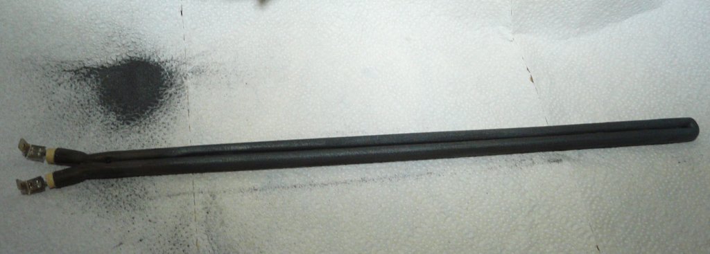

150 l-es AEG EWH 150-es bojlerünk van a padlásunkon. Fektetve építettük be, mert csak így fér el. A bekötésről fotót mellékeltem. A problémám, hogy a készülék eszi a fűtőszálakat, kb. háromhavonta egyet. Mindegy, hogy egy vagy két fűtőszállal üzemeltetjük, egy mindig elfüstöl háromhavonta, kormosra pörkölődik a felülete (csere esetén ezt a vasreszelék-szerű kormot természetesen maradéktalanul eltávolítjuk, különben a fűtőszál nem is tolható be végig a tubusba.) Az első szett kb. 11 hónapig bírta benne. Villanyszerelő a bekötéseket rendben találta. Hidrotartályt is köttettünk rá, de szerintem megsérülhetett, mert az utóbbi időben a túlnyomásszabályozó kifolyóján kb. 3 deci víz jelenik meg naponta. Mivel AEG bojler, a szakik ki sem jönnek hozzánk, nem mernek hozzányúlni. Azóta utánaolvastam, és gyanítom, hogy a vízkövesedés lehet a problémám forrása. Állítólag - pesti márkaképviselet szerint - ezeknél a modelleknél nem lehetne probléma, mert a fűtőszálak egy fémtubust melegítenek fel, így közvetlenül nem érintkeznek a vízzel. Szeretném ellenőrizni a dolgot, de már ott elakadtam, hogy miként tudnám leereszteni a bojlerből a vizet? Mivel a padláson van, nem nagyon pacsálhatok. Plusz a padlástér 150 cm magas, ergo nem tudom a leürítéshez felállítani a bojlert (még ha olyan fene erős lennék sem). Még egy dolog érdekelne, ha valaki tudja a választ: ha a fűtőszálak egy fémperselyt melegítenek fel, a fűtőszál és a persely fala közötti érintkezés nem tökéletes, tehát a szál nem tudja az általa termelt hőt teljes felületén leadni. Nem kellene valami hővezető zselé, vagy valami, ami segít ezen? Minden építő véleményt előre köszönök. (A miért AEG kérdésre - mert kaptuk. A miért a padláson kérdésre - mert csak ott fér el A miért fektetett beépítésű tároló kérdésre - csak fektetve fér el Miért villanybojler - nincs gázunk, nem akarunk, nem szeretjük, stb.)
Ennek a vízmelegítőnek kétféle elhelyezése lehetséges. A függőleges nálad nem jön szóba, de a fektetett állásban nem mindegy melyik oldalán "fekszik". Fekvő helyzetben a benne levő búvárcsőnek a tartály belsejében levő tartó felső részében kell lennie, ellenkező esetben nem tud feltelni vízzel és nem tud megfelelően cirkulálni a benne levő fűtés alatt levő víz. Egy kis info a vízmelegítődről:AEG
Ha ilyen hamar elégett a betét, valószínű hogy rossz az összeszerelés. Nem tudom milyen hidrotartályt raktatok rá, de érzésem szerint feleslegesen. A melegedő víznek a tartályból távoznia kell, ellenkező esetben szétnyomhatja az egészet a táguló víz. Leereszteni meg a bejövő hideget elzárod a tartály előtt, a nyomást elengeded egy melegvíz csap kinyitásával (ne zárd el!!) utána a tulnyomásszelepen át leengeded a vizet. Valamennyi fog bennemaradni, ezt egy kissebb lavórba-lábasba eresztheted . FIGYELEM!!!A vízmelegítőben való turkászás előtt a bolyler feszültségmentesítendő!!

![]() A beépítésről: a bojler 13 hónapig a helyes irányhoz képest 90 fokkal elforgatva hevert és működött. Akkor kiégett az első garnitúra fűtőszál. Az egy éves garancia lejárt. (Különben sem hiszem, hogy érvényesíthettük volna a szakszerűtlen bekötés miatt) Szóval kivizsgáltattam az ügyet, hol lehetett a hiba. Mint kiderült a bekötést végző alvállalkozó "szakember" hibázott. Rendbetették. Ezt követően 6 hónapot bírt a következő szett. Azóta keresek megoldást, hozzáértőt, de eléggé magam maradtam. Nem szívesen szerelném át az egész hóbelevancot, a készülék ugyanis remekül működik, ha éppen nincs kiégve a fűtőszál benne ![]() Még egyszer kösz. A fűtőszálak érintkezésére vonatkozó kérdésemre tudsz mondani valamit?

Még mindig úgy érzem hogy a tartály nem telik meg vízzel a búvárcső rossz elhelyezkedése miatt. Mint írtad, rendkívül hozzáértő emberek üzemelték be a tartályt, feltételezem hogy a belsejébe nem nézett bele senki. A kiegészítő pufferre sincs szükség. Ha kellene, akkor is a tartály és a biztonsági szelep előtt kellene a hálózati víz ütését csillapítani (rossz WC öblítőszelep, zakatoló csapok).
Ez a cső alapszerelésnél a tartály hátsó felén levő tartóban van ami az esetek nagy többségében tökéletes is. De így csak mintegy 60%-ig telik meg és a fűtőpatronok "elmelegszenek". Nincs igazából fölötte víz és a tartályban levő víztömeg nem tudja hűteni a fűtőbetétet körülölelő csövet és ezért elég. Nézd meg a küldött kezelési-beszerelési leírást és rájössz mit mondok. Az első "szaki" biztosan meglepődött a két fűtőbetéten és sorba kötötte őket, ezért volt a hosszabb első periódus. Majd a második már visszakötött a rajznak megfelelően és jobban melegített, hamarabb elégett hűtés hiányában. Ezek a bojlerok hosszú évekig mennek különösebb gondozás nélkül, a halálukat a hozzánemértés okozza.

A hőfokot 60 celsiusra állítottuk. A hőfokszabályzóval talán nincs gond: kb. hozza azt, amit kérünk tőle. Egyébként miből tudhatnám meg, hogy gáz van a hőfokszabályzóval? Ami a fűtőszálak hőleadását illeti, igen, mint ahogy írtam is: aggályaim vannak, hogy a fűtőszál miként tudja a felületén keletkezett teljes hőmennyiséget hatékonyan átadni a perselynek, ha a persely falával tulajdonképpen csak két vékony csíkon ér össze. Nem tűnik kereknek ez a megoldás, pedig gyári fűtőszálat vettünk hozzá (nem is lehet utángyártottal berhelni, mert különleges méretei vannak), és nincs tudomásom róla, hogy kellene valami hővezető anyagot betuszkolni még a fűtőszál hüvelyébe. Számítástechnikában a különböző hűtendő processzorok/alkatrészek és a rájuk illesztett hűtőbordák között a tökéletes csatlakozáshoz hővezető pasztát használnak. Igaz, azok általában sík felületek. Ezért kérdeztem még az elején, hogy hallott-e már valaki itt hasonló megoldásról? A fűtőszál teljesítményszabályzásán nem gondolkoztam, lévén, hogy nem értek hozzá. Legózni tudok, drótozni nem ![]() Érdekességképpen mellékelek két képet a perselyről, meg a szétégett fűtőszálról.
Igen, szerintem is igazad lesz,
ezért is döntöttem úgy, hogy mindenképpen szétnézek odabent. Még egy dolog, ami megerősíti a véleményedet: Az utolsó három hónapot egy fűtőbetéttel csináltuk végig, ugyanazt a teljesítményt nyújtotta a bojler mint két betéttel, a "túlélési idő" sem változott, de legalább csak egy betétet buktunk. A hidrotartályt meg kikötöm, elméletileg a csöpögést volt hivatott megszüntetni, és kb. fél évig be is váltotta a reményeket, de aztán történhetett valami, mert azóta újra csöpörészik a szelepen keresztül, ahogy írtam is. Most éppen a megrendelt fűtőszálakra várok, hét közepére megjönnek, szerintem hét végén nekiveselkedek, aztán majd meglátjuk mire jutok. Ha szétszedem a tartályt, gondolom a tömítést, szigetelést cserélni kell majd? Meg talán a magnézium anódot is? Sopronban vagyunk, itt elég kemény a víz, és a doksiban, amit küldtél, írták, hogy szakemberrel (bocs, de az itt nincs) évente tanácsos ellenőriztetni az anód állapotát.

Az jutott eszembe, hogyha a fűtőbetétet beszerelés előtt bekennéd szilikon pasztával, javulna a hőleadás. Egyébként nem is értem hogy gondolta a tervezője, hogy ez tartósan működhet. Minél többször cseréled a betétet, annál rosszabb lesz a helyzet, mert a hőátadó cső egyre oxidosabb lesz belül.
