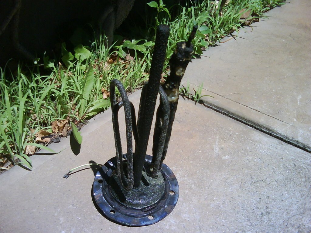

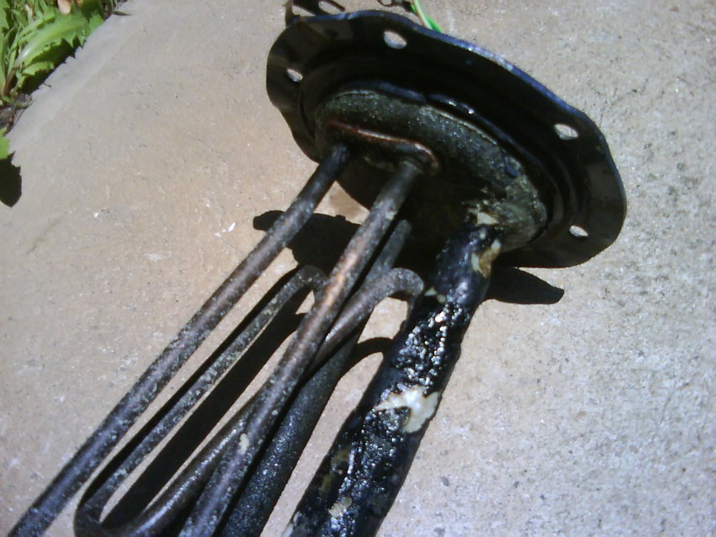

Tegnap összeraktam a bojlert anódcsere, vízkő kitakarítva, hőkorlátozó kicserélve! Megjött az áram nézem melegedés sehol, jók a kontaktok gondoltam ennek mennie kell! 1óra mulva nézem megint lentvan a megszakító! :@ Újra átnéztem mindent, minden oké!
Aztán elkezdtem számolgatni felvett áram 11.15A a megszakító meg B10-es! Hoppá lehet ,hogy ez a baj de eddig miért nem volt probléma?! Eszembe jutott h a megszakítóban van hőkioldó ami túlzott igénybevétel (melegedésre) kikapcsol és az elmúlt pár napban elég meleg volt nappal és éjszaka is a zárt villanyóra szekrényben megmaradt a hő este is, így ha jön az áram + meleg is van akkor leold! ergo a megszakítót határon használjuk pár fokkal melegebb van mint szokott akkor kész leugrik, próbaképpen estére nyitva hagytam az ajtaját a szekrénynek és reggelre a bojler fullon forróvízzel megszakító nem ugrott le!!! (Y)
(tehát nemvolt semmi baja a bojlernak csak túl meleg van, de azért ráfért egy rendberakás)
