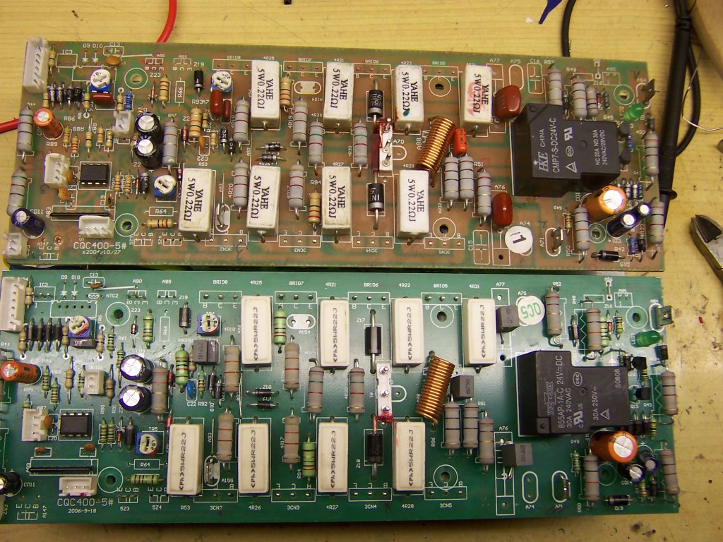

A NE 5532-es IC nem okozhat ilyen problémát?
Az IC aligha bűnös. A CD12 47µF-et kapásból cserélném. Az erősítést R93, R87 állítja be. Rajzhoz, vagy párjukhoz jó lenne hozzámérni.

Itt a lapja. Ez egy komplett HI-FI -ben van. És a tejesítményét szeretném egy kicsit fel javítani.
Ezeket megnézem. Arra gondoltam, van XLR, és JACK bemenet. Ha a JACK-ot használom akkor az leválassza az XLR-t. AZ XLR-el próbáltam csak. Nem lehet, hogy JACK-ben lévő leválasztó érintkező nem zár rendesen. Még ezt megpróbálom, hogy a JACK bemenetet használom, akkor mit csinál, csak most még szét van szerelve. Vagy ez kizárt?
A Jack és az XLR is szimmetrikus szokott lenni. Akkor van jelszint probléma, ha aszimmetrikust kötsz rá és a (-)-nak nem adsz testet.
Az R87-es rajz szerint 200 ohm, a panelon 330 ohm-os van, de ez gyári beépítés. Az R93 stimmel. Több bemeneti kábelt ki próbáltam, mindig ezzel az oldallal van gond.

Mint ahogy írtam, az R87-es a rajz szerint 200 ohm. Azon a panelon amelyik nem jól szól 330 ohm-os, amelyik jól szól, azon 150 ohm-os. De látom, hogy ezek gyári forrasztások! Az első 3 képen, amit csatolok van egy két pólusú csat., (z) ami kimegy a negyedik képen lévő bemeneti panelhez, a funkció váltó kapcsoló mellé. A másik panelon is van ilyen csat., de oda nem kapcsolódik semmi. Az 5. képen látszódik az erősítő hátulja, a kapcsoló funkc. Erről a bemeneti panelről mint ha hiányozna valamilyen alkatrész. A kapcs. rajzon látszik ez a kontaktus, pirossal ez van odaírva: bei P-700offen Ez a kontaktus akkor záródna szerintem, ha a be menő panelról hiányzó alkatrész meg lenne. Milyen alkatrész hiányozhat onnan, vagy mi lenne, ha ezt a kontaktust direktre kötném.? Na, most jó sok badarságot össze hordtam.
Rakok fel még kettő képet. Jó látszik a 87-es pozíció szám. A bal oldali panelon 330 ohm, a jobb oldalin 150 ohm, de szerintem jól látszik a szín kód is rajta. Ha rakok a 330-as-ra még egy ugyan olyat, = 165 ohm. ??? Menekülnék a hűtőbordáról való lebontástól, ha lehet!
Bővebben: Link Ezen a képen, a baloldali nyákon a sarokba van egy kék kondi. Az tényleg púpos vagy csak a kép miatt látszik annak?

Szia! Olyan mintha az egyik végfok egy másik erősítőből került volna bele. A 330ohm-ot kénytelen vagy "megpatkolni", 270ohm-ot javaslok erre a célra.
A kérdéses áthidalás (bei P-700offen) egy csekély mértékű erősítés növekedést eredményez, de hatással lehet a kimeneti egyenfeszültségre is, inkább hagynám ahogy van.
