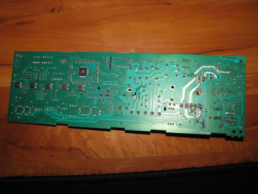

(#) Apec válasza bravasan hozzászólására (») Máj 13, 2012 /
A motor tekercs-zárlatát nem ilyen egyszerű kimérni, de szerintem ezt egyelőre hagyni kellene.
Máshol lesz a baj.
A triakot kiforrasztás után tudod bevizsgálni, a módjára keress rá a neten.

(#) lukovicsek válasza bravasan hozzászólására (») Máj 13, 2012 /
A triac-ot nem muszáj kiforrasztani a két szélsö lábára kell mutatnia 40-70 ohm -ot viszont a szélsőkről a középsöre nem kell mutatnia, a diódamérővel mérjed, az NTC-nek kb 22 kohm -t kell mutatni de az ritkán megy el inkább a csatinál szokott érintkezés hiba lenni, de át kell forrasztgatni a fekete relék lábait meg körülötte kereshetsz lábakat amin kikerekedtek , elengedtek a forrasztások ezeknél sokszor ennyi a baj.

(#) bravasan válasza lukovicsek hozzászólására (») Máj 13, 2012 /
63Ohm-ot mértem dióda méréssel a két szélső láb között (Triac). A középsőn szerencsére semmit. NTC-re 23,9 KOhm-ot mértem.
Erre gondoltál a relé témában? Nem tudom mi mehetet még ki. Ötlet?
Bizony, nézd még át a többi helyen is érdemes nagyítóval mert nem mindig ennyire látható valamikor csak egy enyhe karika repedés látszik a forrasztáson.
A "szerelő" jól beszélt: a panel hibás.
Mennyit is lehetett volna kérni egy-két átforrasztásért panelcsere címén...?
Csatlakozom az előttem szólóhoz: nézd át a többi forrasztást is.

(#) mátraitibor hozzászólása Máj 14, 2012 /
A triaccal párhuzamosan van egy varisztor(?). Ez nem tud átvezetővé válni?
A hasznélt "rossz" panelt a biztosító elkéri, lehet ezt kapjuk meg újárban.
Hasznos ez a fórum!
matrai
(#) zolika60 válasza mátraitibor hozzászólására (») Máj 14, 2012 /
Már hogyne tudna. Az a dolga.Bővebben: Link
(#) mátraitibor válasza zolika60 hozzászólására (») Máj 14, 2012 /
Nagyon köszönöm az infót!
Ezekszerint, ha a triaccal párhuzamosan kötve együttesen kicsi? az ellenállása, akkor vagy ez, vagy az dróttá lett?
Így van. A varisztort direkt ezért teszik oda, hogy jó eséllyel az menjen zárlatba.

(#) bravasan válasza Apec hozzászólására (») Máj 19, 2012 /
Köszönöm mindenkinek a segítséget. Az Indesit WT120 újra teszi a dolgát. A mosógépszerelőket "alkatrészcserélők" meg csókoltatom. A relé lábait átforrasztottam illetve ami 40x mikroszkóp alatt gyanús volt. Kitakarítottam mindent és jó.
